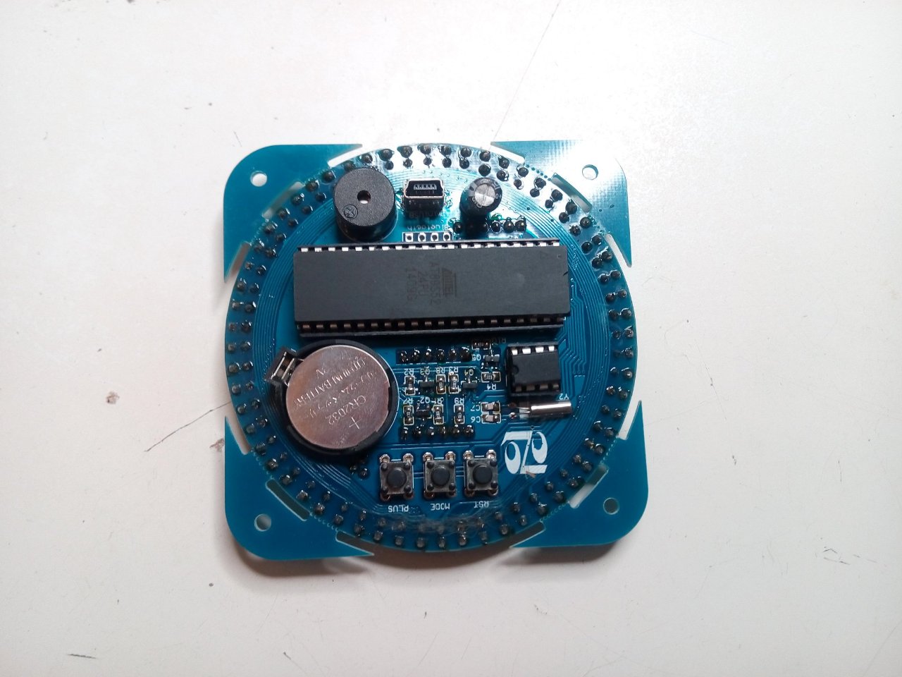

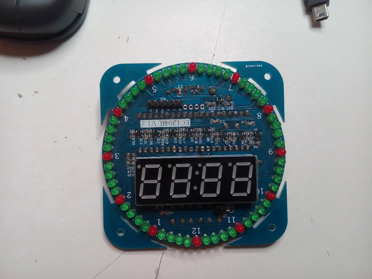

Ich mache ja auch in Strom, nur feiner. Du kennst ja mein Profilbild. Die Uhr kommt in Einzelteilen aus China, die löte ich dann selber zusammen. Mit einer normalen Lötstation, kleinste Lötspitze.
Das kann auch nicht jeder, die Teile sind echt winzig.
