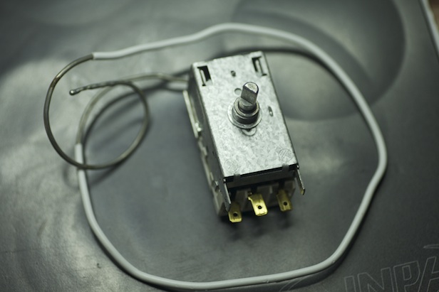

Meine Kühl/Gefrierkombination hat letzte Woche den Geist aufgegeben, ein Griff in das Gefrierfach offenbarte den Schaden, Ware für 200€ matschig.
Es war der Thermostat defekt und, dass habe ich aber jetzt erst festgestellt, der Pipser war auch kaputt. Nun habe ich das grosse Glück den Schaden selber zu reparieren, das spart den Fachmann :-))

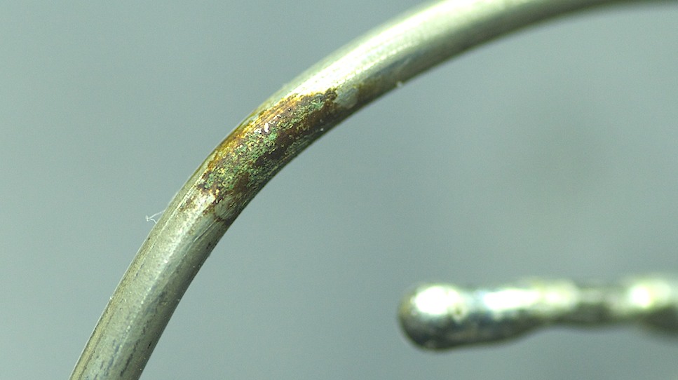

Der Kühlschrank ist erst 4 Jahre alt und dann schon der Thermostat durchgegammelt, das sollte doch etwas länger halten. Ein neuer kostet zwar nur 60 € aber das ist auch Geld...

Ja, möglich ist heute alles, jedoch sagen das Design und die Begleitpapiere etwas anderes. Sicher kann die Kiste schon 1 Jahr auf Halde gestanden haben aber etwas länger sollte doch so ein Nichteisenmatall schon halten. Kann auch Säure mit im Spiel gewesen sein, nach dem Verzinnen nicht gereinigt oder Ähnliches...
Jetzt habe ich ja erst mal wieder 4 Jahre Ruhe :-))
