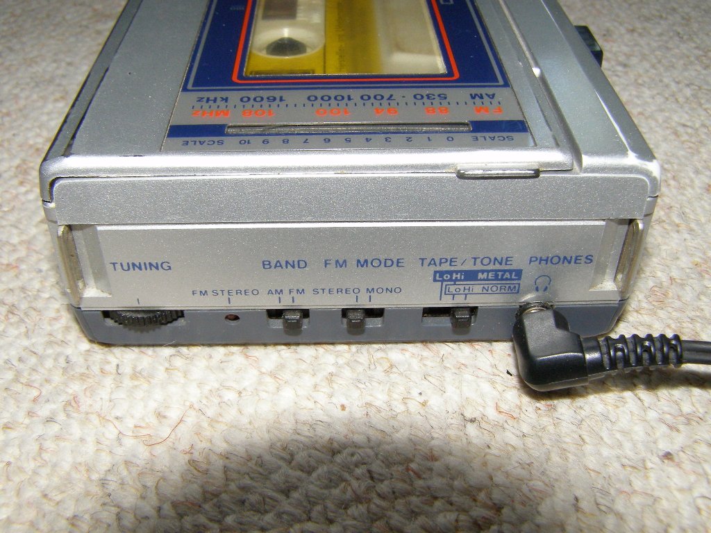

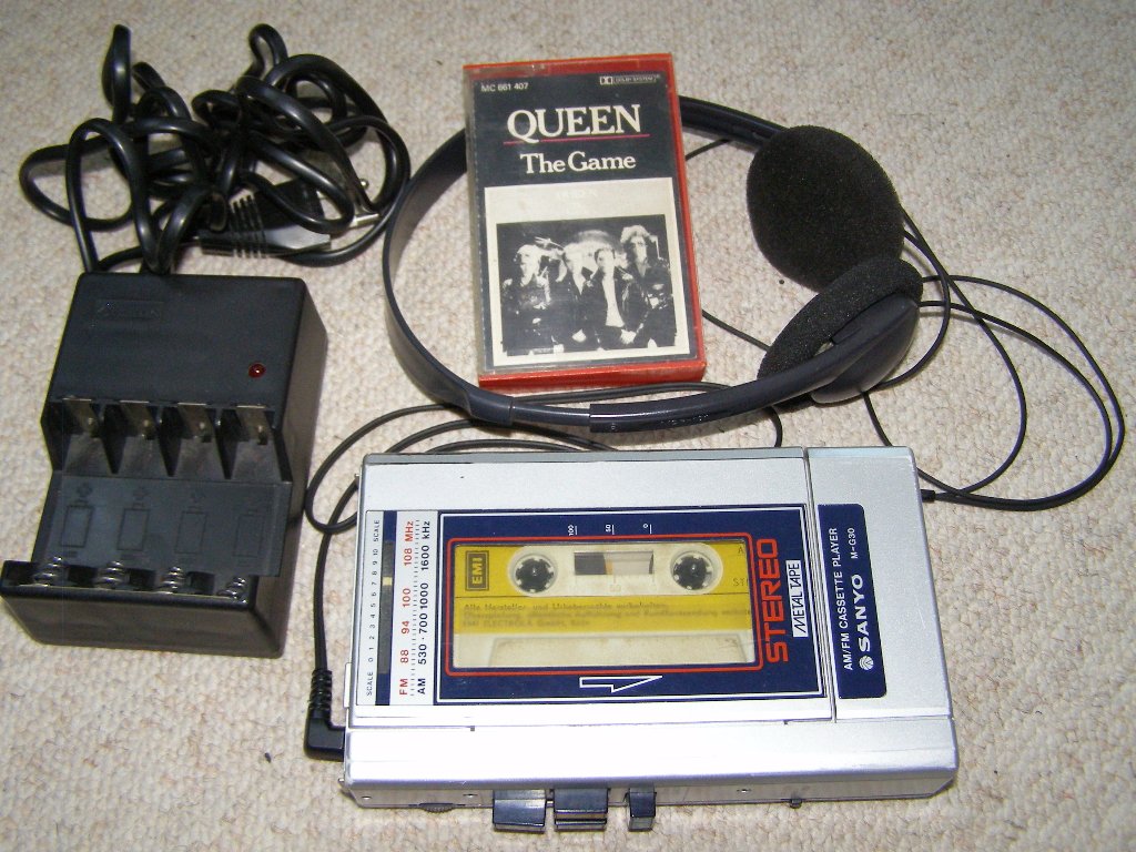

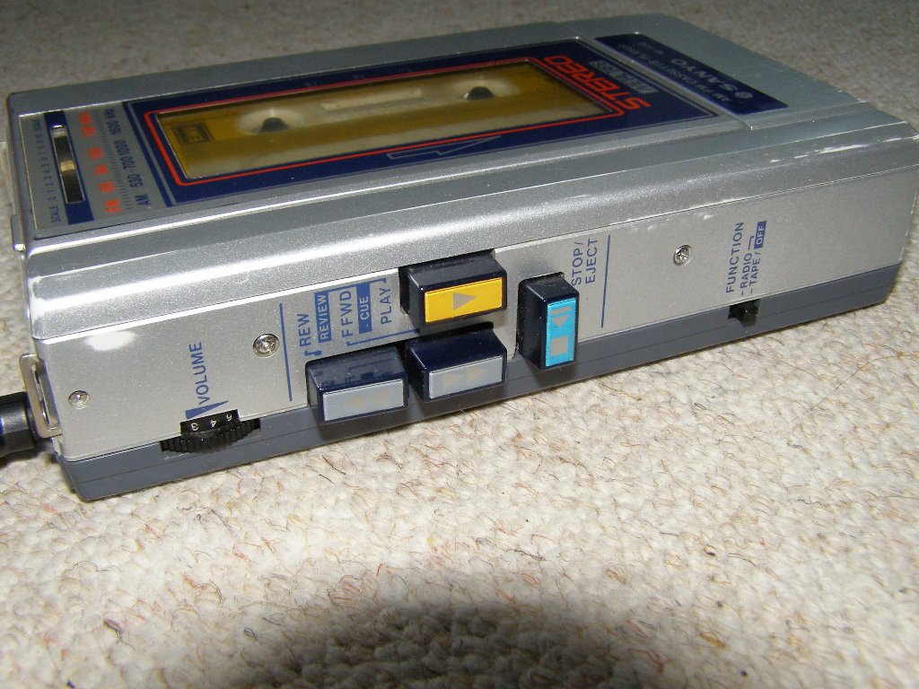

Habe gleich in meinem "old Style Archiv" gekramt und habe meinen 1. Walkman wieder an das Tageslicht befördert.
Es ist ein Sanyo MG-30.
Ein, ca. 1983, in der DDR erhältlicher Walkmann. Glaube 1000 Ostmark kam der damals neu. Alternativ war auch der MG-12 für knapp 800 Aluchips erhältlich. Dieser hatte aber kein FM/AM Radioteil.
Nachdem ich dem MG-30 4 voll geladene Akkus spendiert hatte und die entsprechende Kassette (Queen-The Game) aus dieser Zeit eingelegt hatte staunte ich nicht schlecht.
Das Gerät hat nichts an seiner Funktionalität verloren. Radio im AM (Mittelwelle) Bereich sowie FM Stereo (UKW) funktionierte alles noch. Auch bei der Kassettenwiedergabe gab es nichts zu bemängeln und das nach 35 Jahren.
