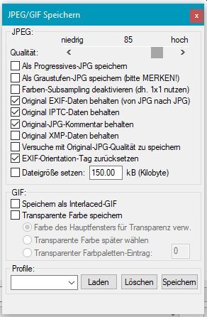

Das was du meinst, ist vermutlich die Einstellung der "Qualität".
Mit deinen Begriffen "8er", "10er", "12er" kann ich nichts anfangen; sie dürften mit dem von dir benutzten Programm zusammenhängen .

Aber die Einteilung mit den 12er Stufen kommt eher vom Photoshop, oder?
Andere Programme nutzen da andere Skalen. (In Corel PHOTO-PAINT wird das z.B. in % angegeben, also von 0 bis 100 %.)

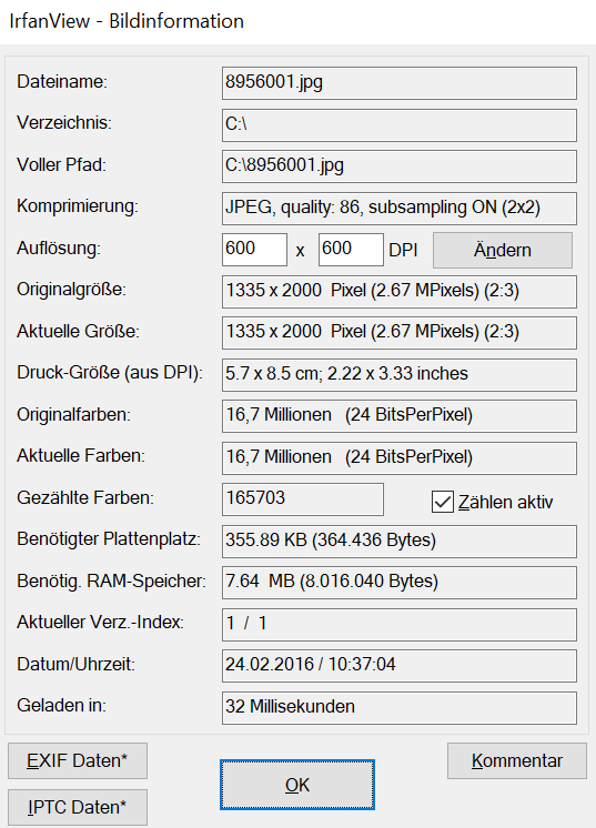

tywin mawe2 „Aber die Einteilung mit den 12er Stufen kommt eher vom Photoshop, oder? Andere Programme nutzen da andere Skalen. In Corel ...“
Der IrfanView zeigt nach Drücken der Taste I neben weiteren Informationen die Kompressionsqualtät an. Sollten mehrere Kompressionen erfolgt sein, bezieht sich die Angabe auf die letzte Kompression. Dazu muß man das Bild natürlich öffnen.
In diesem Beispiel sind es 86%:
mawe2 tywin „Der IrfanView zeigt nach Drücken der Taste I neben weiteren Informationen die Kompressionsqualtät an. Sollten mehrere ...“
Interessant.
Und damit ist die Information letztendlich nutzlos (bzw. nichtssagend).
Letztendlich gibt es diese Information aber nicht in den Metadaten, wo man sie unkompliziert auslesen könnte, oder?
tywin mawe2 „Interessant. Und damit ist die Information letztendlich nutzlos bzw. nichtssagend . Letztendlich gibt es diese Information ...“
Irgendwo in den Metadaten muß die Information ja stehen. Sonst könnte der IrfanView ja nicht exakt die Kompressionsqualität auslesen, mit der eine unkomprimierte Bilddatei, z. B. BMP, zuvor mit dem IrfanView komprimiert wurde.
Eine andere Möglichkeit zur Anzeige als die Bildinformation des IrfanView habe ich allerdings auch nicht gefunden bzw. diese hat mir bisher ausgereicht.
Ganz nutzlos ist die Information nicht, z. B. wenn man das Foto selbst geschossen hat und sicher ist, dass nur einmal komprimiert wurde.
Borlander tywin „Irgendwo in den Metadaten muß die Information ja stehen. Sonst könnte der IrfanView ja nicht exakt die ...“
Man kann aus der Quantisierungstabelle Rückschlüsse auf den eingangs verwendeten Parameter schließen. Falls eine Standardtabelle bzw. nach Standardverfahren berechnete Tabelle verwendet wird dann könnte man sogar den genauen Qualitäts-Parameter rekonstruieren.

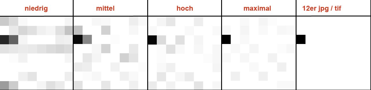

Hier ein Darstellungsversuch der mangelhaften Komprimierung in 8x8Pixel (Photoshop 3200fache Darstellung).
Augangsmaterial ist ein 8x8  Pixelfeld (rechts), wobei nur ein Pixel schwarz ist. Die Komprimierungsrate verändert die Darstellung nur eines (!) Pixels in viele andere pixel. Hierbei entstehen völlig unvorhersehbare "Gebilde". Denkt man auch noch an Farben, so mischt sich das in etwas, was im Original garnicht beabsichtigt war. Aus Rote und gelben Pixeln entstehen Orange nebenpixel. Aus Gelb und Blauen Pixeln entstehen grüne nebenpixel. das Ganze in 8bit Farbtiefe. Da entstehen millionenfach falsche Farben.--->
Nur weil man ein Bild unverhältnismäßig komprimiert. Z.B. ein Baum wird fotografiert, er hat dünne Äste in gerade noch darstellbaren Pixeln. Schon bei hoher Qualität ensteht von einem Ast eine breiige, farbige Pixelsoße.
Genau um solche technische Mängel im Vorfeld aussortieren zu können, ist die Beurteilung der Kompressionsrate so wichtig. Ein Tool wäre hilfreich.
