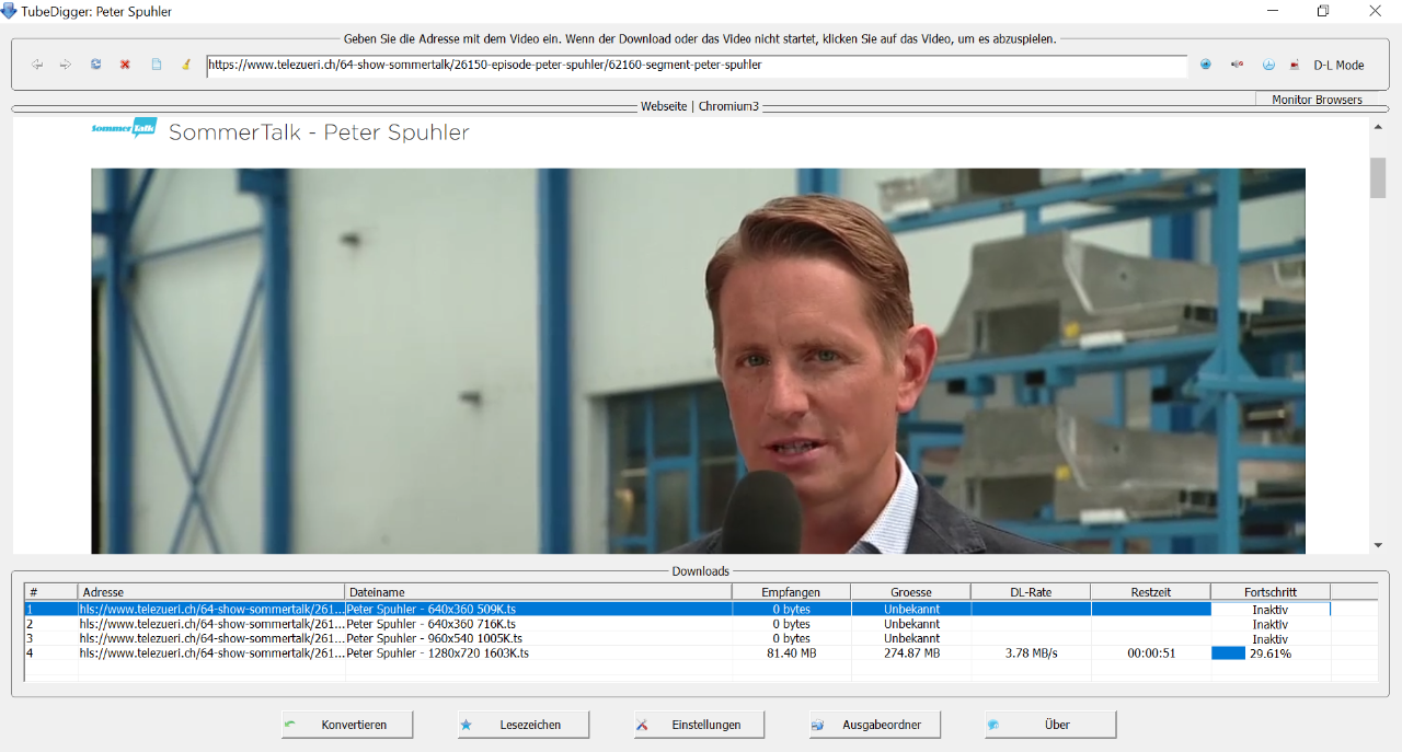

gelöscht_327008 Sovebämse „Runtergeladenes Flash-Video ruckelt (Bild und Ton)“
Der Download geht ruckelfrei mit dem TubeDigger im TS-Format:
Bei Bedarf kann man das gesamte Video in wenigen Sekunden mit dem gleichen Programm ins MP4-Format konvertieren. Das ist dann auch ruckelfrei.
https://www.tubedigger.com/
Die Add-ons, die Ruckeln erzeugen, z. B. der Video DownloadHelper, versuchen vermutlich den TS-Stream während des Downloads segmentweise ins MP4-Format zu konvertieren und die MP4-Segmente zusammenzusetzen, was nicht ruckelfrei gelingt.
