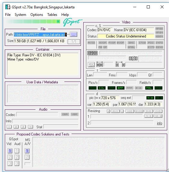

gelöscht_189916 fbe „*.avi Videos konvertieren?“
Möglicherweise sind die Dateien einfach korrupt. AVI ist ja nur ein Containerformat. Jage die Dateien mal durch GSpot:
http://www.headbands.com/gspot/
Mit Apple hat das sicher nix zu tun, denn dann wäre das eher Quicktime oder so etwas.
fbe gelöscht_189916 „Möglicherweise sind die Dateien einfach korrupt. AVI ist ja nur ein Containerformat. Jage die Dateien mal durch ...“
hallo fakiauso,
ich habe gspot installiert und eine Datei geprüft Ergebnis Status unbestimmt :-(
gelöscht_189916 fbe „hallo fakiauso, ich habe gspot installiert und eine Datei geprüft Ergebnis Status unbestimmt :-“
Naja - Auflösung und Seitenverhältnis sowie ein Roh-DV erkennt er ja schon mal, aber sieht halt trotzdem irgendwie doof aus.
Das das Video auf dem Fritzbox-Laufwerk hängt, käme als Versuch maximal noch das Kopieren auf den PC direkt oder wenigstens eine externe Platte in Betracht und dann das Ändern des Dateinamens ohne Komme und am besten im DOS-Format 8.3 oder Du hast das Video noch anderweitig gesichert.
Oder Du zündest mal Ubuntu und enträtselst den Dateityp mit file auf der Konsole. Allerdings habe ich da die Befürchtung, dass Dich das auch nicht weiterbringt. Eventuell kannst Du auch mittels der libdv das Video unter Linux doch noch einlesen, denn die sollte das zumindest decodieren können:
https://sourceforge.net/projects/libdv/
Ein ähnlicher Allesfresser wäre unter Linux noch Kdenlive:
https://wiki.ubuntuusers.de/Kdenlive/
Vom Format her würde ich sagen, dass es sich um eine alte Videokameraaufnahme handelt, die mal über Firewire oder so wiedergegeben wurde, also so in Richtung Sony-Camcorder.
fbe gelöscht_189916 „Naja - Auflösung und Seitenverhältnis sowie ein Roh-DV erkennt er ja schon mal, aber sieht halt trotzdem irgendwie doof ...“
So ist es, gemacht wurde das Video mit einem Sony Camcorder wenn ich mich recht erinnere hab ich es und einige andere seinerzeit mit Pinnacle bearbeitet

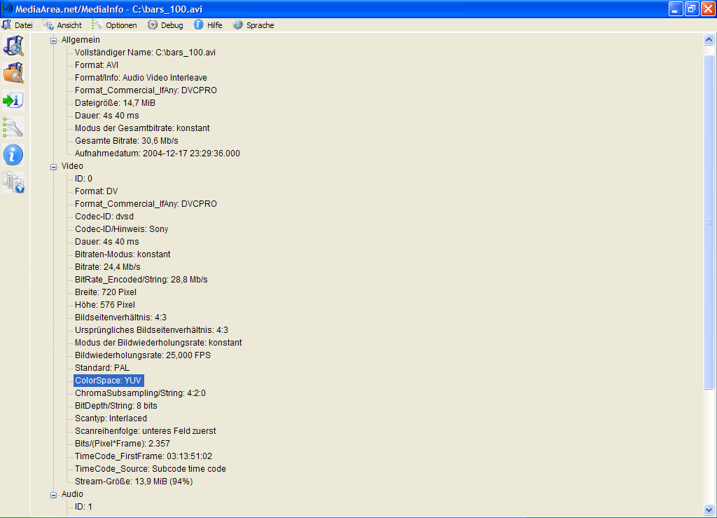

gelöscht_327008 fbe „*.avi Videos konvertieren?“
hier kannst Du ein DV.avi-Testvideo herunterladen. Es wurde mit einem Sony
Camcorder erstellt. Das Tonformat ist PCM. Zum Download Rechtsklick auf das
Video bars_100.avi und mit Rechtsklick "Ziel speichern unter" das Video laden.
https://cinelerra-cv.org/footage.php
Dieses Video wird problemlos mit dem VLC-Player abgespielt.
Zur Analyse deiner AVI-Videos empfehle ich Dir MediaInfo.
http://www.chip.de/downloads/MediaInfo_13014029.html
fbe gelöscht_327008 „Hallo, hier kannst Du ein DV.avi-Testvideo herunterladen. Es wurde mit einem Sony Camcorder erstellt. Das Tonformat ist ...“
Die Farbbalken werden auch bei mir nit VLC abgespielt, Ton ist aber keiner dabei.

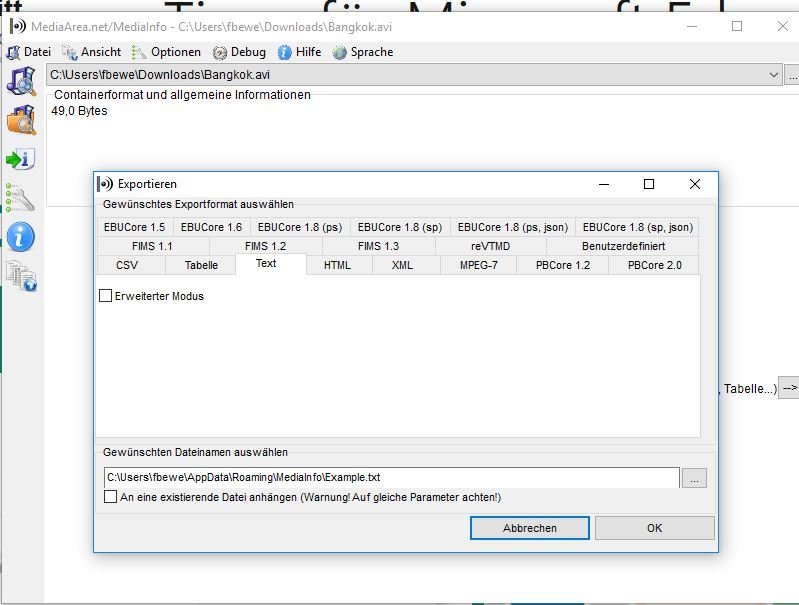

Mediainfo zeigt das:
Was kann man mit der obigen Info anfangen?
Sind das alles Videoformate (Ausnahme CSV, Tabelle, Text, HTML, XML)?
gelöscht_327008 fbe „Die Farbbalken werden auch bei mir nit VLC abgespielt, Ton ist aber keiner dabei. Mediainfo zeigt das: Was kann man mit ...“
Bei mir sieht das so aus:
Du hast links versehentlich Export angeklickt. Damit werden die Videodaten in
eine Datei exportiert.
Offensichtlich enthält das Testvideo nur einen Pseudoton.
