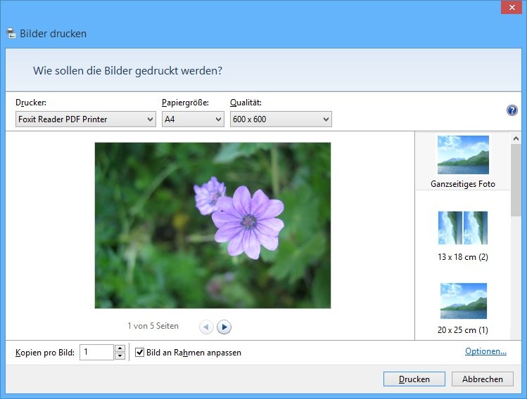

            ein pdf-Umwandlungsprogramm als Drucker eingerichtet hast,
kann man über die Windows-Vorschau oder Windows-Fotoanzeige die Bilder Drucken lassen. Oger direkt über das Kontextmenü.
Ich habe hier den Foxit-Reader (Win8.1). (Achtung wie immer beim Installieren wegen Adware...)
  Foxit Reader PDF Printer ist bei mir auch als "Drucker" eingerichtet. Passiert bei der Installation.
Eben hat es sofort geklappt, mit 5 normalen Bildern
  • 1. Bilder markiert,
  • 2. Drucken über das Kontextmenü - rechte Maustaste,
  • 3. als pdf-Datei gedruckt wurden, jedes Foto auf einer Seite.

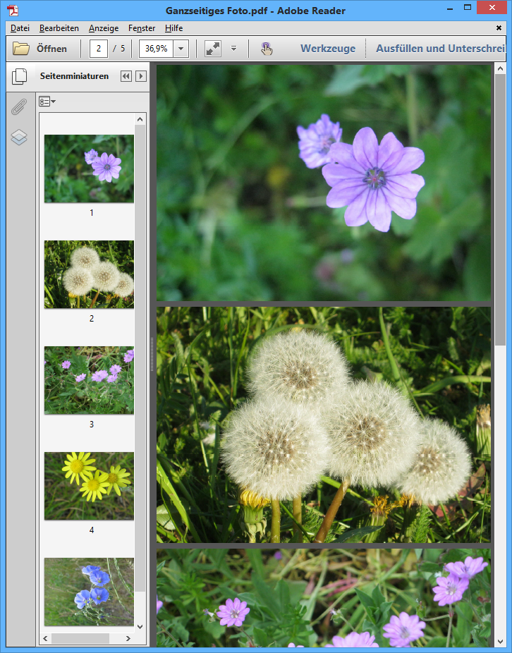

Hier jetzt das Ergebnis in der pdf-Reader-Ansicht (Bildlauf aktiviert)
