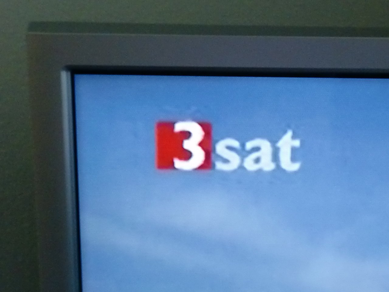

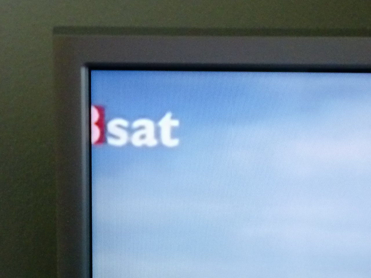

Habe ich mit dem Tool ausprobiert. Es ändert an der Darstellung nichts.
Bild 1 OK, Bild 2 abgeschnitten.
giana0212 gelöscht_265507 „Habe ich mit dem Tool ausprobiert. Es ändert an der Darstellung ...“
Hi,IT-Lok. SInd die Fotos jetzt von der Glotze? Ist da einfach irgendwo ein Overscan eingeschaltet?
Auf dem Computer gibt es so eine Einstellung auch, zum Beispiel im Grafkkarten-Treiber. Bei AMD in der Catalyst-Software. Das war lange Zeit immer falsch voreingestellt (über Jahre). Je nach Quelle stellt der Monitor das dann falsch dar.
gelöscht_265507 giana0212 „Hi,IT-Lok. SInd die Fotos jetzt von der Glotze? Ist da einfach ...“
Ja, die Fotos sind vom TV.

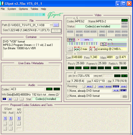

gelöscht_320096 gelöscht_101060 „Servus IT-Lok, soweit alles okay - allerdings kommt hier ein ...“
hier gibt es einen Denkfehler deinerseits. MP4-Videos haben in der Regel
quadratische Pixel, so daß man mit einer Auflösung von 1024:576 exakt ein
16:9-Bild erhält. Das ist bei den auf der DVD gespeicherten VOB-Dateien,
die dem MPEG-2-Standard entsprechen, jedoch nicht der Fall. Diese haben ein
PAR (Pixel Aspect Ratio) von 1,42. Dies ergibt wiederum exakt ein 16:9-
Bild: 1,42x720/576=16:9.
Man kann das gut ersehen, wenn man sich einmal die VOB-Dateien einer
16:9-DVD mit GSpot ansieht:
alpha25
gelöscht_265507 gelöscht_320096 „Hallo, hier gibt es einen Denkfehler deinerseits. MP4-Videos haben ...“
Hi alpha25,
sieht bei mir nicht anders aus, außer dass kein Codec installiert ist.
gelöscht_320096 gelöscht_265507 „Hi alpha25, sieht bei mir nicht anders aus, außer dass kein Codec ...“
Genauso muß es sein. Ich vermute, daß der Darstellungsfehler bei Dir
mit der Scart-Verbindung zusammenhängt. Es muß ja dann zwangsläufig
2x eine A/D-Wandlung stattfinden. Zum einen eine D/A-Wandlung im Player
zur Scart-Buchse und anschließend eine A/D-Wandlung des Signals von
der Scart-Buchse des TVs zur Prozessoreinheit. Dabei kann viel passieren.
Etwas Genaues wird man erst sagen können, wenn Du einen Player direkt
per HDMI-Kabel mit dem TV verbindest.
