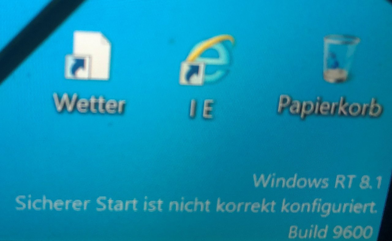

Jetzt will ich noch den Secure Boot beheben (sh.Foto), dann sollte man es wieder nicht nur als "Brick" verwenden können.
Also nochmal herzlichen Dank und Grüße aus dem Süden von hvoag.
