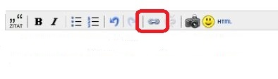

Also den Link hättest schon gemäß dem hier verpacken können.
oder gleich so. Zwinkernd
gelöscht_35042 gelöscht_349356 „Also den Link hättest schon gemäß dem hier verpacken können. oder gleich so.“
Hat sich aber nicht selbst gekürzt, trotz der Erweiterung.
