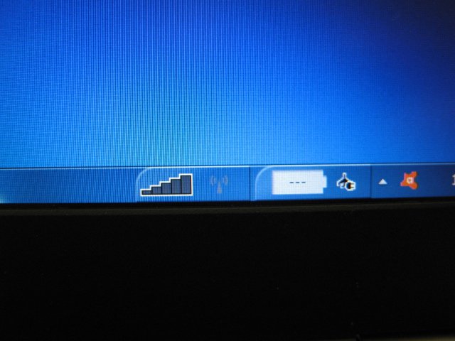

Hallo, irgendwas stimmt mit meinem Notebook nicht, Lenovo T430s. Ich kann mich nicht erinnern, dass es beim Start jemals so langsam gebraucht hat, bis man am Notebook  arbeiten konnte. Fast 5 Minuten dauert es. Obwohl eine SSD verbaut ist.
In den 5 Minuten wird der Akku weiß und leer angezeigt, siehe Foto. Wenn die 5 Minuten endlich vorbei sind, schaltet das Akkuzeichen auf grün, und die Prozentzahl wird angezeigt, wieviel %er geladen ist. Erst dann kann man am Notebook arbeiten.
DDas ist sowohl mit und ohne Netzteil so. Oder ist das normal?
Kann jemand helfen?

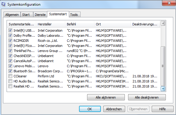

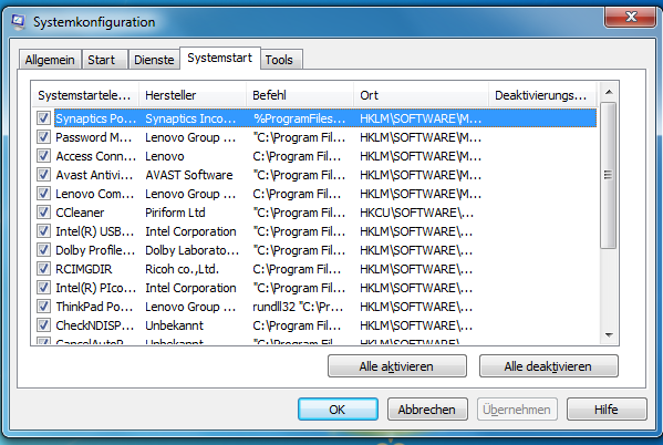

Hier vom Systemstart (msconfig) noch zwei Screenshots. Dazu hätt ich eine Frage. Wo  sind die Häkchen überflüssig?
Conni3 Nachtrag zu: „Hier vom Systemstart msconfig noch zwei Screenshots. Dazu hätt ich eine Frage. Wo sind die Häkchen überflüssig?“

Verschwindet eigentlich das Symbol mit dem Flugzeug, wenn der Rechner dann läuft? Das reduziert nämlich die Leistungsaufnahme an Bordsteckdosen und ist im Heimbetrieb eigentlich Unsinn. Dürfte zwar theoretisch nicht der Grund sein, aber naja...

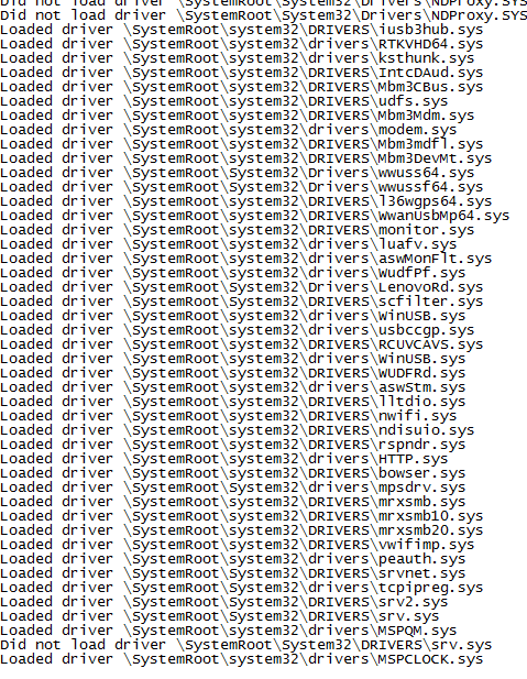

Nun folgendes. Ich bin der Sache näher gekommen.Es liegt an der Taskleiste. ich hab in der Taskleiste jede menge Icons zum Anklicken, auch fürs Internet usw, und in die meisten Programme kommt man nur über Start ein, weil das auch in der Taskleiste ist.  Das Problem ist die Taskleiste. Dort lässt sich nach dem Hochfahren  ca. 5 Minuten nichts anklicken. Kein Mauszeiger, nur ein sich drehender Kreis. Hingegen auf dem Desktop die Symbole (hab ich gerade erst heraus gefunden) lassen sich alle gleich nach dem Hochfahren wenn man im Betriebssystem ist, anklicken ,und man kann normal arbeiten. In Dokumente, Bilder Videos und Musik bin ich daher nur über Umwege übern Papierkorb , der auch ein Symbl auf dem Desktop hat, rein gekommen. Hab nun sicherheitshalber davon Symbole auf dem Desktop verknüpft. Also es liegt an der Taskleiste. Im abgesicherten Modus besteht das Problem mit dem sich 5 Minuten lang drehenden Mauszeiger nach dem Hochfahren  nicht.  Ein Live System kann ich nicht testen, da ich wie gesagt nicht zuhause bin und keins zur Verfügung habe.
swiftgoon Conni3 „Betriebssystem braucht 5 Minuten nach Start beim Lenovo T430s“

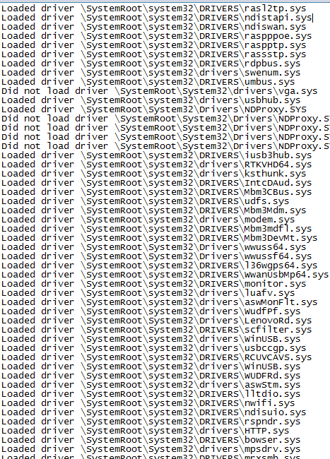

wie du in msconfig rein kommst weisst du ja.

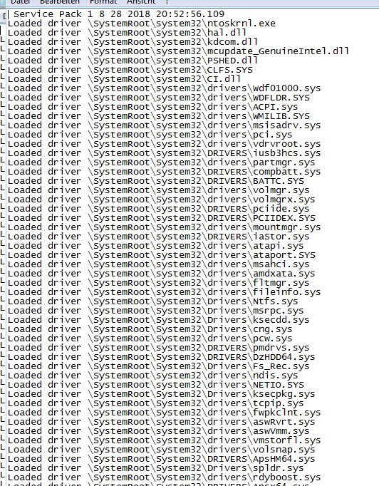

Aktiviere mal in msconfig im Reiter "Start" die Statprotokollierung.
Starte den Rechner neu. Warte bis Windows und ale Autostarts geladen sind.
Öffne im Verzeichnis:
C: >>Windows die Datei: ntblog.txt mit dem Editor
und poste hier mal die letzten ca. 20 Einträge.
Dann wissen wir evtl. zumindest was den Windowsstart verzögern könnte.

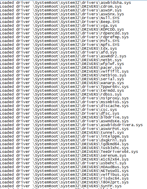

Conni3 swiftgoon „wie du in msconfig rein kommst weisst du ja. Aktiviere mal in msconfig im Reiter Start die Statprotokollierung. Starte den ...“
Conni3 Nachtrag zu: „...“
Die Uhrzeit in der Taskleiste bleibt in den 5 Minuten übrigens auch stehen und springt dann 5 Minuten vor, wenn die Taskleiste wieder funktioniert.
swiftgoon Conni3 „...“
Sehe da jetzt nix auffälliges. Am srv.sys liegt es mMn nicht.

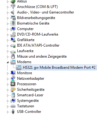

Sind im Gerätemanager irgendwelche Auffäligkeiten zu sehen?
Den Tipp von Alpha beherzigen und Bios und Chipsatztreiber aktualisieren.

Was für ein Windows ist denn auf der Kiste drauf. Windows 7?
Du hast es seit November, und ich les hier was von Service Pack 1.
Conni3 swiftgoon „einfach copy and paste hier rein. Du brauchst keine Screenshots machen. Edit, o.k. jetzt sind die letzten Einträge zu ...“
Ja, Windows 7 Pro 64bit

Welches WWAN = Wireless WAN Modem hast du da drin?
Da installiert man die neueste Firmware und auch den neuesten Treiber von Lenovo.
Die genaue Bezeichnung sollte im Gerätemanager stehen oder auch AIDA64 verrät dir die.
Conni3 Alpha13 „https://pcsupport.lenovo.com/nl/de/products/laptops-and-netbooks/thinkpad-t-series-laptops/thinkpad-t430s/downloads ...“
danke alpha 13, bin gerade dabei den Treiber und die Firmware zu installieren. Bei beidem kommt die Meldung , dass es schon installiert ist (already exist)
Conni3 fishermans-friend „Das da 5 min. zum Start, bzw. bis zum Login, benötigt wird ist schon komisch. Ich würde mal die SSD mit einem ...“
die ssd ist ok , und der adw hat ein paar wenige pups gefunden. Aber daran liegt das problem nicht
Conni3 Nachtrag zu: „die ssd ist ok , und der adw hat ein paar wenige pups gefunden. Aber daran liegt das problem nicht“
sovebämse hat geraten, access connection zu deinstallieren. Vielleicht liegt es ja daran, dass bei eingelegter Sim Karte beim Systemstart die  Verbindung mit Congstar automatisch  mitstartet??? Ist access connection notwendig?
Sovebämse Conni3 „sovebämse hat geraten, access connection zu deinstallieren. Vielleicht liegt es ja daran, dass bei eingelegter Sim Karte ...“
Da lag ich ja mit meinen Tipps gar nicht so daneben :-) Ich würde das einfach mal deinstallieren und schauen, was passiert, kannst es ja wieder installieren. Ansonsten würde ich mal mit den Einstellungen etwas rumprobieren, die man bei Access Connections machen kann. Ich würde mal versuchen, das grössere Symbol in der Taskleiste zu deaktivieren. Im Netz hat es zu dem Thema Taskbar und Access Connections auch Hilferufe. Manchmal nützt es anscheinend ev., eine ältere Version zu installieren.
Conni3 Sovebämse „Da lag ich ja mit meinen Tipps gar nicht so daneben :- Ich würde das einfach mal deinstallieren und schauen, was passiert, ...“
danke. Access connections aus dem Autostart zu entfernen hat jedenfalls nichts gebracht. Hab ihn nun deinstalliert und siehe da, ohne dieses Programm funktioniert alles, mit eingelegter SIM Karte.
Sovebämse Conni3 „danke. Access connections aus dem Autostart zu entfernen hat jedenfalls nichts gebracht. Hab ihn nun deinstalliert und ...“
Schön, freut mich.
Conni3 Sovebämse „Schön, freut mich.“
Hab Access Connections erneut installiert, wieder das Problem. Aber Du hast im letzten kommentar die Lösung mitgeteilt. Nachdem das Szmbol f[r Access Connections aus der Taskleiste entfernt war, funktioniert es auch. Nur hab ich jetyt gerade pl;tylich  ein anderes Problem. Meine Tastatur funktioniert nun nicht mehr richtig. Es tippt bei manchen Buchstaben andere Buchstaben.Ich mach nen neustart, mal sehen obs dann weg ist

Danke. Ich kann Access Connections nun installiert lassen, denn seit das Antennen-Symbol für Access Connections aus der Taskleiste entfernt ist, hat  die Taskleiste nach dem Hochfahren keine Verzögerungen mehr. Ich habe statt dessen auf dem Desktop ein Symbol für Access Connections erstellt.
2 Tage alles Mögliche ausprobiert, um das Problem zu beheben, derweil wäre die Lösung so einfach gewesen, wenn man gleich auf so was gekommen wäre.
