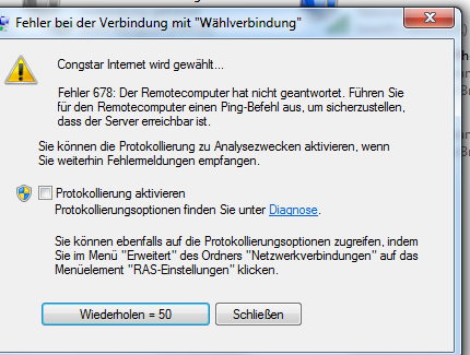

Ich habe gerade nach Anleitung von einem Link, den Du mir gegeben hast, versucht eine Wählverbindung herzustellen, dann kommt dieses Fenster und ich weiß nicht weiter, keine Ahnung was ein Ping Befehl ist und wie das funktioniert.

Der Ping Befehl kann so ausgeführt werden:
Bei W10 links unten auf den Kreis klicken und
CMD eingeben. Es öffnet sich das DOS Fenster.
Dort eingeben: Ping congstar.de
Wenn  Congstar nicht erreichbar ist erscheint "Zeitüberschreitung" dann ist Congstar "Aus"
Conni3 fbe „Der Ping Befehl kann so ausgeführt werden: Bei W10 links unten auf den Kreis klicken und CMD eingeben. Es öffnet sich das ...“
hab das gemacht, Im schwarzen Fenster steht: Ping-Anforderung konnte Host "congstar.de" nicht finden. Überprüfen Sie den Namen und versuchen Sie es erneut
fbe Conni3 „hab das gemacht, Im schwarzen Fenster steht: Ping-Anforderung konnte Host congstar.de nicht finden. Überprüfen Sie den ...“
Das kann folgende Gründe haben: Congstar ist down (was ich nicht glaube) oder die IP Adresse von dem Congstar Dienst ist nicht mit Congstar verknüpft.
Du musst  bei Congstar die richtige IP ermitteln vielleicht hilft dir diese Seite weiter:
  https://www.congstar-forum.de/Festnetz-Internet/Internet-Telefonie/55683-Speicherung-ip-adresse
