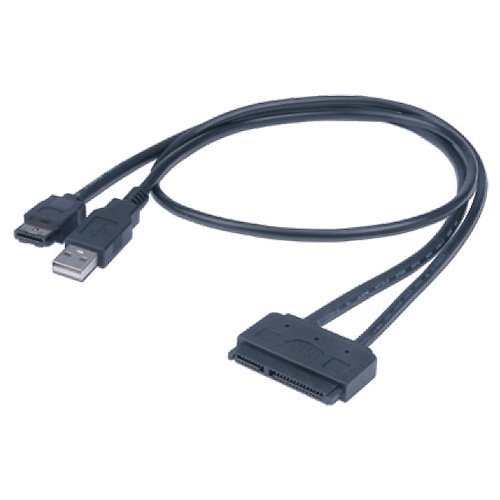

Würde ein Kabel  mit zusätzlichem usb für Strom ein externes Gehäuse ersezen können so wie das hier?
Alpha13 christian t „Würde ein Kabel mit zusätzlichem usb für Strom ein externes Gehäuse ersezen können so wie das hier?“
https://geizhals.de/startech-usb3s2sat3cb-a1399856.html?hloc=de
nimmt man da und das EliteBook hat USB 3.0 Anschlüße.
christian t Alpha13 „https://geizhals.de/startech-usb3s2sat3cb-a1399856.html?hloc de nimmt man da und das EliteBook hat USB 3.0 Anschlüße.“
Ok danke. Funktioniert das dann ohne zusätzliche Stromquelle?
Alpha13 christian t „Ok danke. Funktioniert das dann ohne zusätzliche Stromquelle?“
Mit 3,5" Desktop Platten kanns da schon zu Probs kommen.
https://www.amazon.de/Anker-Adapter-Konverter-Laufwerke-Netzteil/dp/B017GZJT6M
https://www.amazon.de/dp/B00N4JLNXM/ref=sspa_dk_detail_2?psc=1
Damit bist du da immer auf der sicheren Seite!
Übrigens sind die beiden Adapter AFAIK identisch.

Alpha13 christian t „So sieht mein Kabel aus. https://www.google.de/search?dcr 0 biw 992 bih 458 tbm isch sa 1 ei GIYxWqDdLMr2aKKEi9AC q deluxe ...“
https://geizhals.de/?cat=gehhd&xf=339_3.5%22%7E840_eSATA
Bei eSATA brauchst du immer ein Gehäuse mit Stromversorgung, Adapter gibts da nicht.

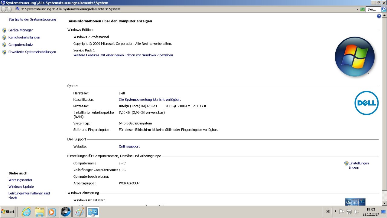

Hast du vielleicht noch einen Tip warum 8 gb Speicher ddr3 angezeigt wird aber nur 4 gb  als verwendbar angezeigt wird?
Verwendet wird Windows 7 64 bit.
Alpha13 christian t „Hast du vielleicht noch einen Tip warum 8 gb Speicher ddr3 angezeigt wird aber nur 4 gb als verwendbar angezeigt wird? ...“
http://www.pc-erfahrung.de/software/windows-task-manager-systemleistung-richtig-verstehen.html
Was wird da angezeigt?
Intel Chipsatz-Treiber 9.4.0.1027 installieren:
Ist da W7 (per Recovery) neu installiert worden?
Das sollte man bei ner "neuen" Kiste natürlich machen.
christian t Alpha13 „http://www.pc-erfahrung.de/software/windows-task-manager-systemleistung-richtig-verstehen.html Was wird da angezeigt? ...“
Danke für den Tipp. Ich verwende momentan die Windows 7 Installation vom alten PC mit den Acer Treibern.
Das Rätsel um die halbe Speichermenge ist gelöst. Es liegt am Acer Board. Wenn man andere Hersteller verwendet läst das Board nur die Hälfte raus
