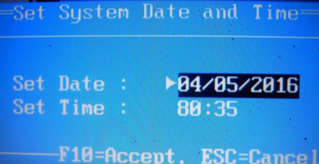

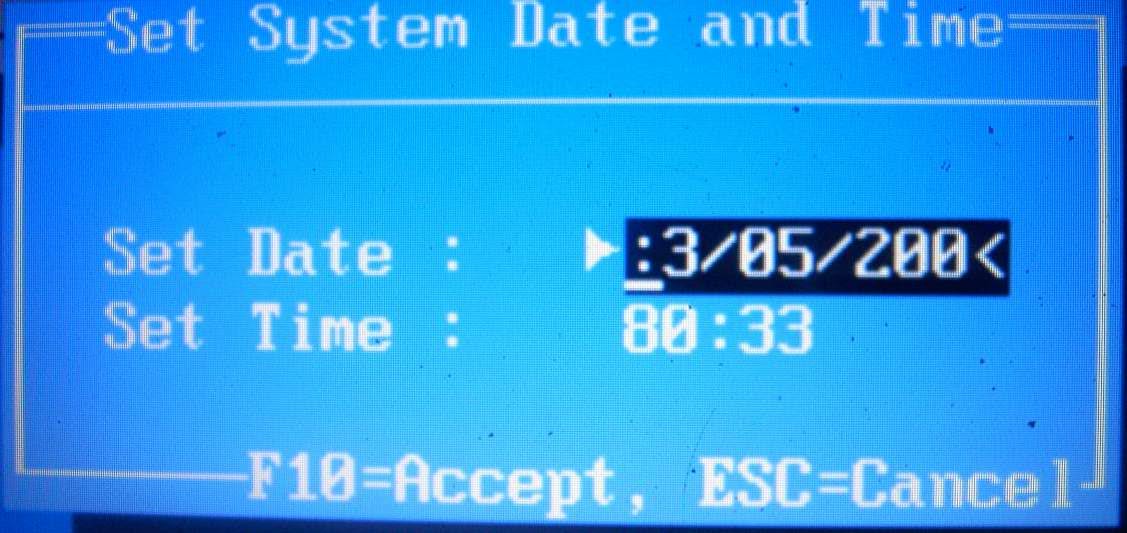

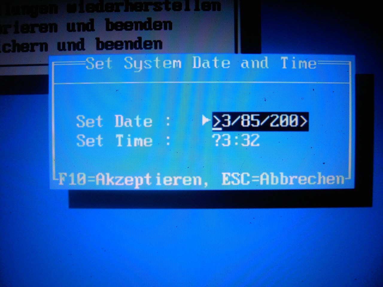

hab ein HP 550 Notebook , es zeigt mir im bios wirre daten bei datum uhrzeit
Bios Batterie wurde schon gegen neue gewechselt
stellt man im Bios das richtige datum und die uhrzeit ein , bleibt diesen erhalten
wird das Notebook vom strom getrennt ( auch ohne akku ) zeigt es beim nexten mal
wirre zeichen bei datum uhr zeit an siehe bilder

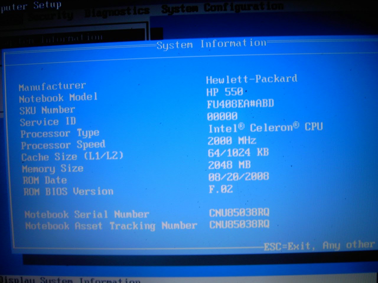

Da flashed man das neueste Bios F.20 und guckt!
Und wenn das nicht hilft dürfte da die Biosbatterie nicht mehr OK sein.

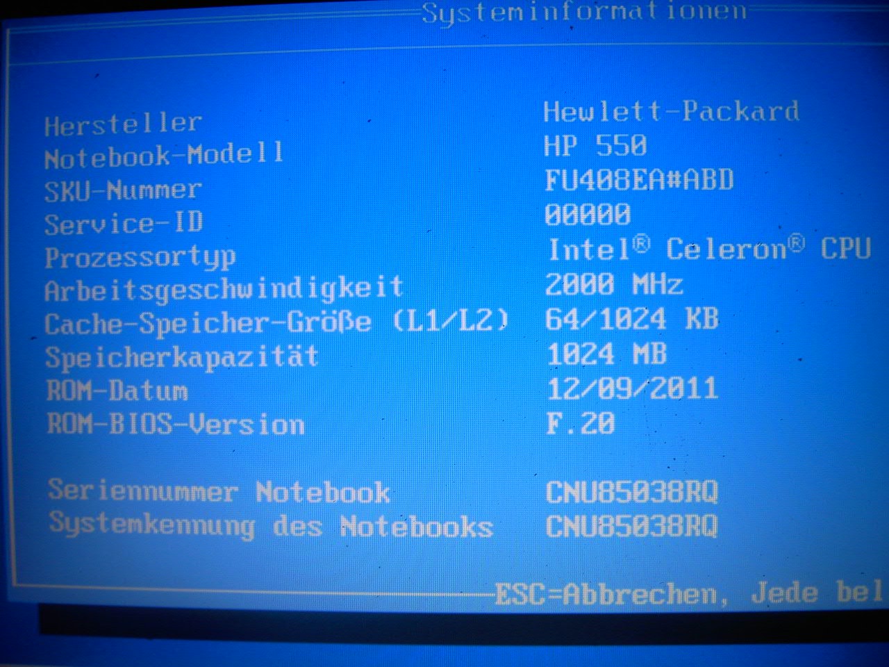

gelöscht_304797 Alpha13 „http://h20565.www2.hp.com/hpsc/swd/public/readIndex?sp4ts.oid 3765010 swLangOid 18 swEnvOid 2096 Da flashed man das ...“
danke neustes Bios ist drauf ergebniss , blieb aber das geiche
ergo tonne oder einzelteile verkaufen Unentschlossen
