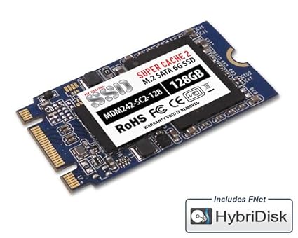

mmhh, wenn ich mir die Dinger anschaue, sehe ich immer nur Kärtchen mit 3 "Kontaktnasen", eine Große und seittlich links und rechts davon jew. eine kleine. In meinem Laptop gibt es aber nur eine Steckleisete mit 2 Kontaktreihen. Eine Große und eine Kleine.??
Was ist denn das für ein Anschluß? Hab weder bei Amazon noch bei Alternate so was gefunden.
Die sehen eher so aus:
128GB MyDigitalSSD SC2 Super Cache 2 42mm SATA III 6G m2 NGFF Solid State Disk
Ralf
Alpha13 RW1 „mmhh, wenn ich mir die Dinger anschaue, sehe ich immer nur ...“
Da guckst du auch jenau daneben, der M.2 Slot ist der Slot darüber und in dem läuft ne WWAN Karte oder halt ne M.2 2242 SSD!
http://www.notebookcheck.com/fileadmin/Notebooks/HP/EliteBook_840_G1/31_unt3.jpg
http://www.notebookcheck.com/Test-HP-EliteBook-840-G1-H5G28ET-Ultrabook.114311.0.html
http://h20628.www2.hp.com/km-ext/kmcsdirect/emr_na-c03943612-2.pdf
Das paßt zu 100%, glaubs oder halt nicht.
Beim Slot, bei dem SSD steht verbaut HP ne propietäre SSD und da ist nix mit nachrüsten.
http://geizhals.at/de/adata-premier-pro-sp900-256gb-asp900ns34-256gm-c-a1133727.html
würde Ich da übrigens kaufen.

Cool Zweifler ist mein 2. Vorname! Aber nicht an Dir, sondern einfach daran, dass auch hier nur ein Slot mit 2 Abgesetzten Kontaktreihen da ist und nicht 3 wie es bei den m2SSD (s. Bild oben) üblich ist.
Rechts daneben ist das WLAN Kärtchen verbaut und links der von mir als SSD Steckplatz anfangs diagnostizierte. Frage mich nur gerade warum steht dann da eigentlich SSD???

http://en.wikipedia.org/wiki/M.2#mediaviewer/File:M2_Edge_Connector_Keying.svg
Die M.2 SSDs sind janz einfach kodiert (kompatibel mit Key B und Key M Slots) und mit der da verlinkten SSD läufts zu 100%!
There are a total of 75 pins. 12 pin locations are used for mechanical key locations; this allows such a module to plug into both Key B and Key M connectors.
http://resources.e-itx.com/apacer/m.2_/_M.2%202242%20A201-M.pdf
Oder noch viel jenauer, deine Kiste hat nen Key B M.2 Slot und M.2 SSDs nur für diesen Slot gabs AFAIK nie und alle aktuellen M.2 SSDs passen ohne jedes Prob in Key B und Key M Slots und haben jenau 2 Aussparungen!
Und warum daneben SSD steht habe Ich dir sowas von definitiv schon erklärt und lesen bildet ungemein...
RW1 Alpha13 „http://en.wikipedia.org/wiki/M.2 ...“
O.k. ich hab es jetzt kapiert.
Danke Dir!
