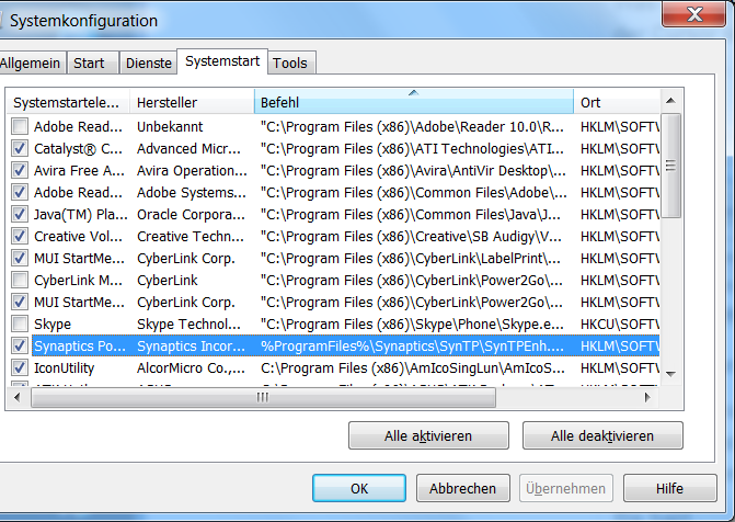

welche Dateien sind im Systemstart erforderlich , denke das bei mir zuviele werkelnÜberrascht.
sowie:
Ich hoffe das knöppkken mit dieser Darstellung zufriedener ist als mit der gestrigen. Wobei ja nun der "Ort" gelitten hat und der Befehl besser erkennbar ist. Lediglich das Java Oracle sagt mir ein wenig und weiß nicht ob es den Haken braucht.
Danke schon einmal für Eure Hilfe.
Manfred
gelöscht_189916 Ma_neva „Welche Dateien oder Systeme sind im Systemstart erforderlich?“
Hallo Manfred
Da sind aus dem Bauch heraus einige Punkte, die weg können.
Das ganze Adobe Reader kann weg inklusive des Readers selbst, die schlanke Alternative ohne Autostart heißt SumatraPDF.
Der HP-Krempel wird auch nicht die ganze Zeit im benötigt, wenn Du drucken willst, machst Du das so oder so aus dem jeweiligen Programm und nicht über die HP-Toolbox, dasselbe gilt für die Einträge von Creative und Cyberlink. Den Lautstärkeregler in der Taskleiste bekommst Du über die Systemsteuerung genauso.

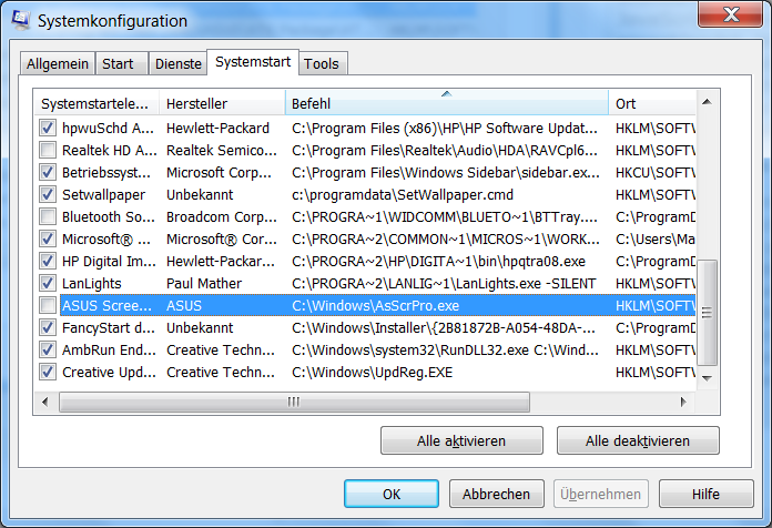

Fancystart mir jetzt nix, scheint mir aber auch nicht nötig zu sein. Setwallpaper ist für den Bildschirmhintergrund zuständig, das kannst Du auch im Kontextmenü erledigen statt per Autostart.
AlcormicroUtility gehört zum Kartenleser und ambrun ist ebenfalls etwas von Creative, könnte wohl auch weg, ebenso wie LanLights.Die ATK-Einträge gehören zu den Hotkeys für WLAN, Lautstärke und dessen Anzeige bei der bedienung, die solltest Du also drin lassen, weil diese sonst u.U. nicht mehr funktionieren.
Das ist nur ein Schnellabriß, deaktiviere die Einträge einmal per Haken entfernen und schaue, ob Du etwas vermißt. Wenn nicht, kann man das Übel anschließend an der Wurzel packen und die Einträge von Hand direkt in der Registry löschen nsch einer Sicherung.

Fancystart ist nach etwas Recherche ein Asus-Tool, welches Töne und Bilder beim Hochfahren einstellt. Das muss/kann zusätzlich im BIOS abgeschaltet werden, ist im Grunde ebenfalls unnötig.
Dein Workskalender ist wcalrem (WorksCalendarReminder=Works Kalendererinnerung) in den Startprogrammen.
