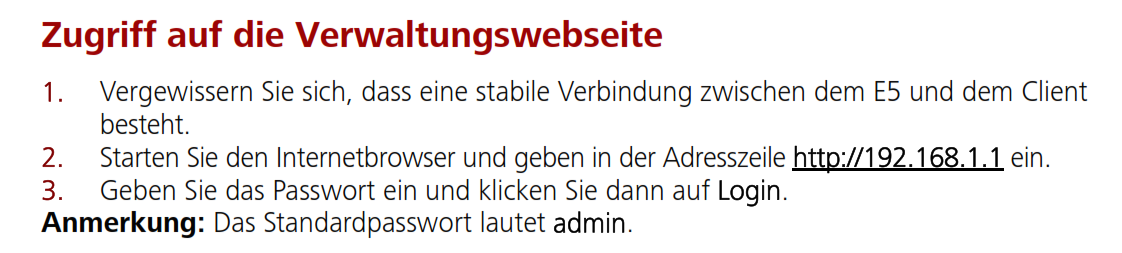

Ok, versuche es mal mit der folgenden Adresse: http://192.168.1.1/html/home.html

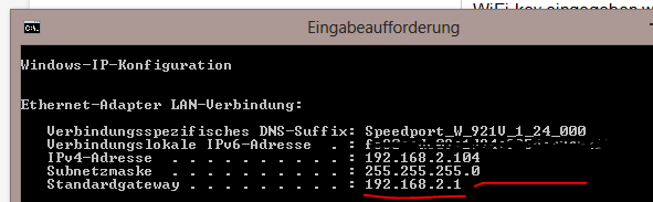

Hallo Jonatan,
Du musst irgendwo die Pin der SIM Karte eingeben können, sonst kann die sich mit dem Router nicht im UMTS Netz anmelden. Vermutlich geht das über den Web Manager des Routers.
Das scheint bei Dir aber nicht zu funktionieren. Versuch mal über den Laptop rauszufinden ob die IP Adresse überhaupt stimmt. Am einfachsten
CMD
im Ausführen Feld (W7) oder auf der Kacheloberfläche (W8)
eigeben und dann am Prompt
ipconfig /all
eingeben
dann sollte ein Fenster kommen, das etwa so aussieht, bei Dir dann der WLAN Adapter
Hinter Standardgateway verbirgt sich die Hostadresse des Routers. Damit solltest Du an das Webfrontend des Routers kommen.
Jonatan RW1 „Hallo Jonatan, Du musst irgendwo die Pin der SIM Karte ...“
Es gelang mir doch über die angegebene Adresse mit dem Mozilla Firefox die WEB  Management Page aufzurufen. Ist ein sehr nützliches Instrument. Auch die darin enthaltene Hilfe: Creating a Network Profile  ist sehr ausführlich.
