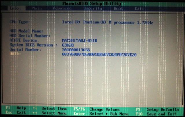

Nach dem Sturz präsentiert das betroffene Gericom-Notebook (neben klickender, kaputter Platte) seltsame Grafik.

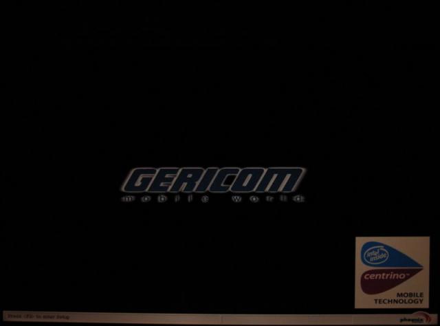

Das Boot-Splash ist ok, man kommt ins BIOS oder es bootet eine CD.
Doch schon im BIOS-Bild sieht man Fehler:

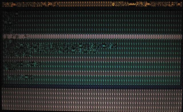

Und so sieht ein Menü der gebooteten Ultimate Boot CD aus:
Das gleiche Bild kommt auch über VGA am externen Monitor.
Hat jemand eine Idee, was es sein könnte?
(Es liegt hoffentlich nicht daran, dass das Book 19 statt 18,5 Volt bekommt.)

Das Teil kannst du entsorgen! Da scheint die Graka den Schlag bekommen zu haben und die kann man nicht austauschen..
i.fass gelöscht_35042 „Das Teil kannst du entsorgen! Da scheint die Graka den Schlag bekommen zu haben...“
Kann es sein, dass lediglich die Lötstellen gerissen sind und man mit dem Fön-Trick noch eine Chance hat?
Ich kann mir nicht vorstellen, dass ein Chip selbst derart selektiv gerissen ist, normaleweise sind diese dann gleich richtig hin, wenn sie einen Riss haben.
Eine Heißluftpistole hätte ich, aber bevor ich das Mainboard ausbaue, möchte ich doch ein positives Feedback erhalten :)

chrissv2 i.fass „Kann es sein, dass lediglich die Lötstellen gerissen sind und man mit dem...“
Das sieht nach Grafikspeicher aus. Versuchen kannst du es, aber mach dir nicht zu viel Hoffnung.

Balzhofna chrissv2 „Das sieht nach Grafikspeicher aus. Versuchen kannst du es, aber mach dir nicht...“
Die "Fön" Methode klappt, wenn dann nur für ein paar Tage. Beim "Backen" des Mainboards werden spezifische Temperaturen für genau angegebene Zeiten benötigt. Probieren kannst Du es trotzdem, zu verlieren hast Du ja nichts.
Aber mit dem Industriefön aufpassen, denn sonst schmelzen dir die Lötstellen um die Bauteile außenrum.
Eine Fehlerhafte Lötstelle zeigt sich aber meistens durch "hängen" des PCs. Manchmal wird auch einfach der Bildschirm schwarz.
Deswegen gehe ich hier auch von einem Chip-Defekt aus.
äffchen2000 chrissv2 „Das sieht nach Grafikspeicher aus. Versuchen kannst du es, aber mach dir nicht...“
Das ist ziemlich sicher sogar so!
Ich hatte auch schon so Defekte vor gefühlten 140 Jahren, als Grafikkarten noch mit ICs in DIL-Gehäusen erweiter wurden,
je nach Grafikmodi werden dabei die Speicherbänke verschieden organisiert angesprochen,
deshal erscheint der Bootscreen im Standard-VGA-Modus (evtl. hardwarmäßig aufgeblasen) noch o.k.
Mein Tip: Deckel auf und auf den Speicherchips einzeln mal vorsichtig (im laufenden Betrieb) rumklopfen, wenn es nur ein einzelner, "abgegangener" SMD-Lötanschluß des Chips war, dann flackert das Bild plötzlich an den Streifen.
Dann mit dem Mikroskop die einzelnen Kontakte (bei ausgeschaltetem Gerät) untersuchen und den fehlerhaften SMD-Kontakt PUNKTUELL erhitzen.
(So hab ich mal das SE 880i meiner Großen reparieren können.)
Obacht: Durch das Abnehmen des Gehäuses werden die Luftströmungen nicht mehr erzeugt, die normalerweise konstruktionsbedingt für die Kühlung einzelner Bauteile sorgen. Also: nicht zu lange betreiben, denn die Wärmeabstrahlung direkt in den Raum und der Luftaustausch der erhitzten Luft könnten u.U. nicht ausreichen zur normalen Kühlung (kenne das Notebook nicht).

i.fass Nachtrag zu: „Seltsame Bildfehler nach Sturz (Fotos zum Anschauen dabei).“
So, Vielen Dank an alle, die sich gemeldet hatten.
Ich habe die Karte ausgebaut, mit der Infrarotlampe schonend gebacken (wollte kein Chemiecocktail im Backofen haben) und wieder eingebaut.
Das Book läuft nun wieder. Den Stress-Test hat es absolviert.
Wenn es später wieder Streifen wirft, dann kann man ja wieder backen.
Vom Ersatz für 120 Tacken bei Ebay möchte ich estmal absehen ;)
