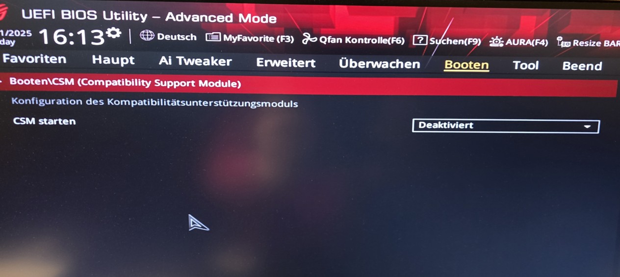

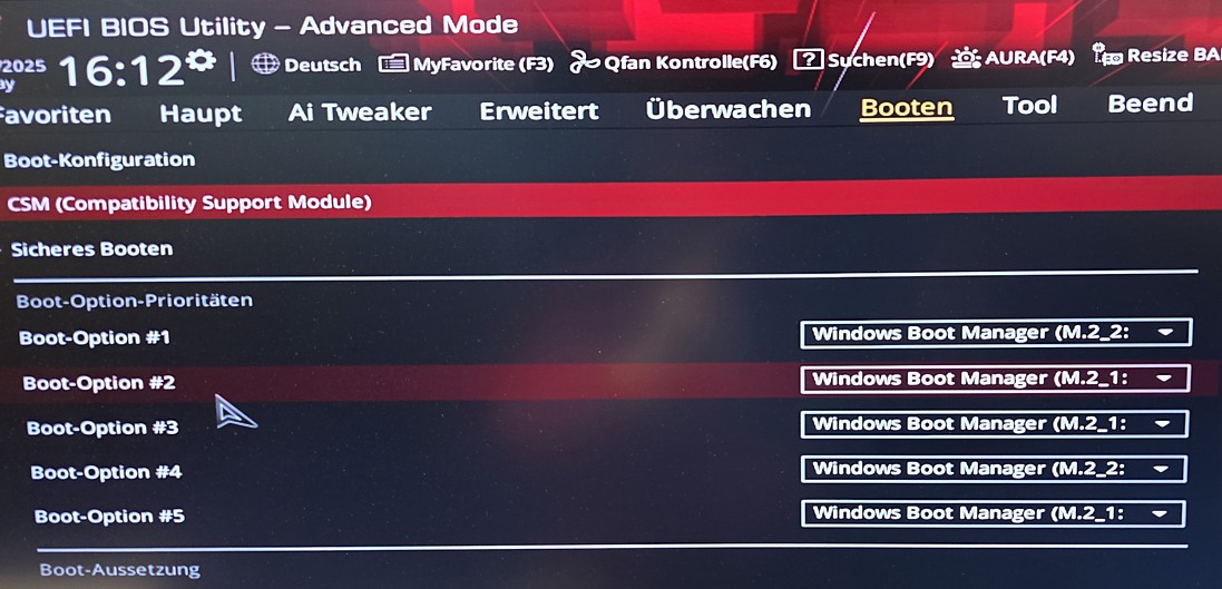

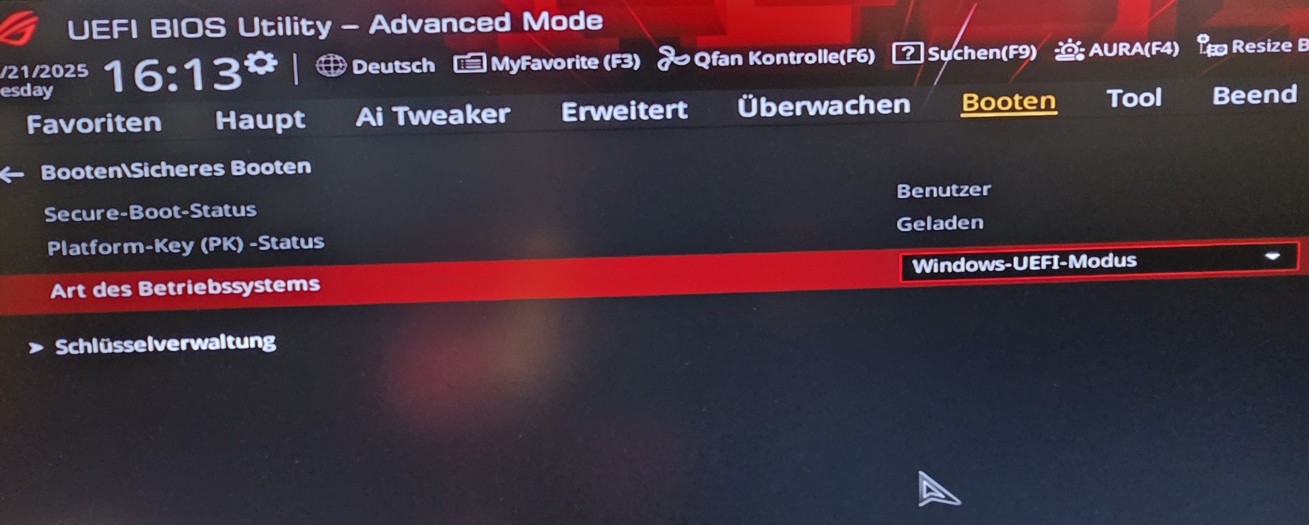

Um einen zickenden USB-Stick zu reaktivieren, habe ich im BIOS (AMI - AMD-System) den CSM-Support aktiviert.
Windows 11 startet auch völlig normal und funktioniert weiterhin. Jetzt wollte ich jedoch das BIOS wieder auf UEFI einstellen, also den CSM-Support deaktivieren, aber wenn ich das BIOS aufrufe, bleibt der Monitor schwarz und zeigt kein Bild.
Auch  mit der Windows Reparatur-Option (Shift-Taste gedrückt halten und Neustart klicken) bleibt der Bildschirm beim Booten der BIOS-Option schwarz.
Nun habe ich herausbekommen, dass im CSM-Modus Display-Port nicht funktioniert und man den Monitor über HDMI-Kabel anschließen muss.
Das werde ich heute abend mal versuchen (muss jetzt dringend arbeiten). Dann sollte ich aber doch alles wieder ganz normal auf UEFI umstellen können, indem ich den CSM-Support deaktiviere, oder?

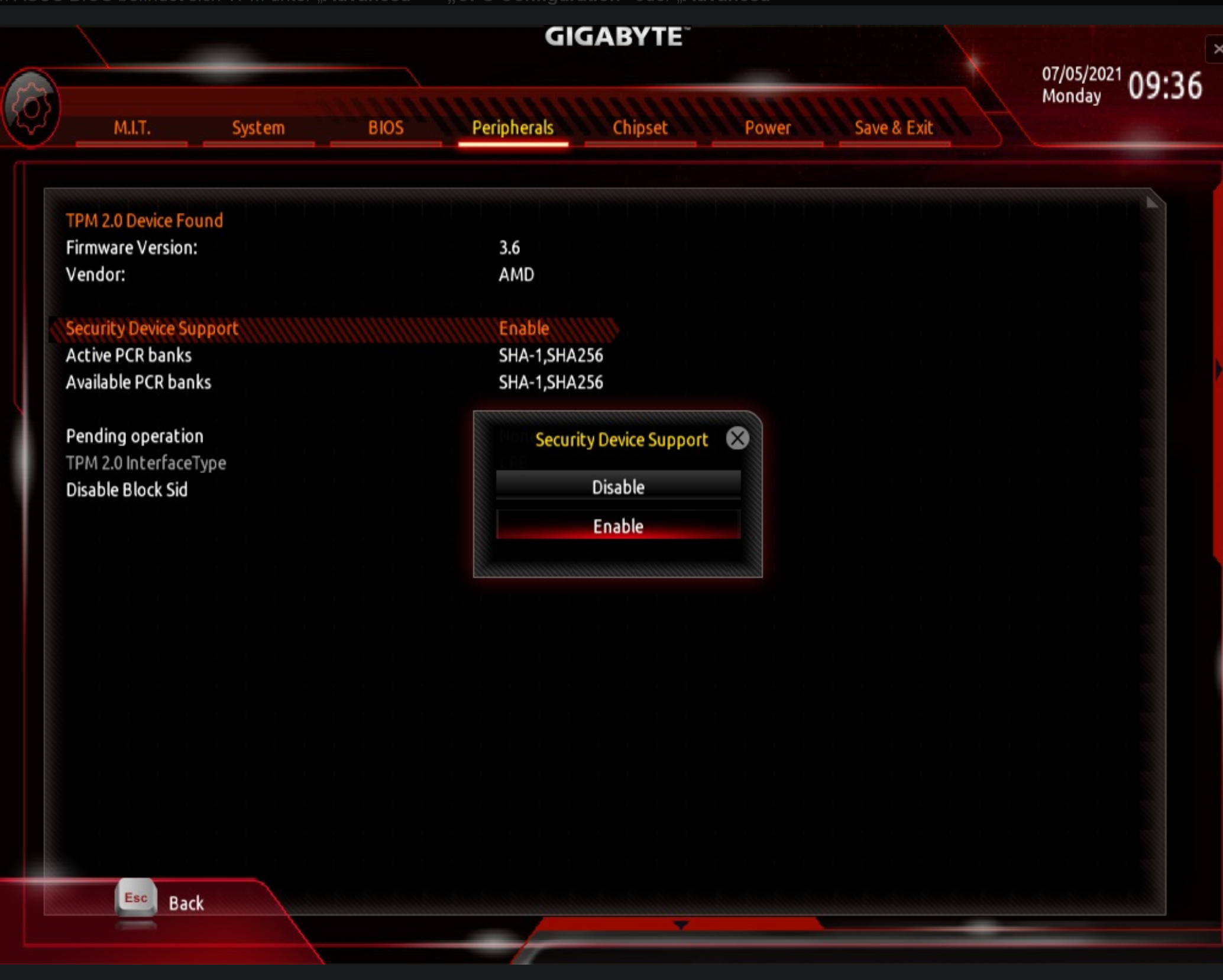

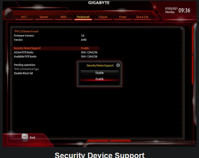

Danke dir für deine Unterstützung. Habe jetzt aber selbst schon etwas gefunden. Bei AMD-Plattformen sieht das in der Tat ganz anders aus:
TPM 2.0 bei AMD-Systemen aktivieren
Bei AMD müssen „fTPM“ (Firmware TPM) und „Security Device Support“ aktiviert werden
  1. System starten und ins BIOS gehen (je nach Mainboard Entf, F2 oder F12)
  2. Unterpunkt „Security“->“Trusted Computing“ wählen und dort „AMD CPU fTPM“ oder „Firmware TPM“ aktivieren
  3. Secure Device Support aktivieren
  4. Speichern und Neustarten
Auch hier gibt es Abweichungen zwischen den BIOS/UEFI Versionen der Hersteller (ASUS, MSI, usw.). Im Gigabyte BIOS können sich beide Funktionen auch unter „Peripherals“ befinden. Die Funktion „Security Device Support“ ist unter dem weiteren Unterpunkt „Trusted Computing“ untergebracht.
Bei einigen Modellen muss möglicherweise „BIOS PSP Support“ zusätzlich aktiviert werden, damit TPM erkannt wird:
Scheint bei AMD-Systemen etwas umständlicher zu sein. - Es bleibt also spannend....

"Optimized Defaults" laden. Wo im BIOS finde ich die
Bei Save & Exit - letzter Tab
Load Optimized Defaults
dann TPM 2.0 aktivieren
Settings - Miscellaneous
TPM Switch  =>  AMD CPU fTPM
Dann vermutlich(!) noch:
Settings - IO Ports
Initial Display Output
(Specifies the first initiation of the monitor display)
PCIe 1 Slot Sets the graphics card on the PCIEX16 slot as the first display.
Integrated Graphics  =>  Auto
HTH
winnigorny1 gelöscht_349356 „Bei Save Exit - letzter Tab Load Optimized Defaults Settings - Miscellaneous TPM Switch AMD CPU fTPM Dann vermutlich ! ...“
HTH
Das hoffe ich auch....
dann TPM 2.0 aktivieren Settings - Miscellaneous TPM Switch  =>  AMD CPU fTPM
Keine Ahnung, ob das stimmt. - Meines Wissens nach ist das im AMI-BIOS unter "Periphials" versteckt.
