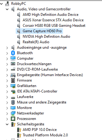

Im Gerätemanager von Juniors PC zeigt sich eine Unstimmigkeit:
Wieso ist da ein gelbes Warndreieck?
Mein Sohn experimentiert schon die ganze Zeit herum, dies zu beheben. Z.b.   von Bios 1.21 auf  Bios-Version 1.28. Dann war das Warndreieck  im Gerätemanager verschwunden. Aber mit dem Bios 1.28 funktioniert seine Elgato Capture Card überhaupt nicht und wird erst gar nicht erkannt und steht nicht im Gerätemanager.
Nun will er andere Bios Versionen testen- zB  Beta-Versionen, und schauen, ob dann das Zeichen im Gerätemanager bei AMD PSP 11.0 Device  verschwunden ist.
Windows hat er nochmal ganz neu installiert, aber das Warndreieck ist immer noch im Gerätemanager (siehe Screenshot).
Nun würde er gern die Bios 1.26 Beta-Version installieren, weil dort folgendes steht:
"Optimized AMD PSP Settings".
Damit meint er das Problem im Gerätemanager zu lösen.
Oder er würde gern AMD PSP 11.0 Device ganz entfernen.
Ich hab ihm gesagt ,  er soll erst mal mit diesen Experimenten aufhören.  Zuerst im Forum fragen.
Kennt jemand von euch dieses Problem und weiß Rat?

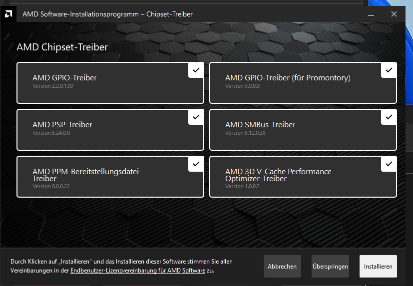

Schon den aktuellen Chipsatztreiber für das Board installiert ?
https://www.amd.com/de/support
Conni3 PTR „Schon den aktuellen Chipsatztreiber für das Board installiert ? https://www.amd.com/de/support“
Ja,hat er nach der ersten Windows-Installation gemacht,  aber hat die Probleme gegeben. Nun nachdem er Windows erneut aufgesetzt hat, hat er noch keinen aktuellen Chipsatz-Treiber installiert.

und zwar letzter Kommentar: "Ja, so habe ich es aktuell gemacht. Win11 neu drauf -> Win Updates drauf -> mit ASRock AutoDriveInstaller alle restlichen Treiber + das etwas ältere Chipset (v5.01.29.2026) installiert. Nach dem Neustart ist der Geräte-Manager SAUBER!! Aber halt mit AMD PSP 10.0 "

Mein Sohn hat noch diese Chipsatz-Treiber gefunden - das sind aktuelle:
Conni3 Nachtrag zu: „Warndreieck bei AMD PSP 11.0 Device im Gerätemanager“
Der aktuelle Chipsatztreiber scheint zu zicken.
Mein Sohn hat nun den im Link beschriebenen älteren v5.01.29.2026 installiert. Und BIOS-version 1.21.
Nun schauts im Gerätemanager so aus: AMD 10.0 Device ohne Warndreieck.
Seither läuft es problemlos, auch die Capture Card. Aber man freue sich nicht zu früh - warten wir die nächsten Tage ab.
