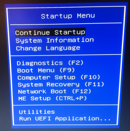

ok, danke, und dann noch eine frage: ich habe das problem von dvd zu starten zwecks clonen, beim hochfahren sehe ich kurz dieses bild:
soll ich vor oder nach dem erscheinen dieses bild  eine F taste drücken oder soll ich ESC drücken damit ich die eingelegte DVD starten kann ? Es kotzt mich wirklich an dass es immer noch diese F tasten im richtigen moment drücken Angelegenheit ist um die drecks DVD zu starten. man kann zum mars fliegen und noch weiter, aber einafch von DVD zu starten ist so kompliziert und ärgerlich wie nichts anderes auf der Welt.

gelöscht_349356 mudsharkz „ich habe jetzt F8 , F 10 und F 12 ausprobiert, natürlich fehlanzeige ! ich kann ums verrecken nicht die DVD starten ! ich ...“
Was passiert wenn du die ESC Taste schon nach dem Einschalten öfters drückst?
Kommt dann das BBS Menue = Bootauswahl?
mawe2 mudsharkz „ich habe jetzt F8 , F 10 und F 12 ausprobiert, natürlich fehlanzeige ! ich kann ums verrecken nicht die DVD starten ! ich ...“
Also "ESC" hast Du nicht probiert?
Oben steht doch, dass das "Startup Menu" angezeigt wird, wenn Du "ESC" drückst. Und dort sollte dann doch auch das DVD-LW auswählbar sein.
mudsharkz mawe2 „Also ESC hast Du nicht probiert? Oben steht doch, dass das Startup Menu angezeigt wird, wenn Du ESC drückst. Und dort ...“

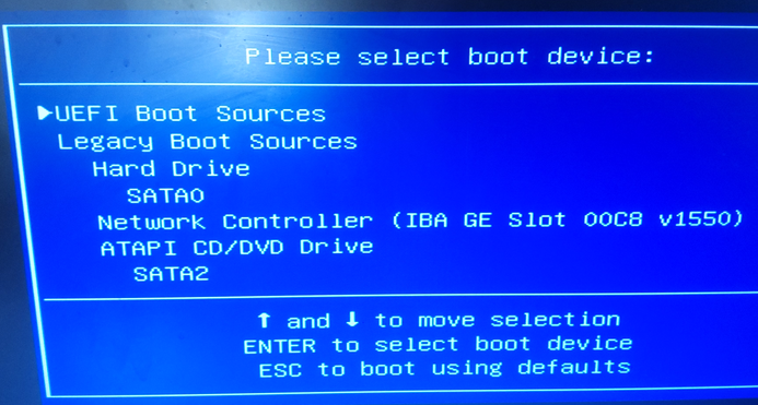

wenn ich esc drücke kommt dieses fenster:
und wenn ich dann das boot menü drücke kommt dieses fenster:
und da soll ich dann ATAPI wählen und enter drücken ?
mudsharkz Nachtrag zu: „wenn ich esc drücke kommt dieses fenster: und wenn ich dann das boot menü drücke kommt dieses fenster: und da soll ich ...“
Ok, hab sata2 gewählt und dann hats funktioniert, danke
