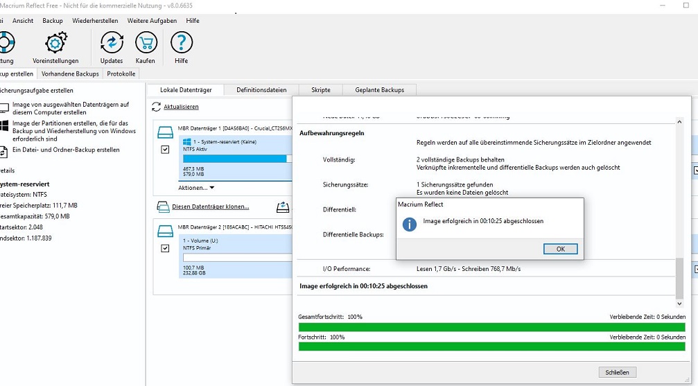

hab es grade mal durchgezogen, inkl. Update, allerdings nur auf ne HDD im Wexelrahmen:
gelöscht_189916 gelöscht_349356 „Stark bleiben hab es grade mal durchgezogen, inkl. Update, allerdings nur auf ne HDD im Wexelrahmen:“
Selber mache ich auch nur regelmäßige Vollbackups. Klonen und Image abziehen hat aber in den wenigen Fällen auch funktioniert, wo es um einen Umzug auf einen andere Platte ging.

  1. Ich auch, nach einer Fehleingabe des Registrationscodes(Z statt 2) neuer  Versuch, leider nicht erfolgreich die Sprache läßt sich nicht umstellen.
gelöscht_189916 fbe „Ich auch, nach einer Fehleingabe des Registrationscodes Z statt 2 neuer Versuch, leider nicht erfolgreich die Sprache ...“
Ist das wirklich so schwer, im geöffneten Programm die Tastenkombination STRG+SHIFT+L zu drücken und dann im Auswahlfenster Deutsch zu wählen?

Vielleicht hilft ja dieses Bild zusätzlich:
Ehrlich gesagt, weiß ich gar nicht mehr wo ich das her habe, hatte es vor Jahren mal hier hochgeladen und in einem anderen Thread verwendet.
