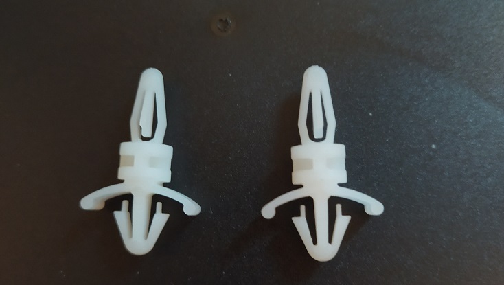

gelöscht_349356 gelöscht_323599 „danke sehr. Der Halter müßte entweder unten mit Spreizkralle beim Entfernen mit Zange zusammendrücken oder mit ...“
Der Halter müßte entweder unten mit Spreizkralle (beim Entfernen mit Zange zusammendrücken)
Sowas?

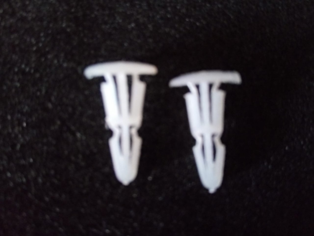

hab jetzt nach intensiver Suche evtl. sogar 2 Stck. bei mir gefunden, die noch original zum
Gehäuse gehören könnten:
Probier ich gleich mal aus , ansonsten vielen Dank und die von amazon-misterxxx sind auch nicht schlecht!
gelöscht_323599 gelöscht_349356 „Sowas?“

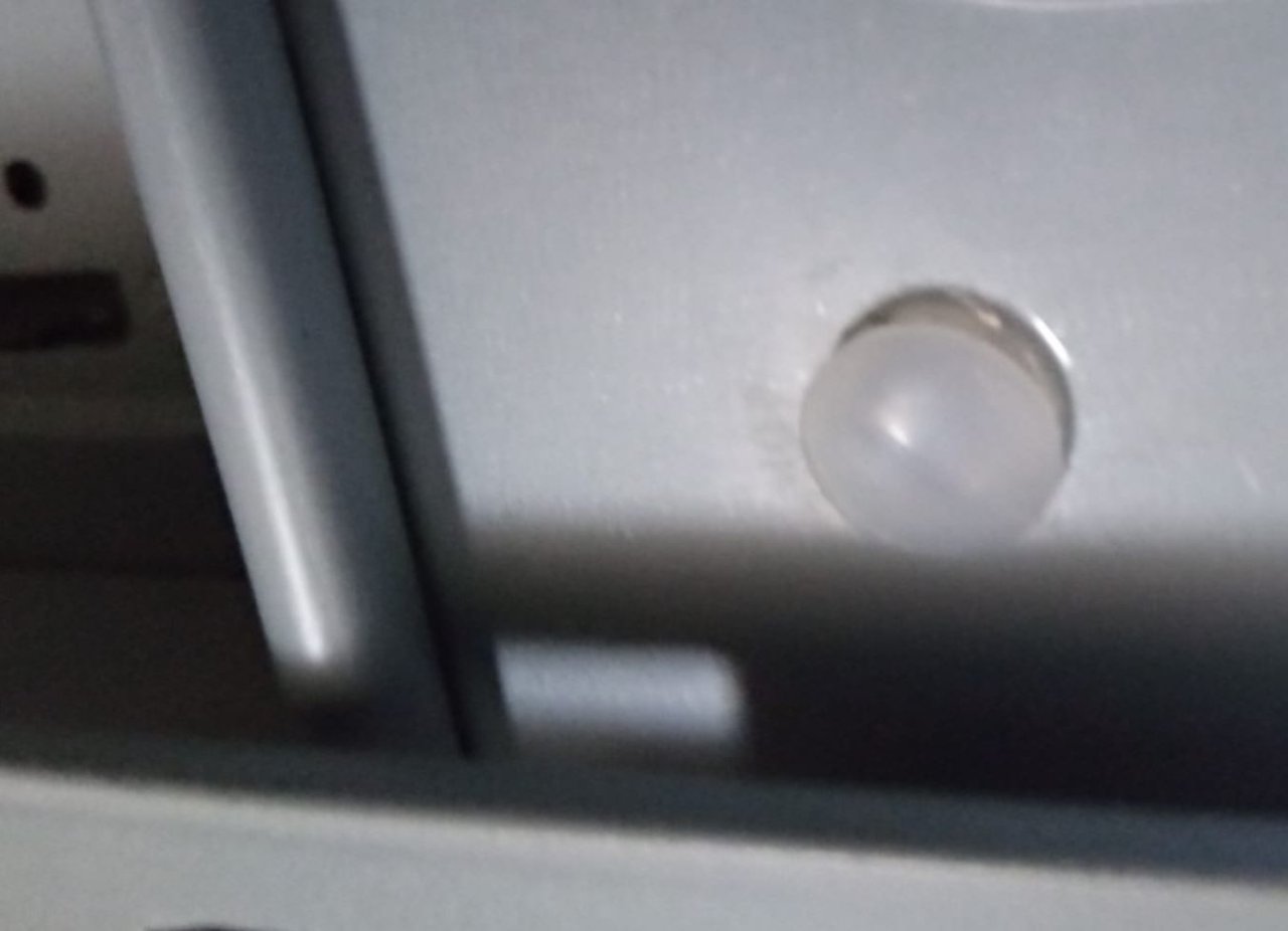

mit meinen 2 wiedergefundenen Haltern hat es geklappt - und zwar das Hütchen sitzt dann
auf der Rückseite des Bodenblechs - und - gleiche Höhe wie die anderen Messingabstandhalter!
