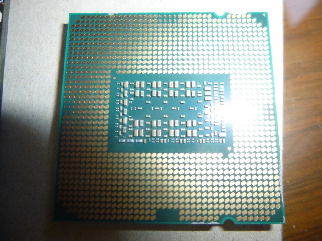

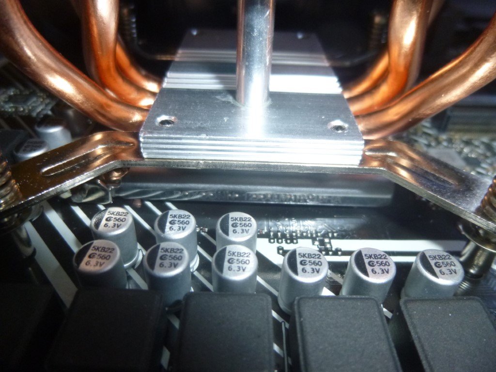

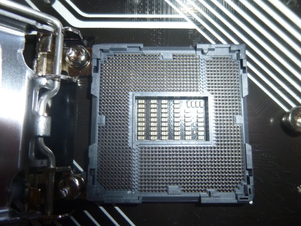

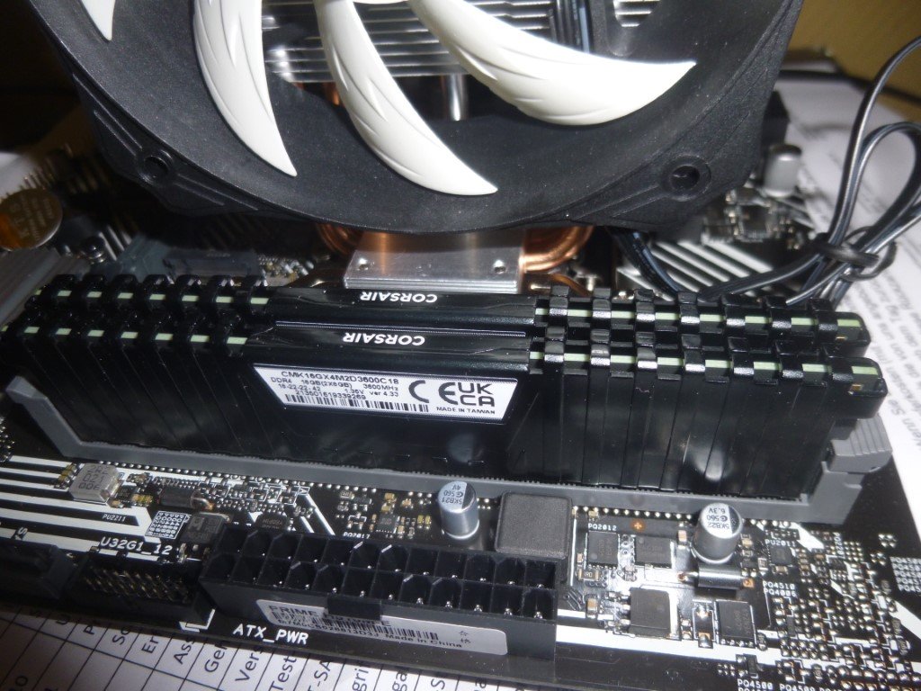

duo infernale Alpha13 „https://www.youtube.com/watch?v w_OY41l__7Q https://www.youtube.com/watch?v O1H5_FVX9lU ...“
vielleicht sieht jemand was, was ich nicht sehe.
Alpha13 duo infernale „vielleicht sieht jemand was, was ich nicht sehe.“
Schöne Bilder, die kannst du aber auch gleich an den Weihnachtsmann schicken...
Wobei ein paar Pins oben bei deinem "schönem" Bild des Sockel nicht OK aussehen.
Genau sehen kann man das aber definitiv nicht (außer bei einem und das ist der neunte in der ersten Reihe), da mußt du schon ein viel besseres Bild vom Sockel des Boards machen!
Und es reichen natürlich schon 1-2 verbogene Pins an der richtigen Stelle, damit ein Mainboard absolut nix mehr macht und auf deinem Bild ist ein Pin definitiv verbogen und mindestens 3 andere relativ sicher.
Zudem sieht das quasi jeder vor Ort auch selbst, mindestens mit Lupe!

Ziemlich sicher ist da das Board hin und selbst dein mieses Bild vom Sockel zeigt das, wenn man jenau hin schaut...

Muskelkater11 duo infernale „vielleicht sieht jemand was, was ich nicht sehe.“
Moinsen,
da schaut es schon komisch aus, da wird ein CPU-Wechsel eher nichts bringen!
Ok, eine winzige Chance besteht noch. Besorge dir eine Leuchtlupe und eine Stahlpinzette, biege vorsichtig (du hast maximal zwei Versuche! Die Dinger brechen!) die Pins grade und setze dann die CPU nochmal grade von oben ohne Druck ein. Verriegelung und Kühlkörper drauf und dann Abflug. Wenn es dann nicht läuft, haste wohl das Board und/oder auch die CPU geschrottet. Da fällt mir dann eigentlich nur noch Lehrgeld ein.
Peet
"Ein Atomkrieg waere das Ende der Menschheit...Er haette aber auch Nachteile." (Fundstueck)
duo infernale Muskelkater11 „Ok, eine winzige Chance besteht noch. Besorge dir eine Leuchtlupe und eine Stahlpinzette, biege vorsichtig du hast maximal ...“
den sachlichen Hinweisen sei gedankt. Ein Beinchen gebogen, CPU drauf, läuft. Jetzt beginnt der Test.
