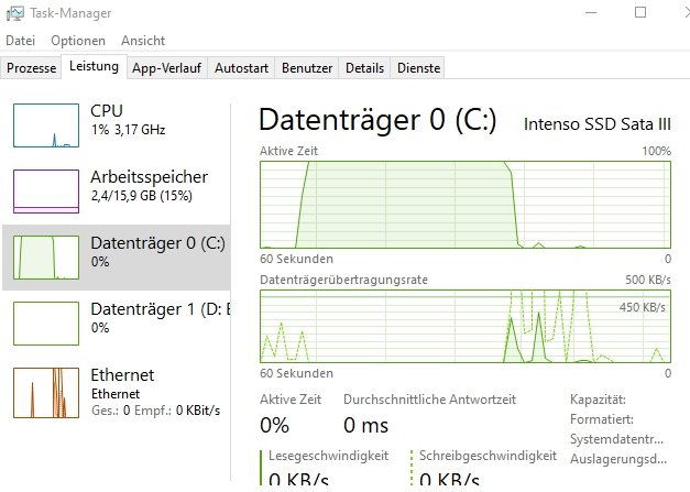

Hab es jetzt mal schnell direkt nach einem Einfrieren geschafft, einen Screenshot von der Auslastung zu machen. Genau zur Zeit des Einfrierens ist die Auslastung der Systemfestplatte auf 100%. Damit ist für mich jedenfalls schonmal die magnetische (Daten)Festplatte als Verursacher ausgeschlossen.
gelöscht_189916 Eisenvater „Hab es jetzt mal schnell direkt nach einem Einfrieren geschafft, einen Screenshot von der Auslastung zu machen. Genau zur ...“
Dann lasse mal den Taskmanager in einem anderen Reiter laufen und dort die Prozesse anzeigen. Dann müsste ja zu sehen sein, welcher Prozess zu dieser Zeit "powert" bzw. nimmst Du den Ressourcenmanager dazu.
Eisenvater gelöscht_189916 „Dann lasse mal den Taskmanager in einem anderen Reiter laufen und dort die Prozesse anzeigen. Dann müsste ja zu sehen ...“

hatterchen1 Eisenvater „Hab es jetzt mal schnell direkt nach einem Einfrieren geschafft, einen Screenshot von der Auslastung zu machen. Genau zur ...“
wie viel Platz ist denn auf der SSD noch frei? Wenn da nicht mehr viel frei ist, kann die ganz schön ins rotieren kommen, 15-20% sollte man da schon frei lassen.
Der "Aussetzer" ist ja schon ca. 30sec. lt. Abbild, scheint so als würde sie umschaufeln...Zwinkernd

Eisenvater hatterchen1 „Hallo, wie viel Platz ist denn auf der SSD noch frei? Wenn da nicht mehr viel frei ist, kann die ganz schön ins rotieren ...“
Die SSD ist nur zu etwa 1/4 voll. Hatte das System ja auch gerade erst aufgesetzt und erstmal die wichtigsten Programme installiert.
gelöscht_35042 Eisenvater „Die SSD ist nur zu etwa 1/4 voll. Hatte das System ja auch gerade erst aufgesetzt und erstmal die wichtigsten Programme ...“

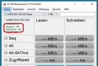

gelöscht_327925 Eisenvater „Die SSD ist nur zu etwa 1/4 voll. Hatte das System ja auch gerade erst aufgesetzt und erstmal die wichtigsten Programme ...“
Hast du mit dem Tool hier mal geschaut ob das im Sreenshot markierte bei deiner SSD ebenfalls grün/ok angezeigt wird?
Eisenvater gelöscht_327925 „Hast du mit dem Tool hier mal geschaut ob das im Sreenshot markierte bei deiner SSD ebenfalls grün/ok angezeigt wird?“
Ja, beides grün und OK.
gelöscht_327925 Eisenvater „Ja, beides grün und OK.“
