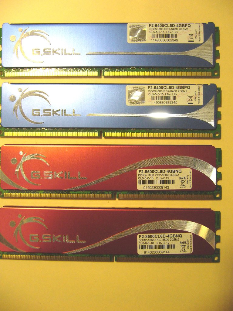

Ich habe diese 4 RAM's noch rumliegen und bin unsicher, welche ich davon verwenden kann oder sogar evtl. alle 4 mischen kann, das Board "verträgt" laut ASUS-Anleitung bis 16 GB.

Das Board kann mit beiden FSB umgehen, von daher lasse es einfach auf einen Versuch ankommen und stecke die Dinger im 2x2 Dualchannel in die Kiste. Im dümmsten Fall geht es gar nicht, im zweitbesten nur im 4x1 Singlechannel und im besten Fall mit 2x2 Dualchannel mit 800MHz, weil sich die schnelleren RAM an die 800er anpassen.
Leider war auf die Schnelle die JEDEC-Spezifikation nicht zu finden, um bei beiden Sorten die Timings zu wissen.
hatterchen1 gelöscht_189916 „Das Board kann mit beiden FSB umgehen, von daher lasse es einfach auf einen Versuch ankommen und stecke die Dinger im 2x2 ...“
Stehen bei allen auf den Riegeln, CL....Zwinkernd
gelöscht_189916 hatterchen1 „Stehen bei allen auf den Riegeln, CL....“
Jaaaaa....
....aber manchmal haben die ja aus Kompatibilitätsgründen mehrere Taktungen und Timings im Flash drin und die stehen halt nicht drauf.

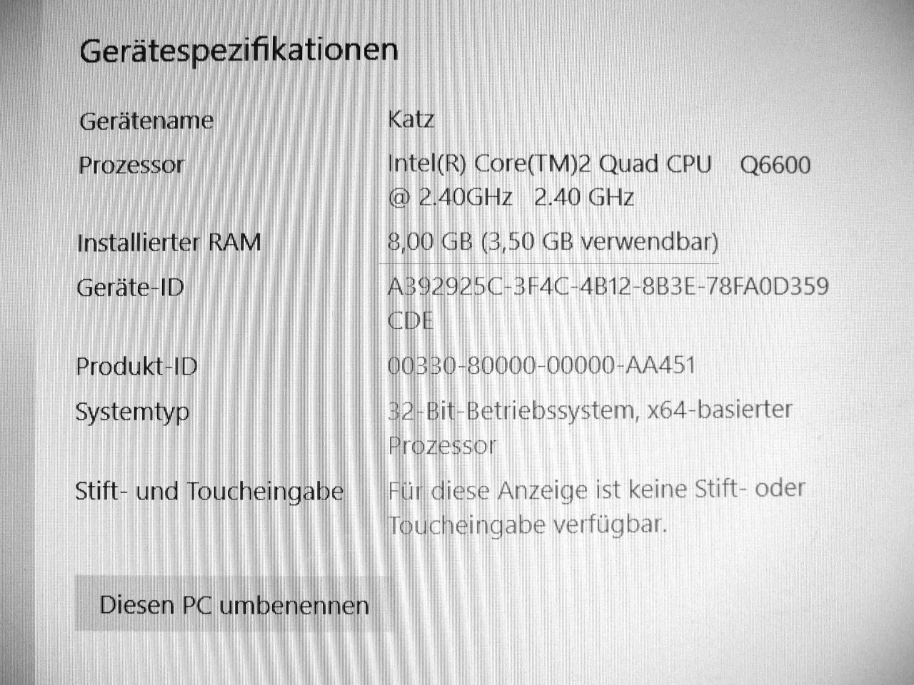

So, ich habe 4x4 GB RAM drin. 8 GB werden angezeigt, vermutlich wird sich das ändern, wenn W10-64bit installiert sind. Das werde ich in den nächsten Tagen angehen, im Moment hab' ich kein' Bock drauf.
Alpha13 inspirator1 „So, ich habe 4x4 GB RAM drin. 8 GB werden angezeigt, vermutlich wird sich das ändern, wenn W10-64bit installiert sind. Das ...“
https://www.alternate.de/G-Skill/DIMM-4-GB-DDR2-800-Kit-Arbeitsspeicher/html/product/34635
Natürlich nicht, das sind 2 x 4GB Kits mit je 2GB pro Modul!
Die RAM-Module auf deinen Fotos haben definitiv nur 2GB pro Modul!
https://www.heise.de/download/product/cpu-z-19564?hg=1&hgi=2&hgf=false
sagt dir das natürlich auch und hat mit W7 32Bit definitiv nix zu tun!
Nur sind da unter W7 32Bit natürlich davon nur 3,5GB nutzbar.

gelöscht_189916 inspirator1 „So, ich habe 4x4 GB RAM drin. 8 GB werden angezeigt, vermutlich wird sich das ändern, wenn W10-64bit installiert sind. Das ...“
Nene - die Riegel sind bloss Kits mit 2x2GB=8GB gesamt. Immerhin laufen die zusammen und mehr ist da nicht drin. Wenn Du richtig schaust, steht vorne dran F2 und das ist die Kapazität. Die Seriennummern sind fortfolgend (hintendran 345/346 und 143/144 und die Bezeichnung 4GBPQ/4GBNQ bezeichnen die Gesamtkapazität der zusammengehörigen Riegel - ist halt wiedermal etwas Marketing-Verarsche).
Bei DDR2 auf Riegel mit 4x4GB zu spekulieren, ist dagegen hoffnungslos. Erstens waren die ohnehin dünn gesät mangels Bedarf und wenn Du die bekommst, dann zu Preisen jenseits von gut und böse;-)
Die 8GB sind ok und für W10 auf dem Rechner plus Dein Spiel passt das.
inspirator1 gelöscht_189916 „Nene - die Riegel sind bloss Kits mit 2x2GB 8GB gesamt. Immerhin laufen die zusammen und mehr ist da nicht drin. Wenn Du ...“
Jaja das Marketinggefasel, danke für die Aufklärung.
Selbstverständlich reichen mir 8GB für meine Zwecke- bisher komme ich ja mit 4 (effektiv 3,5) GB gut zurande.
