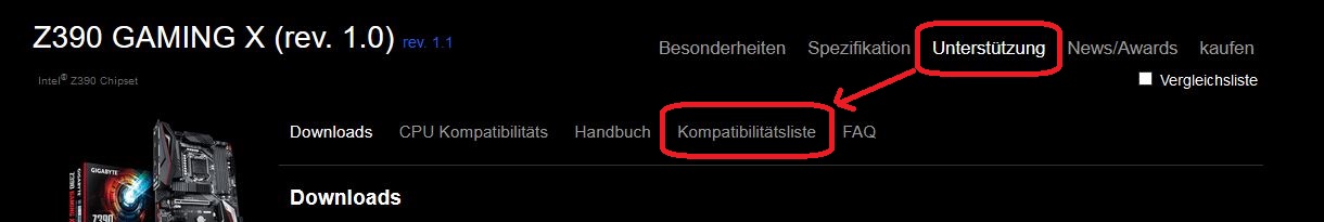

ich brauchr für ein Board neuen RAM. Ich habe schon beim Hersteller des Boards gesucht und auch nach einer Kompatibilitätsliste für das Board mit RAM. Ich finde es einfach nicht. Kann mir jemand sagen, wo ich solche Angaben finde. Ich kriege es einfach nicht hin.
Wollte wissen, ob z.Bsp. dieser RAM mit diesem Board funtioniert.
https://www.gigabyte.com/de/Motherboard/Z390-GAMING-X-rev-10#kf
https://www.amazon.de/HyperX-HX432C16FB3AK2-16-Arbeitsspeicher-3200MHz/dp/B07WF9M2PK/ref=sr_1_1?dchild=1&keywords=HX432C16FB3AK2%2F16&qid=1597689769&s=ce-de&sr=1-1&tag=hypgam0903-21%3Ftag%3Dhypgam0903-21&th=1
Cruser
gelöscht_327925 Cruser „RAM und Board kompatibel?“
Cruser gelöscht_327925 „https://www.gigabyte.com/de/Motherboard/Z390-GAMING-X-rev-10/support support-doc“
vielen Dank. Warum finde ich diese Seite nicht. Was muss ich eingeben bei der Suche?
gelöscht_327925 Cruser „Hi, vielen Dank. Warum finde ich diese Seite nicht. Was muss ich eingeben bei der Suche? Gruß“
Leider schreibt Gigabreit hier in deutsch...
sonst stünde da Support...Zwinkernd
