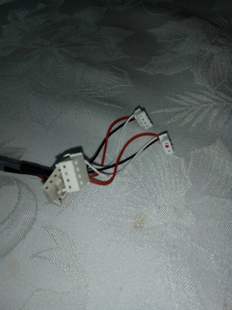

Ich habe zwei Verbindungen, die ich nicht zuzuordnen weiß.
Kramschubfach aufgeräumt und Überbleibsel gefunden.
Tippe zwar auf Mainboardzugehörigkeit und....., aber bin nicht sicher.
Deshalb dieses Forum. Falls verkehrt, bitte umsetzen.
Hoffe, die Fotos sind gut genug.
Wäre toll, wenn mir das jemand mitteilt. Die beiden kleinsten "schuhe" haben 4pins female und
3pins female.
Die Größeren je 4pins.

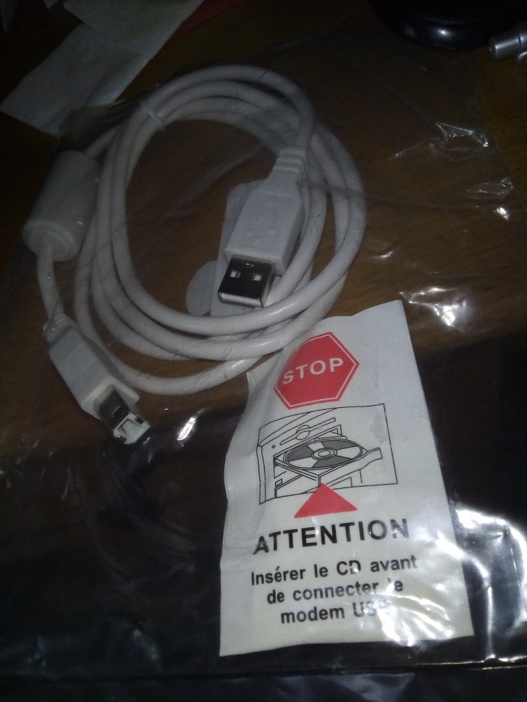

Das andere USB to ???? Das Originalverpackte hat Tütchen, auf dem steht:
Erst CD einlegen, bevor man das Modem USB Kabel verbindet. Frei übersetzt, da mein
Französisch etwas eingerostet ist. ;-))))
Das ist ein ganz normales USB-Kabel, wie man es für viele Geräte (Scanner, Drucker, externe Festplatten etc. benutzen kann). Geliefert wurde es wahrscheinlich zusammen mit einem USB-Modem, deshalb der Hinweis auf der Tüte.
Diese Kabel wurden bis zum Standard USB 2.0 benutzt. Ab USB 3.0 sieht mindestens der "B-Stecker" (links) anders aus, der "A-Stecker" (rechts) hätte dann ein blaues (statt weißes) Plastikteil.
https://de.wikipedia.org/wiki/Universal_Serial_Bus#Pinouts_und_Adernfarben
rocklady mawe2 „Das ist ein ganz normales USB-Kabel, wie man es für viele Geräte Scanner, Drucker, externe Festplatten etc. benutzen ...“
@ mawe 2,
lieben Dank, auch für den wikilink, der sehr ausführlich, aber gut war. LG, rocklady
nemesis² rocklady „Steckerverbindungen richtig plazieren“
Das andere Kabel ist ein Audio-Kabel, geht vom CD-ROM auf Soundkarte etc.. Das gab es früher, irgendwann ging es dann Digital über den "Bus". Abgesehen von "alternativer Verwendung" braucht man das höchstens noch für Uralt-Kisten.
rocklady nemesis² „Das andere Kabel ist ein Audio-Kabel, geht vom CD-ROM auf Soundkarte etc.. Das gab es früher, irgendwann ging es dann ...“
@nemesis,
lieben Dank für die Information.
Gedacht hatte ich mir das irgendwie schon, aber eben nicht gewußt. LG, rocklady ;-)))))
Alpha13 rocklady „Steckerverbindungen richtig plazieren“
Das erste Anschlusskabel ist natürlich ein USB 2.0 Kabel mit Ferritkern (Stecker A auf Stecker B) und auch als USB Druckerkabel bekannt.
https://www.amazon.de/Anschlusskabel-Goldkontakten-transparent-Good-Connections%C2%AE/dp/B000WBGR0Y
Sollte im Prinzip besser sein als ein normales USB Druckerkabel ohne Ferritkern.
Das zweite Anschlusskabel ist ein definitiver Fall für die Tonne, wenn man damit nicht basteln will.
rocklady Alpha13 „Das erste Anschlusskabel ist natürlich ein USB 2.0 Kabel mit Ferritkern Stecker A auf Stecker B und auch als USB ...“
@ Alpha13,
lieben Dank für die Info.
Dein Link läßt sich irgendwie nicht öffnen, schade!
Frage: Woher weißt du, bzw. woraus ist ersichtlich, da Ferritkern enthalten und nicht ohne?
Sorry, wenn ich dich "löchere", aber ich bin nunmal neugierig o. wißbegierig.
Am Kabel das Zylindrische? LG
Knoeppken rocklady „@ Alpha13, lieben Dank für die Info. Dein Link läßt sich irgendwie nicht öffnen, schade! Frage: Woher weißt du, bzw. ...“
Hallo rockige Lady Zwinkernd,
an dem "Zylinder" der sich am Kabel befindet.
Guckst Du
Der Link von Alpha13 funktioniert, der muss nur kopiert und in die Adressleiste des Browsers eingefügt werden. Aber hier ist er wieder:

Alpha13 rocklady „@ Alpha13, lieben Dank für die Info. Dein Link läßt sich irgendwie nicht öffnen, schade! Frage: Woher weißt du, bzw. ...“
rocklady Alpha13 „https://www.amazon.de/dreamtop-Wechselrahmen-Rauschunterdr C3 BCcker-Kabel-Clip-Innendurchmesser/dp/B01MG8GQ1F/ref ...“
Oh klasse,
was zu lesen. Nun bin ich im Bilde, wenigstens bei dem Thema.
Hab' Dank, daß du es nochmal gesendet hast.
Ich wünsche dir einen schönen Abend. LG
RogerWorkman Alpha13 „Das erste Anschlusskabel ist natürlich ein USB 2.0 Kabel mit Ferritkern Stecker A auf Stecker B und auch als USB ...“
Der Ferritkern schützt nicht vor Störungen von Aussen,  sondern soll Abstrahlungen (Störungen) nach Aussen verhindern.
Da bei USB sehr hohe Frequenzen übertragen werden, soll dadurch Beinträchtigung andere Funk-Anlagen vermindert werden .Der Ferritkern ist ein Mantelwellen-Filter. Aus Sicht der USB-Schnittstelle hat der Filter keine Wirkung. Amateur-Funker in der Umgebung hassen PCs.
Welchen Smog ein Rechner, Datenübertragung erzeugt, merkt man, wenn man mit einem kleinen Mittelwellenkofferradio auf Empfang ist. Je nach Empfindlichkeit des Radios kann man schon feststellen, ob der Nachbar seinen PC an oder aus hat.
Welchen Einfluss das auf den menschlichen Organismus und Gehirnströme hat, ist noch nicht erforscht, aber PC im Schlafzimmer nachts anlassen soll nicht so gut sein. Schlafstörungen sollen die Folge sein.
Wer mehr über Ferrit wissen will, sehr ausführlich: https://de.wikipedia.org/wiki/Magnetkern#Ferritkern
Gruß Roger
Alpha13 RogerWorkman „Der Ferritkern schützt nicht vor Störungen von Aussen, sondern soll Abstrahlungen Störungen nach Aussen verhindern. Da ...“
https://www.mikrocontroller.net/topic/83086
USB Geräte profitieren davon irgendwie natürlich auch und manche lassen sich ohne garnicht richtig betreiben!
Besonders wenn der PC ein altes Teil ist und schön "strahlt".
RogerWorkman Alpha13 „https://www.mikrocontroller.net/topic/83086 USB Geräte profitieren davon irgendwie natürlich auch und manche lassen sich ...“
Ich hab ein ganz einfaches, ziemlich altes EMV-Messgerät.  Diese alte Gerät identifiziert Elektrosmog frequenzunabhängig in Feldstärke. Handys, Computer, Mikrowelle, sogar Herde, im Auto Navisysteme und sogar LED-Monitore.  Kabel und Stromleitungen sind dagegen unauffälliger. Am schlimmsten ist ein Spaziergang mitten im Wald in der Nähe einer 100kW Sendestation mit digitaler Modulation. Auch Waschmaschinen mit Wlan  sind "Strahlemeister".  Sehr billige Schaltnetzteile verseuchen die Umgebung regelrecht. Geschirmt ist im Plastikzeitalter kaum was, da nützt auch ein Ferritkern nicht viel. USB-Leitungen sind unauffällig.  Noch ein heftigen Seuchenteil hab ich, Wechselrichter der PV-Anlage.
Witzig, das man vom Ferrit-USB-Kabel darauf kommt. Schaden tut der Ferritmantel schonmal nicht, denk ich.
Gruß Roger
