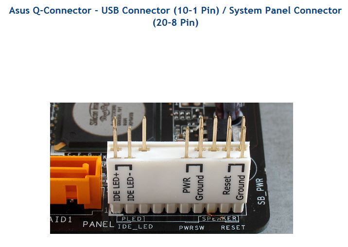

Gibt es bei bei manchen MBs schon falls du sowas meinst:
gelöscht_323599 gelöscht_325804 „Gibt es bei bei manchen MBs schon falls du sowas meinst:“
genau das Teil - habe ich bisher nur 1x erlebt bei einem Mainboard.
Kann man so ein Teil auch separat im Handel kaufen?
gelöscht_323599 Nachtrag zu: „genau das Teil - habe ich bisher nur 1x erlebt bei einem Mainboard. Kann man so ein Teil auch separat im Handel kaufen?“
aber ich gehe davon aus, daß die Anschlüsse (Abstände und Lage) auf den
Mainboards nicht standardisiert sind und es dem Grund unterschiedliche F-Panel-Adapter gibt, je nach Hersteller.
gelöscht_325804 gelöscht_323599 „aber ich gehe davon aus, daß die Anschlüsse Abstände und Lage auf den Mainboards nicht standardisiert sind und es dem ...“
Ob bzw. wie man die Pins auswerfen und umstecken kann weiß ich Mangels Verfügbarkeit nicht.
Die Beschriftung wäre nicht das Problem, sag ich mal.
nemesis² gelöscht_323599 „aber ich gehe davon aus, daß die Anschlüsse Abstände und Lage auf den Mainboards nicht standardisiert sind und es dem ...“
aber ich gehe davon aus, daß die Anschlüsse (Abstände und Lage) auf den Mainboards nicht standardisiert sind und es dem Grund unterschiedliche F-Panel-Adapter gibt, je nach Hersteller.
Das Raster ist schon einheintlich (2,54 mm), die Belegung/Anordnung ist aber teils unterschiedlich! Bei meinen zwei Board sitzen Power- und Reset-Switch "hintereinander", d. h. einer in Reihe 1 und der andere in Reihe 2. So war das auf den meisten Boards, die ich hatte.
Bei dir sitzen Power- und Reset-Anschluss aber in der gleichen Reihe - das sieht für mich "außergewöhlich" aus. So wird kaum ein Hersteller - extra für dich - Adapter für diverse Boards herstellen, die auch noch "umkodieren". (beim Computer herrscht oft Wildwuchs, sonst wäre es zu einfach)
Die Pins auf deinem Adapter sind eigentlich nur durchgebrückt. Suche mal nach "Buchsenleiste 2-reihig 2,54 mm" und "Stiftleiste 2-reihig 2,54 mm" (aber keine Präzisionsbuchsenleiste!). Umcodieren wäre z. T. sogar möglich - mit isoliertem Draht/Litzen, macht es aber sehr klobig und müsste ggf. für fast jedes Board angepasst werden.
Daraus kann man viel löten, wird aber. etwas klobiger als dein Adapter. Bisher verwende ich da nur eine vierpolige Buchsenleiste + Buzzer (als "Testlautsprecher") und jeweils eine 2-polige Buchsenleiste mit einem Mikrotaster dran für Power- und Reset-Anschluss. Bei Testaufbauten ist das recht praktisch, da muss man nicht immer mit dem Schraubendreher fummeln.
Alpha13 nemesis² „Das Raster ist schon einheintlich 2,54 mm , die Belegung/Anordnung ist aber teils unterschiedlich! Bei meinen zwei Board ...“
https://www.intel.com/content/www/us/en/support/articles/000005643/boards-and-kits/desktop-boards.html
Von Intel gibts quasi nen Standard, an den halten sich aber viele Mainboardhersteller nicht...

Bei diesem MB könnte man auch z.B. einen USB-Connector mit 2x5 Pins aus dem Resteladen verwenden.
Alpha13 gelöscht_323599 „genau das Teil - habe ich bisher nur 1x erlebt bei einem Mainboard. Kann man so ein Teil auch separat im Handel kaufen?“
gelöscht_323599 Alpha13 „Bei Schrottbay schon... https://www.ebay.de/sch/i.html?_odkw Asus Q- Connector _osacat 0 _from R40 _trksid ...“
