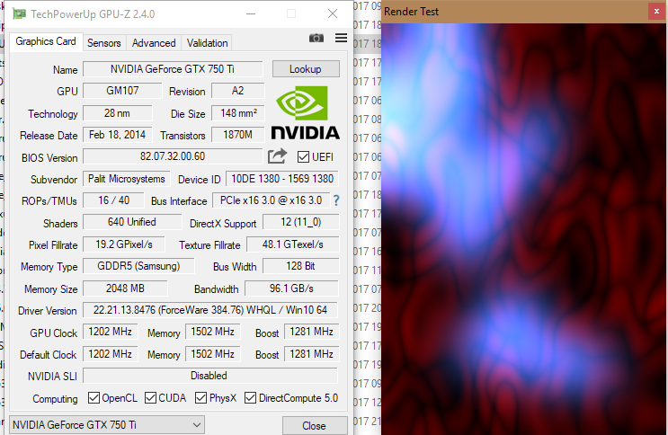

Jetzt habe ich mir ein B85M-E von ASUS als Ersatz besorgt. Der Einbau klappte und es läuft alles. Aber die GXT750 wird nur x4 betrieben
GPU-Z erkennt die Grafikkarte  nur als PCIe x16 3.0 @ 4 3.0
Ist das Board eine Mogelpackung oder woran könnte das liegen? Bei x4 verschenke ich eine  Menge Leistung und das will ich keinesfalls.

Bereits im BIOS wird unter NB-Einstellungen bei PCIe-Verbindung x4 statt x16 angezeigt.
Das Rendern in GPU-Z habe ich probiert und die Energiespareinstellungen unter Windows auf Hüchstleistung geschaltet.
Ohner Rendern zeigt mir GPU_Z  folgendes an: PCIe x 16 3.0 @ 4 1.1
Mit Rendern zeigt mir GPU_Z folgendes an: PCIe x 16 3.0 @ 4 3.0
Soweit ich das verstehe verschenke ich so ca. 10% frames/sec was schon viel ist und für mich nicht akzeptabel ist. Ich finde auch keine Einstellung im BIOS die da was ändern würde
mfg
Norbert

fritschi2 Nachtrag zu: „ASUS B85M-E Probleme mit PCI-E - Mogelboard ?“
Danke für eure Hilfe
Ich habe jetzt das BIOS im BIOS über EZ-Flash noch einmal geflashed (also nicht in Windows). Dann habe ich das BIOS resettet und den Pc neu gestartet.
Siehe da - jetzt wird x16 angezeigt und auch GPU-Z zeigt die erwartet.
