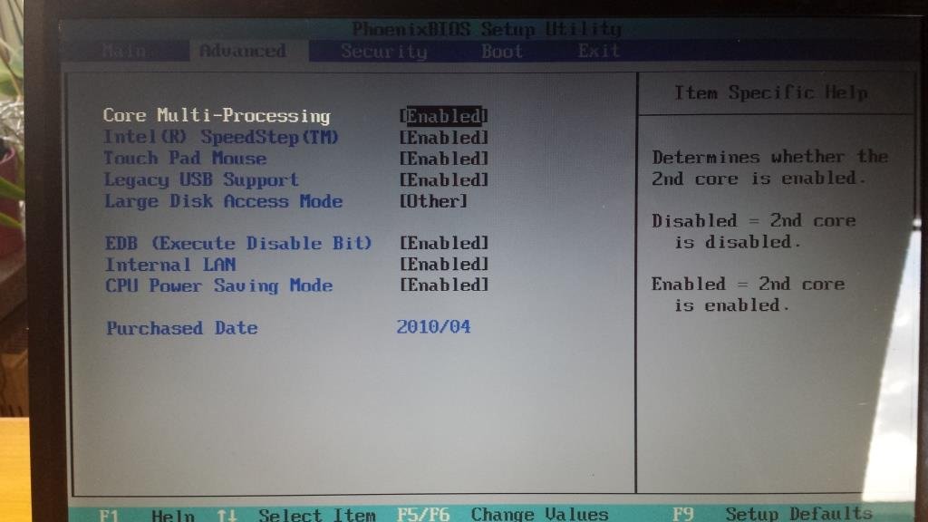

Zum Fehler wäre es gut zu wissen, was im Bios alles verstellt werden kann, ich habe dazu keine Daten gefunden. Am Besten die Einstellungen abfotografieren und die Bilder hier hochladen, evtl müssen sie verkleinert werden, hier sind (meine ich) maximal 2MB pro Bild zulässig.

also die Daten sind natürlich gesichert. Zum Thema Neuanschaffung, ich möchte den Lappi zu programmieren von SPS-Steuerungen verwenden da er noch eine serielle Schnittstelle hat, außerdem reicht die Rechenleistung dafür allemal aus aber er muß zuverlässig sein. Vom Bios habe ich ein paar Bilder gemacht, sehr viele Einstellmöglichkeiten gibt es nicht.

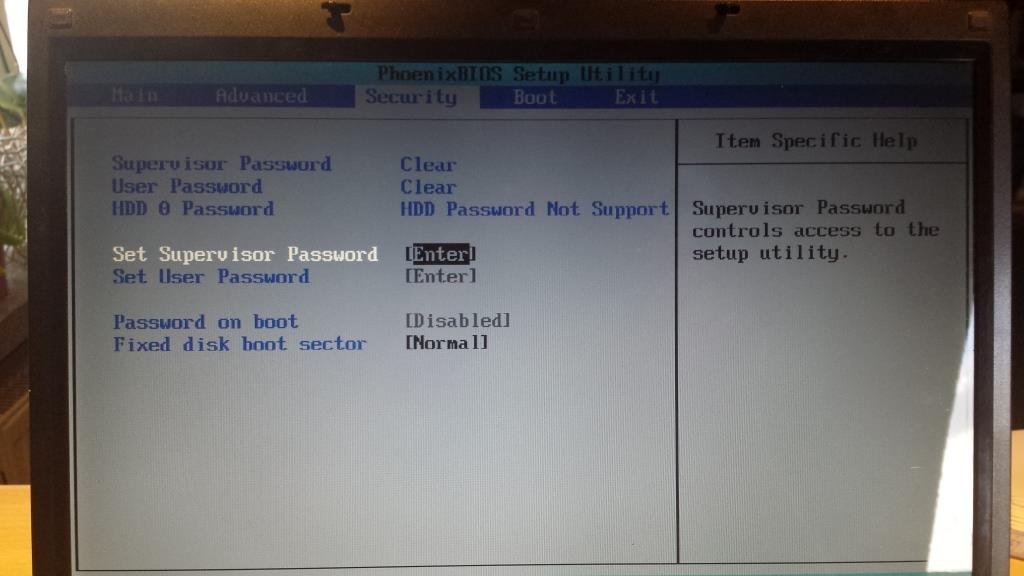

giana0212 Pauleschaefer „Hallo, also die Daten sind natürlich gesichert. Zum Thema Neuanschaffung, ich möchte den Lappi zu programmieren von ...“
Das ist ja echt wenig. Welche Einstellungen verstecken sich hinter "Large Disk Access Mode"?
Und hinter "Fixed Disk Boot Sector"?
Pauleschaefer giana0212 „Das ist ja echt wenig. Welche Einstellungen verstecken sich hinter Large Disk Access Mode ? Und hinter Fixed Disk Boot ...“
Large Disk Access Mode: Other oder DOS
Fix Disk Boot Sector: Normal oder Write protect

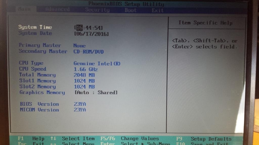

Ohne Festplatte ins Bios, abspeichern, mit anderer Festplatte wieder ins Bios, was ist dann?
Pauleschaefer giana0212 „Ohne Festplatte ins Bios, abspeichern, mit anderer Festplatte wieder ins Bios, was ist dann?“
Hat nichts gebracht.
giana0212 Pauleschaefer „Hat nichts gebracht.“
Ja, wenn die Platte im Gerät nicht mehr drin ist, kann sie doch auch nicht mehr erkannt werden. Das Bios muß dann doch etwas anderes anzeigen, eben weil die Platte fehlt, oder verstehe ich da was falsch? Was zeigt das Bios ohne Platte an?
Pauleschaefer giana0212 „Ja, wenn die Platte im Gerät nicht mehr drin ist, kann sie doch auch nicht mehr erkannt werden. Das Bios muß dann doch ...“
Genau das Gleiche.
giana0212 Pauleschaefer „Genau das Gleiche.“
Wird die alte Festplatte angezeigt?
