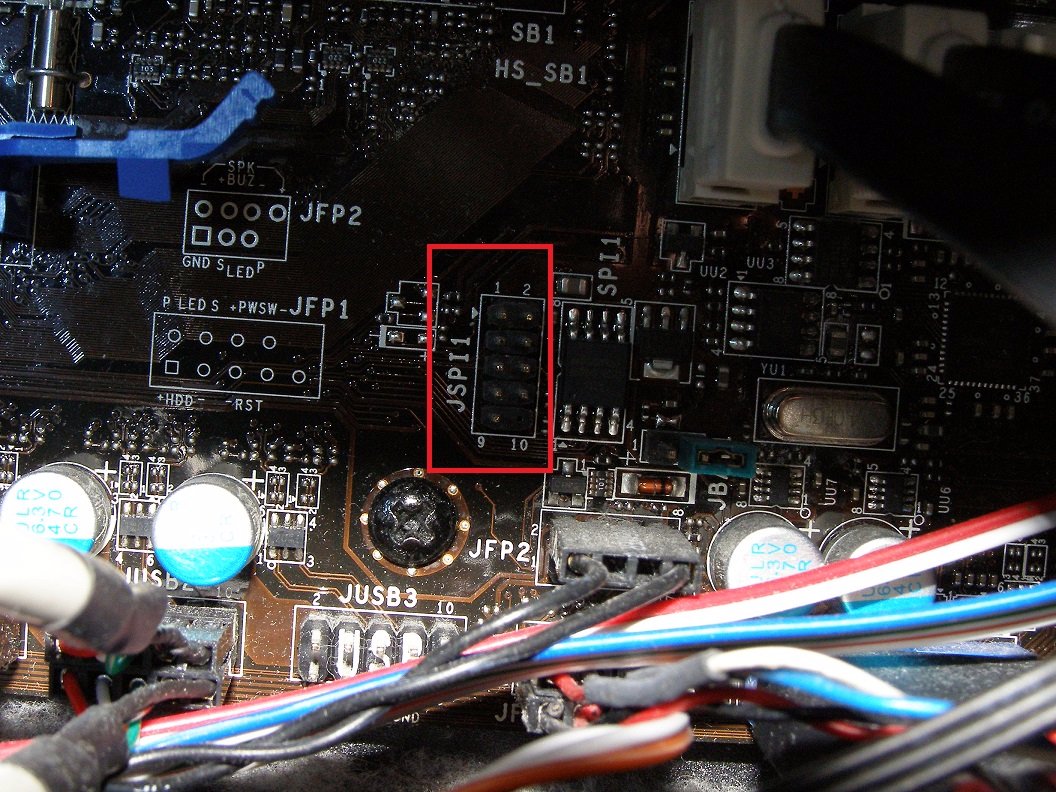

Stimmt soweit. Es gibt aber auch meist einen separaten Anschluß, meist JSPI1 also Onboard, auf manchen Boards über den dann auch der BIOS Chip direkt programmiert werden kann. Ob dies auf dem angegebenen Board vorhanden ist und ob der Chip gelötet oder gesockelt ist, weiss momentan meine Glaskugel nicht.
Im Endeffekt kann darüber nur der TS entscheiden und uns evtl. die fehlenden Infos nachreichen.

"Es gibt aber auch meist einen separaten Anschluß, meist JSPI1 also Onboard, auf manchen Boards über den dann auch der BIOS Chip direkt programmiert werden kann"
Davon habe Ich noch nie nix gehört und Ich kenne mich in dem Bereich schon aus.
Das es sowas auf irgendeinem OEM Board gibt ist so wahrscheinlich wie ein 6er im Lotto...
PTR Alpha13 „http://h20564.www2.hp.com/hpsc/doc/public/display?docLocale null ...“
"Es gibt aber auch meist einen separaten Anschluß, meist JSPI1 also Onboard, auf manchen Boards über den dann auch der BIOS Chip direkt programmiert werden kann" Davon habe Ich noch nie nix gehört und Ich kenne mich in dem Bereich schon aus. Das es sowas auf irgendeinem OEM Board gibt ist so wahrscheinlich wie ein 6er im Lotto...
Jetzt bin ich aber von Dir echt enttäuscht Alpha13. Hier bist Du leider im Irrtum. Diesen Jumper gibt es und das auch auf OEM Brettern. Dieser Anschluß ist natürlich in den User Handbüchern nicht beschrieben. Er befindet sich meist direkt neben dem BIOS-Chip. Habe extra für Dich ein Foto meines Boardes (MSI 970a-G43) mit eben diesen JSPI1 links neben dem BIOS-Chip gemacht. Schau mal auf den Boards bei Dir nach. Wirst sicherlich nicht nur 1 Brett haben wie ich. Zwinkernd
Alpha13 PTR „Jetzt bin ich aber von Dir echt enttäuscht Alpha13. Hier bist Du ...“
http://flashrom.org/MSI_JSPI1
Ist schon definitiv ne MSI spezifische Sache und mir kommt aus vielen guten Gründen kein MSI Board ins Haus...
PTR Alpha13 „http://flashrom.org/MSI_JSPI1 Ist schon definitiv ne MSI ...“
Na dann reich mal den 6er im Lotto rüber Zwinkernd
Auch wenn dies eine MSI spezifische Sache ist, ist dies eine Topp Möglichkeit ein zerschossenes BIOS wieder relativ problemlos zum laufen zu bekommen. Im Falle des Problemes beim TS hätte diese Variante mit Sicherheit auch funktioniert, schliesslich hat er in dem HP-System auch ein MSI OEM-Brett und da sollte dann dieser externe Programmieranschluß auch vorhanden sein.
