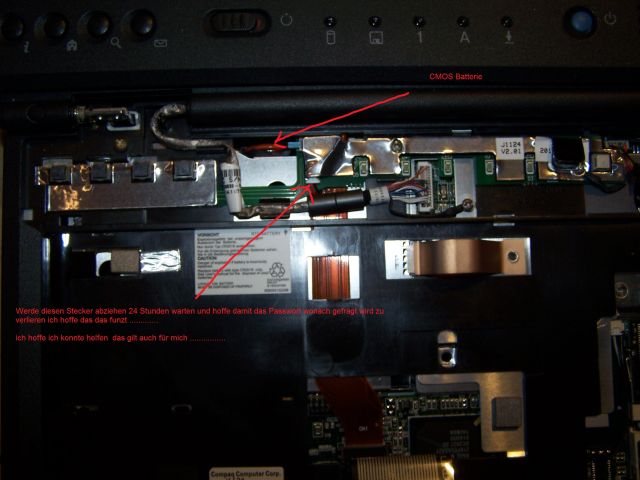

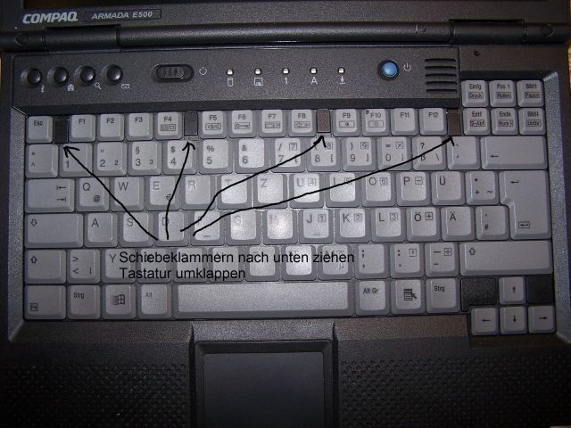

Um an die Batterie zu kommen must du die Tastatur entfernen, nun findest du oben links einen Aufkleber welche BIOS Batterie du brauchst mit einem kleinen Pfleil der in Richtung Batterie zeigt.

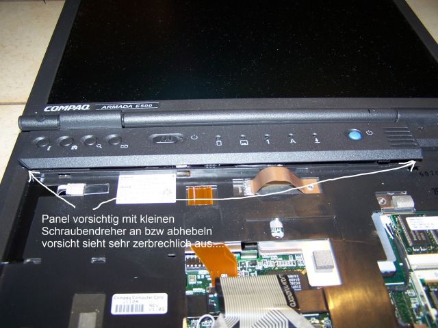

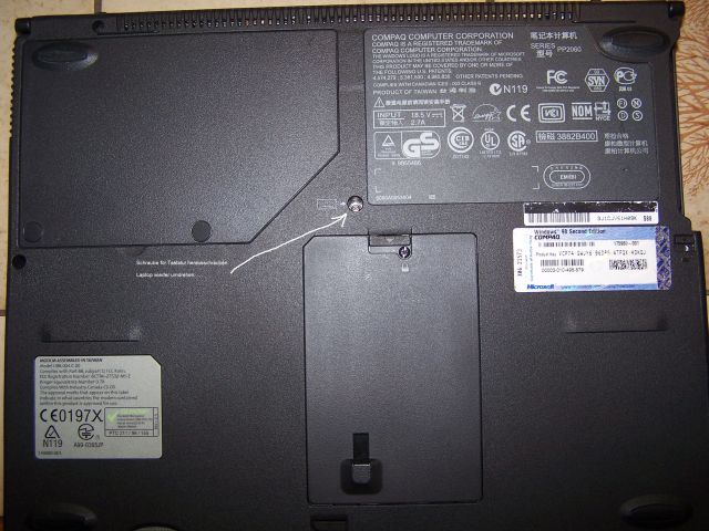

Um an die Batterie zu kommen must du die Schraube am linken Scharnier des Displays lösen und dann mit einem flachen Schraubenzieher vorsichtig das Abdeckplastik der Sondertasten hochheben. Das Display dabei komplett umklappen. Alles schön vorsichtig, sieht sehr zerbrechlich aus.
Wenn das Plastik ab ist findest du in Pfeilrichtung in der Ecke die Batterie hochkant eingeschweist.
Normale Batterie ist nicht, das Ding ist eingeschweist mit Anschlusskabel. Kostet im Versand um die 5€.

bergfex1 Conqueror „Um an die Batterie zu kommen must du die Tastatur entfernen, nun findest du oben...“
Danke für die gute Beschreibung. Die Batterie hätte ich alleine niemals gefunden. Die Tastatur hatte ich schon einmal angehoben aber weiter bin ich nicht gekommen. Also wieder zugemacht und gefragt.
