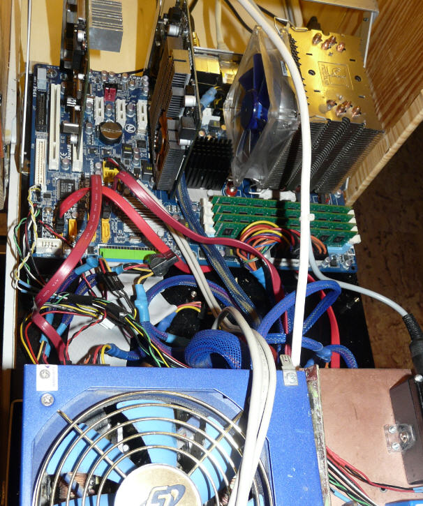

Da USB im Verbund mit Festplatten keine ganz so sichere Sache ist, hänge ich Festplatten immer temporär in einen PC.
In meinem Haupt- PC benutze ich da einen IDE- und einen SATA- Wechselrahmen.
Man kann die Festplatte aber auch mal direkt reinhängen.
