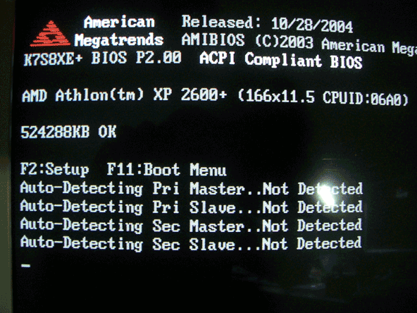

Rechner neu gebootet - Startbildschirm zeigt:
Primary und Sekundary - Not installed

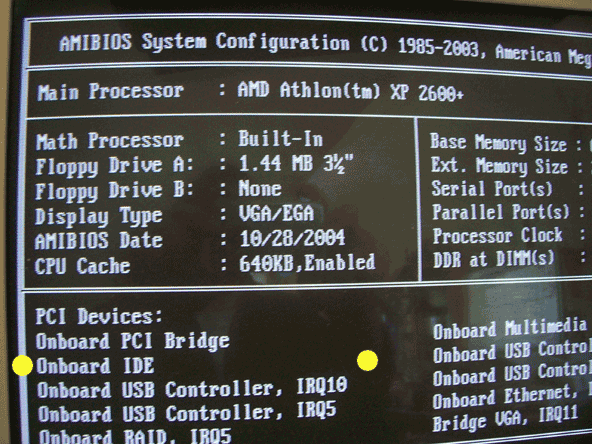

2. Seite des Startbildschirms zeigt unter PCI-Devices - OnBoard IDE ... aber keine IRQ Zuweisung.

Hier noch ein Foto - wo die IRQ Zuweisung fehlt
http://www.nickles.de/user/images/231556/ide-controller.gif

Möglich wäre auch, das der IDE-Controller im Bios gar nicht aktiv ist, dem Foto nach siehts ganz so aus.

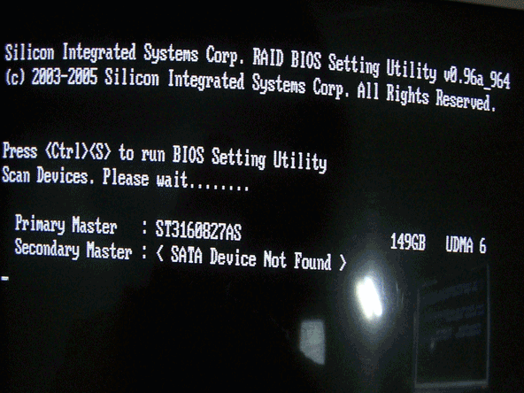

Hier nochmal mit Bilder die Abfolge:
Bild1 - obwohl im Bios auf Auto gestellt - Not dedectet - Primary = Festplatte - Sekundary = DVD und DVD-Brenner
http://www.nickles.de/user/images/231556/1.gif
Bild 1a - siehe weiter oben - keine IRQ Zuweisung
Bild 2 - Integration der SATA-Platte
http://www.nickles.de/user/images/231556/2.gif

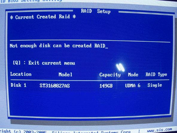

Bild 3 - SATA-Bios Setup als Single Platte definiert
http://www.nickles.de/user/images/231556/3.gif

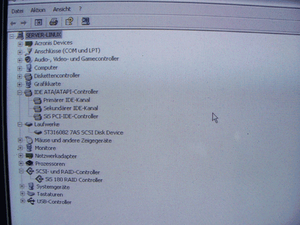

Bild 4 - Start Windows mit SATA-Platte - Geräte-Manager zeigt IDE-Kanäle an - aber keine Festplatte und DVD-Laufwerke
http://www.nickles.de/user/images/231556/4.gif

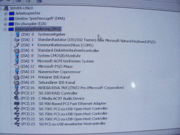

Bild 5 - IRQ Zuweisung für IDE wird in Windows gemacht
http://www.nickles.de/user/images/231556/5.gif
Im BIOS sind IDE und IRQ nicht vorhanden - im Windows sind sie da .... aber trotzdem nicht da.

Alles klar, der Raid ist der SATA. Aber mein lieber gaston1, da fällt mir nichts mehr ein. Bild 1 sagt alles.
Ich gehe mal davon aus, das jemand, der in der Lage ist diese Infos aus dem System zu ziehen und ins Netz zu stellen, auch weiß, wie die Kabel aufzustecken sind und was ein Master und was ein Slave ist (umgehe Cable Select).
Da ist der IDE anscheinend wirklich futsch.
