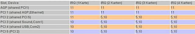

Hallo Jürgen, obwohl eigentlich geklärt, doch noch eine Anmerkung (ich war gerade an der Antwort am Basteln, als ich sah, daß es eigentlich schon geklärt ist)
wie schon gesagt besteht das evtl. prob darin, daß sich dieser (AGP-)Slot die Ressourcen mit einem anderen (hier 1)teilt. Das kann, muß aber nicht zu Überschneidungen führen. Das ist ua auch bauartbedingt und kann nicht für alle Boards/Hersteller gleich gesagt werden. Oft findet man in den manuals oder noch besser: in den Foren des jeweiligen
Board-Herstellers gezielte Auskünfte. Einen typischen Belegungsplan habe ich Dir hier mal eingefügt.
http://www.nickles.de/user/images/20265//pci.jpg
Übrigens: bei mir stellst sich das Problem nicht mehr dar, weil ich auf die Grakas in allen PCs, die hier bei mir werkeln,
einen Silencer draufgepackt habe. Und der belegt sowieso den Freiraum für den PCI-Slot 1. ;-))
hth...Gerd
