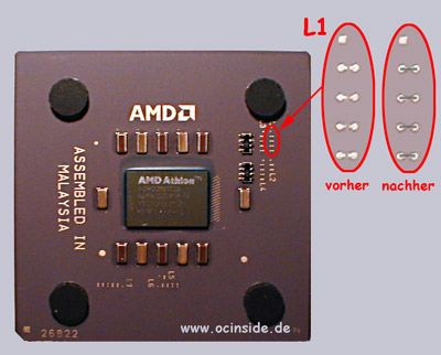

geh mal hierhin:
http://www.ocinside.de/assets/images/thunderbird_l1.jpg
so unter der weißen Schrift "AMD Athlon" (auf dem silbernen Plätchen)
findest du z.B. diese Angabe:
"D700AUT1B" (steht halt auf meinem 700er Duron)
so das "D" steht in dem Fall für DURON (beim ATHLON TB wäre es ein "A")
die "700" geben die Taktfrequenz in MHz. wieder (also 700 MHz.)
das "AUT1" weiß ich jetzt net (irgend ne interne Bezeichnung oder so ..)
das "B" ist allerdings wieder interesannt den dieses zeigt an das die CPU einen FSB von 100 MHz. hat
("C" wären dann 133 MHz.)
dein TB sollte also in etwa so aussehen (wobei xxx für "ich weiß es nicht" steht):
"A1000xxxxC" das A für TB, die 1000 für 1 GHz. und das C für 133 MHz. FSB
