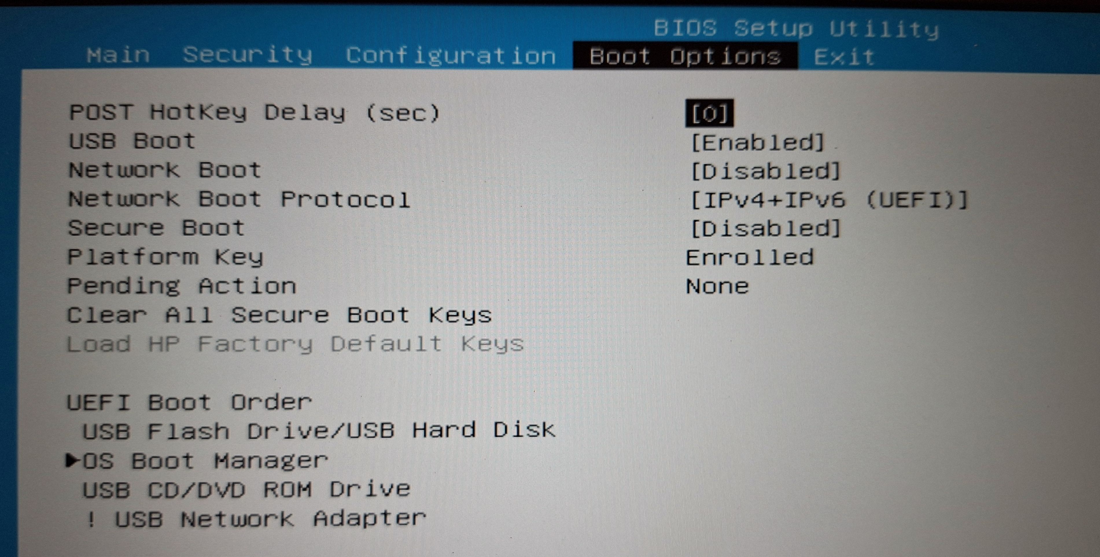

So sieht das BIOS von meinem HP aus, damit der mit der F9 und F10 Tastenvariante von USB aus booten kann. Evtl. musst Du noch das USB Flash Drive nach oben schieben.
Hast Du schon mal an ein BIOS Update gedacht?
