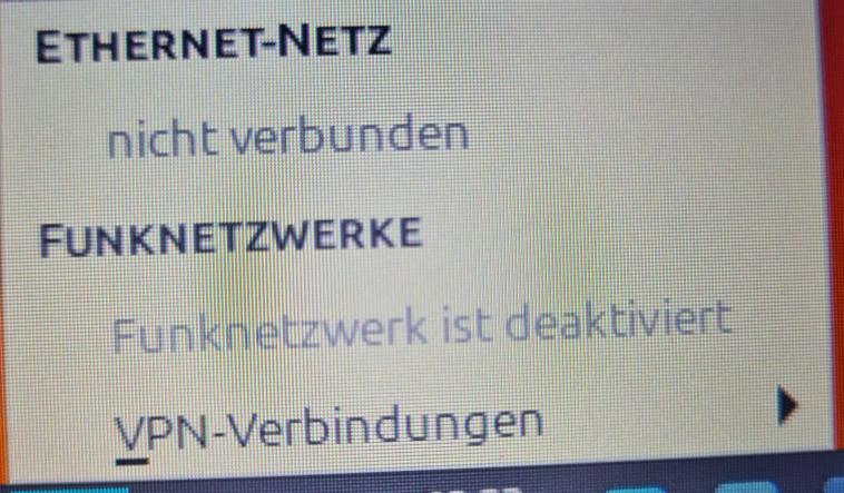

Auf dem am 23.03. genannten HP-Notebook auf dem ich nach dem BIOS-Update Linux
Mint 22.1installieren konnte musste ich nun feststellen, dass das WLAN nicht funktionieren
kann wegen der Meldung "Funknetzwerk ist deaktiviert". Hier das Fenster von rechts unten
beim Symbol der Internetverbindung:
Ich habe eine Internetverbindung über das hier angegebene "Ethernet-Netz" eingerichtet. Sobald ich das Ethernetkabel einstecke ist auch meine Internetverbindung hier zu sehen. Mit Ihrem Namen "Meine Internetverbindung" den ich dafür vergeben habe, komme ich über das Kabel problemlos ins Internet.
Wegen der WLAN-Verbindung habe ich unter "System" und unter "Einstellungen" und an vielen anderen Möglichkeiten nachgesehen, weil ich natürlich das WLAN (hier genannt "Funknetzwerk") aktivieren wollte.
Aber ich finde den Punkt nicht wo man es aktivieren kann.
Das WLAN meines Routers funktioniert, ist aktiv, ich kann mein anderes Notebook damit verbinden (es hat Linux Mint 21 "Vanessa") und auch mein Handy.
Weiß jemand wo man unter Linux Mint 22.1 das "Funknetzwerk" aktivieren kann ?

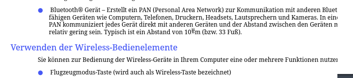

hjb Kuehlwalda „HP-Notebook: WLAN funktioniert nicht“
Handbuch lesen: https://www.bedienungsanleitu.ng/hp/pavilion-17/anleitung?p=1 Ab Seite 28.....
Da steht z.B.:
Hast das schon ausprobiert?

Für hjb:
Das Handbuch hat mir EINEN Schritt weitergeholfen. Auf Seite 19
steht: "Alle Wireless-Geräte Ihres Computers sind werkseitig aktiviert".
S. 20 steht dann:
"Klicken Sie in der Taskleiste mit der rechten Maustaste auf das
Netzwerkstatussymbol und wählen Sie dann Netzwerk- und
Interneteinstellungen". - Das habe ich getan und siehe da, da war
der Punkt "Funknetzwerk aktivieren" und ich konnte ihn mit einem
Haken versehen und somit aktivieren. War ganz happy aber . . .
Als ich mit der linken Maustaste wieder auf das Netzwerkstatussymbol
klicke steht jetzt dort unter "Funknetzwerke: "Gerät ist nicht betriebsbereit".
statt wie zuvor "Funknetzwerk ist deaktiviert".
Die weiteren Angaben im Handbuch haben mir aber dann nicht mehr weiter geholfen.
