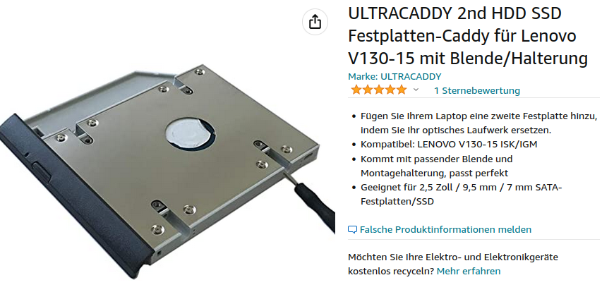

In meinem Laptop (Lenovo) habe ich eine NVME-SSD und zwei "normale" SSDs (also SATA).
Das Teil hat einen NVME-Steckplatz, einen SATA-Steckplatz und das eigentlich eingebaute DVD-Laufwerk, welches ich sowieso nie brauche, da heute alles per USB-Stick läuft, habe ich ausgetauscht gegen so etwas:
Auf dem Laptop läuft Debian, Mint und die dritte Platte ist als gemeinsamer Speicher eingerichtet.
Also jetzt grundsätzlich zu sagen:
Wenn man einen......Laptop nutzt und mehrere Betriebssysteme haben möchte bleibt einem aber auch nichts anders übrig, alle auf eine SSD zu installieren.
ist dann natürlich nicht so ganz richtig....
gelöscht_35042 hjb „In meinem Laptop Lenovo habe ich eine NVME-SSD und zwei normale SSDs also SATA . Das Teil hat einen NVME-Steckplatz, einen ...“
In so einem Caddy habe ich meinem Lenovo einen Bluray-Brenner verpasst.
Funzt perfekt..Lächelnd
