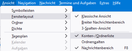

Hallo violetta,
meinst du jetzt mit Hauptmenü:
Rechtsklick oben in eine freie Stelle im breiten Rand, alle Häkchen setzen.
Anschließend oben im Haupt-Menü:
Ansicht
Fensterlayout
Bei Konten-/Ordnerliste, den Haken setzen
Danach deine weiteren Einstellungen vornehmen.
Hilft dir das weiter?

violetta7388 hddiesel „Hallo violetta, meinst du jetzt mit Hauptmenü: Rechtsklick oben in eine freie Stelle im breiten Rand, alle Häkchen ...“
Hallo hddiesel,
habe es auch schon so probiert. Der Fehler muß hier wo anders liegen.
Habe u. a. "polkit" im Verdacht.
Danke sehr.
MfG.
violetta
