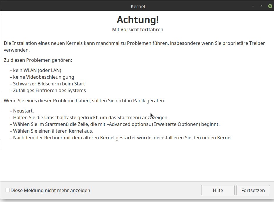

Und noch eine Idee:
Die Warnung der Aktualisierungsverwaltung könnte auch hilfreiche Tipps beinhalten.

Wenn man wenigstens in ein Runlevel mit Text käme oder an grub beim Booten, könnte man das ja auch per Option übergeben oder dynamisch mittels modprobe laden. Das in Livesystemen etwas funktioniert, was im installierten System aus rechtlichen Gründen oder wie hier erst mit Handarbeit läuft, ist unter Linux nicht selten und bei recht neuer Hardware sowieso.
Die Freaks würden sich halt mal eben den 5.13 kompilieren und per Repo wird er als Release Kandidat nicht angeboten. Das ist aber für einen Fall wie hier keine Option.
