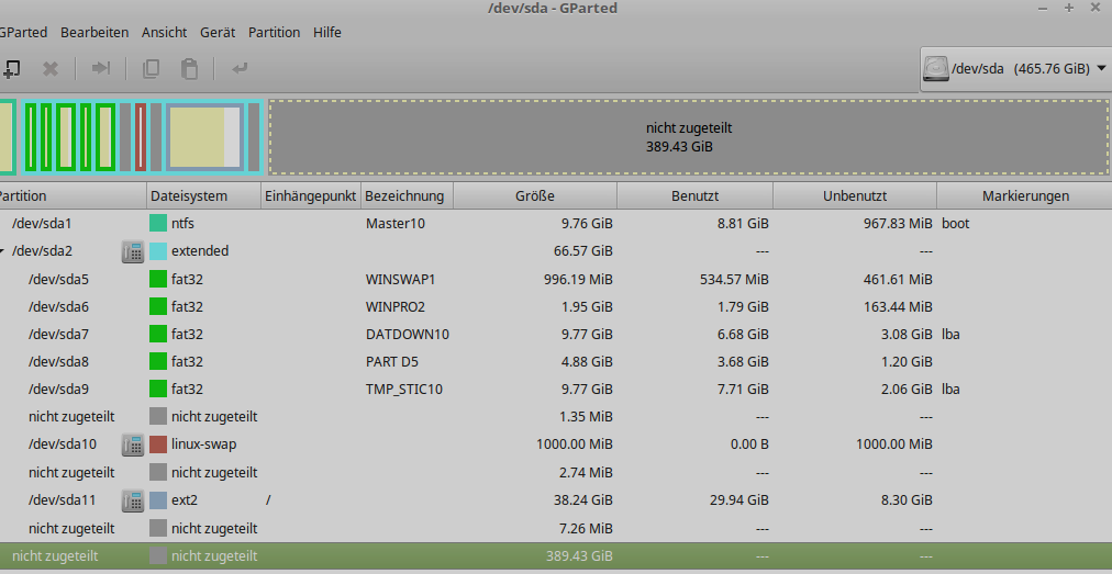

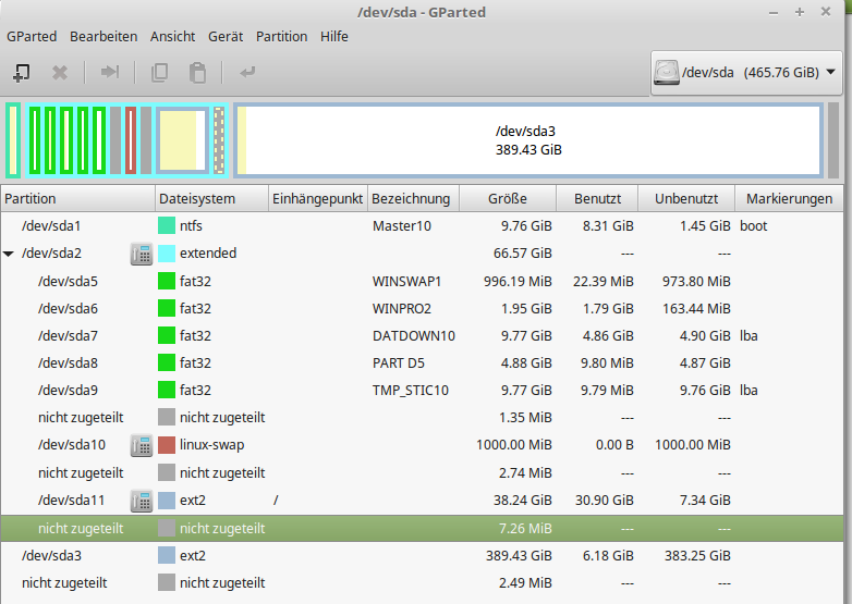

Hallo Freunde,
ich habe wieder ein Problem und komme nicht weiter.
Mint 18.3 auf 500er SATA zusammen mit W2k siehe Bild.
über "Grundlagen>Partitionierung"...Systeminformationen ermitteln" ... und vieles Weiteres, kam ich nicht weiter.
Offenbar sind 6,18GB belegt. Aber wie komme ich an die Partition ran, die mir nicht angezeigt wird? Es ist doch noch genug Platz drauf, warum mault er dann wegen zu kleinem Speicherplatz? Was habe ich verkehrt gemacht - vielleicht bei der Installation vor etlicher Zeit. Es müßte doch wohl über das Terminal zu korrigieren sein? Wer hat die Lösung dafür, denn meine Terminal-Kenntnisse sind nur mäßig.
Grüße von TRUK
Borlander Truk20050 „Freier Speicherplatz nur 7GB obwohl sda3 383GB frei hat“
Die Spalte Einhängpunkt zeigt, dass das System auf sda11 liegt.
Optionen:
  • Du könntest sda3 verkleinern (oder falls nicht benutzt sogar löschen) und sda11 auf den verfügbaren Platz vergrößern. Direkt über gparted.
  • Inhalte von /home auf sda3 verschieben und dieses dann als /home einhängen.

Gelöscht hast Du sda3 also nicht?
Truk20050 Borlander „Gelöscht hast Du sda3 also nicht?“
Das zeigt den Zustand mehr als tausend Worte.
Viele herzliche Grüße
und ein großes Dankeschön fürs helfen wollen
von TRUK
Borlander Truk20050 „Das zeigt den Zustand mehr als tausend Worte. Viele herzliche Grüße und ein großes Dankeschön fürs helfen wollen von TRUK“

gelöscht_325623 Truk20050 „Das zeigt den Zustand mehr als tausend Worte. Viele herzliche Grüße und ein großes Dankeschön fürs helfen wollen von TRUK“
Hallo TRUK,
nachdem ich Ihr Partitionsschema überflogen habe, fehlt bei "/dev/sda3" der Mountpoint /home für die Part-Größe 389,43 GiB.
Um jetzt irgendwelchen Mumpiz zu vermeiden, möchte ich vorschlagen, folgende Partitionen unter Linux zu löschen:
/dev/sda11 und /dev/sda3
Danach nochmal Windows booten und im Datenträgerverwaltungstool nachsehen, ob hinter der erweiterten Partition (Grün umrandet) leerer und freier (unpartitionierter) Platz für Linux ist. Die 1000 MiB SWAP-Partition für Linux in /dev/sda10 kann man so belassen.
sda3 wurde vom Threadstarter bereits gelöscht.
Beim von Dir (wir sind hier üblicherwiese auf Du) vorgeschlagenen Weg würden ALLE Dateien verloren gehen die aktuell im Linux-System liegen. Da müsste man also vorher noch tätig werden um die zu sichern…

Nach dem Screenshot im ersten Posting war nur sda11 eingebunden.

Als Einzige zeigte sda11 somit eine Wirkung auf die Eingabe, während die unter w2k mit fat32 partitioniert wurden eher noch umfänglicher gesperrt wurden durch die Eingabe. Anhand der Uhrzeit ist der Eingabe-Ablauf zu erkennen.
Linux hat offensichtlich keine Wirkung auf die fat32 Partitionen. sda 2 wurde in eine von w2k hergestellten Partition
erstellt. Das hat vermutlich nun eine Erklärung gebracht, aber noch keinen Lösungsweg.
