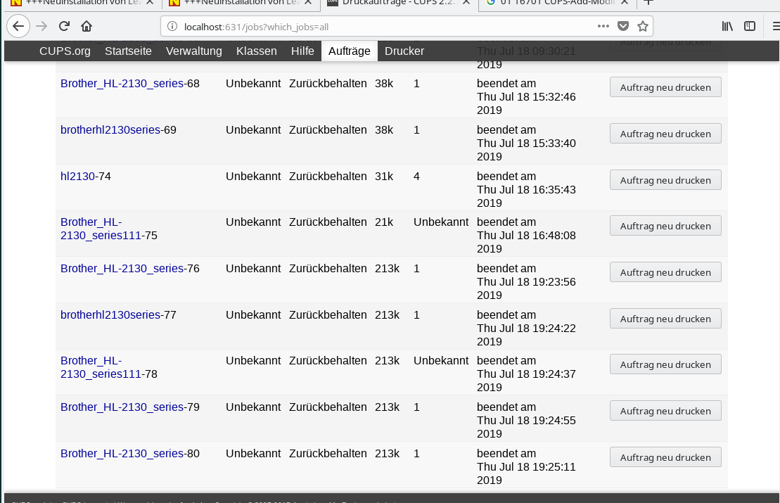

Hier sind alle gestarte Protokolle von cups protokolliert und1 keinen Ausdruck
Mfg
Dieter
violetta7388 gelöscht_322266 „CUPS Protokolle“
Moin Dieter,
Brotherdrucker sind nun nicht unbedingt meine Welt. Da haben wir hier sicher User, die sich besser auskennen.
Im screenshot werden nur abgelehnte Aufträge angezeigt. Interessanter wäre der Reiter "Drucker".
Wenn Dein 2130 hier nicht zu finden ist, dann ist er auch nicht oder nicht richtig installiert.

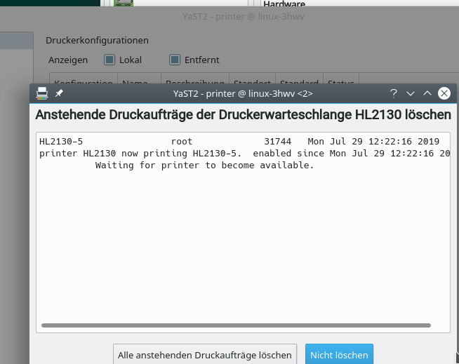

dieter@linux-ovx8:~> lpq
hl2130 ist bereit und druckt
Rang    Besitz. Auftrag Datei(en)                       Gesamtgrösse
active  dieter  81      install.3.png                   73728 bytes
hl2130 ist bereit
Keine Einträge
aber er druckt trotzdem nicht.
Jetzt muss ich immer den Nachbar PC benutzen, um zu drucken.

nun das Protokoll besagt doch, daß der Drucker bereit, also installiert ist und druckt. Ein Druckauftrag liegt allerdings nicht vor.
Vermutlich liegt das Problem in der Druckerwarteschlange (= wait state)!
Gib dem Drucker etwas mehr Zeit (einige Minuten) und sehe, ob er druckt!
In cups gibt es eine entsprechende Einstellung. Schau nach welche Werte gesetzt sind.
MfG.
violetta
PS.: Ist das Druckerkabel okay? Kabel abziehen und Fehlermeldung abwarten.

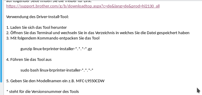

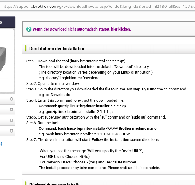

Hallo violetta,
ich habe von Brother eine Anweisung erhalten und habe alles aus geführt.
Fehlermeldung:
Es fehlen 2 Dateien: libus-0.1-4 und braddprinter.
Ich hoffe, dass er -Hr Haas- bald antwortet.
Lieben Gruss
Dieter

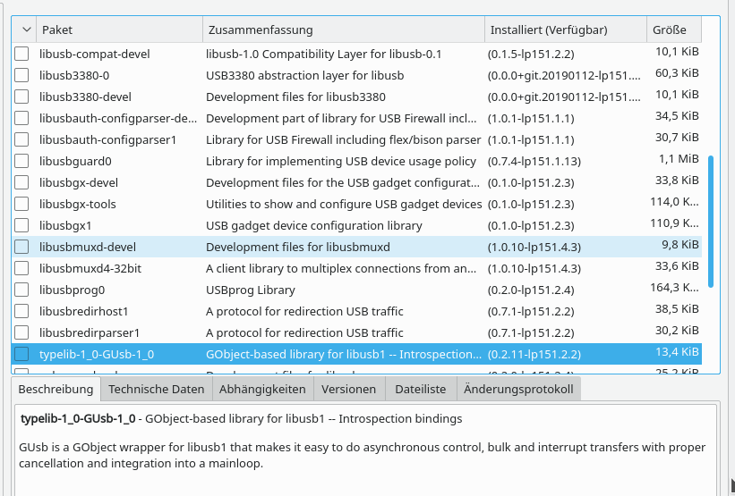

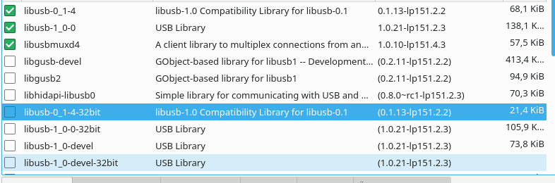

Hallo Dieter,
hast Du "libusb" nachinstalliert? Liegt in yast!!!
Hast Du opensuse_15.x aktualisiert und mit Hilfe von yast auf den neusten Stand gebracht?
Es läuft alles immer nach dem gleichen Schema ab, Du mußt es aber auch machen.
MfG.
violetta

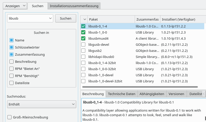

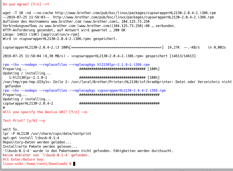

Hallo Violetta,
Ausdruck-
Test Print? [y/N] ->y
wait 5s.
lpr -P HL2130 /usr/share/cups/data/testprint
apt-get install libusb-0.1-4
Repository-Daten werden geladen...
Installierte Pakete werden gelesen...
'libusb-0.1-4' wurde in den Paketnamen nicht gefunden. Fähigkeiten werden durchsucht.
Keine Anbieter von 'libusb-0.1-4' gefunden.
Hit Enter/Return key.
root1@linux-u19v:~/Downloads>
Installiert habe ich
Es ist ein Unterschied von
      libusb-0.1-4  ---> Problem
und
      libusb-0_1-4  ---> installiert
Gruss Dieter
violetta7388 gelöscht_322266 „Hallo Violetta, Ausdruck- ---------------------------------------------------------------------- Test Print? y/N - y wait ...“
Hallo Dieter,
nein, m. E. gleiche Version. Schau aber noch einmal in der yast-Beschreibung nach. Möglicherweise gibt es Abweichungen für bestimmte usb-Geräte.
libhidapi-libusb0 solltest Du nachinstallieren.

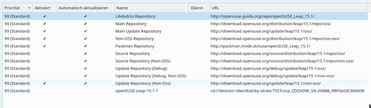

Blende beim nächsten post einmal Deine ausgewählten repositories ein.
MfG.
violetta
gelöscht_322266 violetta7388 „Hallo Dieter, nein, m. E. gleiche Version. Schau aber noch einmal in der yast-Beschreibung nach. Möglicherweise gibt es ...“
HL-2130 ??
libhidapi
sind installiert
libusb0
die waren schon installiert
 99 (Standard)
Gruss Dieter

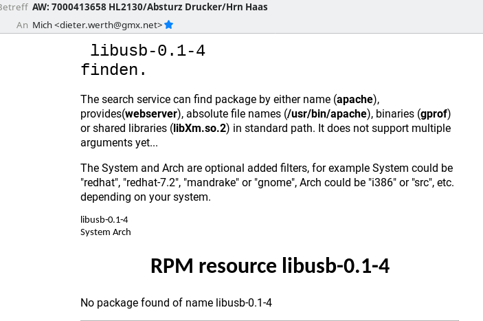

Hallo Violetta,
das sprach Brother:
Sehr geehrter Herr Werth ,
installieren Sie einmal die Datei libusb-0.1-4 von folgender Seite .
Im Anschluss dann noch das Driver Install Tool .
https://rpmfind.net/linux/rpm2html/search.php?query=libusb-0.1.so.4()(64bit)
Mit freundlichen Grüßen / Best regards
Stefan Haas
Technical Support Specialist
Das war völlig daneben für libusb-0.1-4.
Dieter

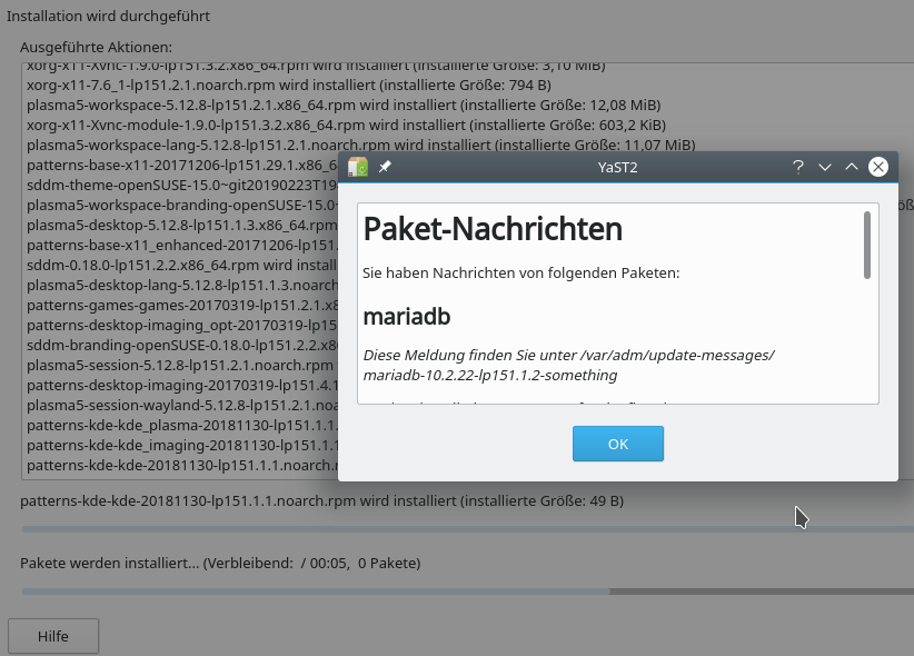

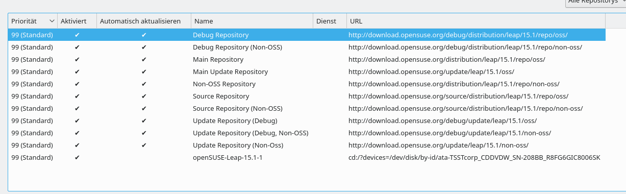

Hallo Dieter,
1. Über yast >>repository alle debug-repositories abwählen.
2. Folgende Repositories müssen nachinstalliert werden. Yast >> Software repositories >> Reiter "hinzufügen" >> community .....
libdvdcss, packman, suse sowie alle Haupt.- und up date-Repositories anklicken und installieren.
Anschließend über yast >> Software installieren >> Reiter "Paket" (links oben) >> alle Pakete >> unbedingt aktualisieren.
Softwareaktualisierung durchlaufen lassen und nicht abbrechen. Dauert länger!
Neustart.
BS sollte jetzt auf dem allerneusten Stand sein.
MfG.
violetta

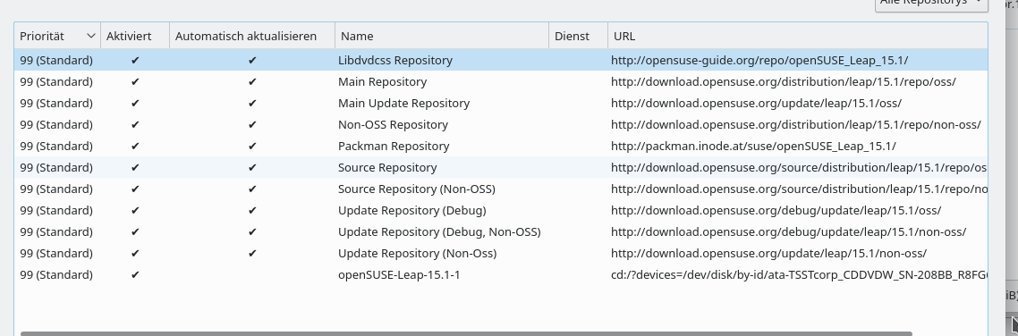

gelöscht_322266 violetta7388 „Hallo Dieter, 1. Über yast repository alle debug-repositories abwählen. 2. Folgende Repositories müssen nachinstalliert ...“
Hallo Violetta,
bitte Überprüfen:
Danke u nd Gruss
Dieter
violetta7388 gelöscht_322266 „Hallo Violetta, bitte Überprüfen: ------------------------------------------------------------------------------------- ...“
Hallo Dieter,
source repository und source ...(non oss) bitte noch aktivieren.
Debug Repositories alle "automatisch" abhaken oder löschen.
Jetzt Softwareaktualisierung wie vorher beschrieben starten.
MfG.
violetta

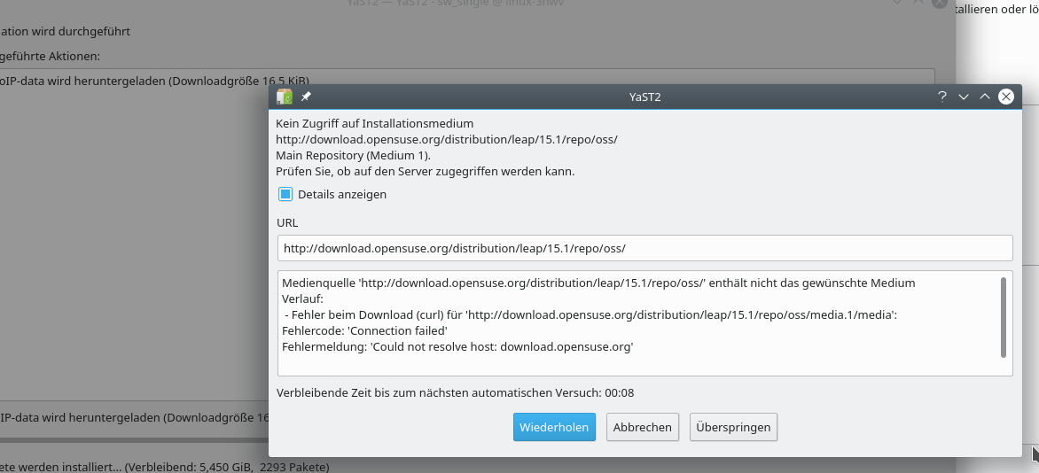

gelöscht_322266 violetta7388 „Hallo Dieter, source repository und source ... non oss bitte noch aktivieren. Debug Repositories alle automatisch abhaken ...“
Hallo violetta,
Danke u. Gruss
Dieter
gelöscht_322266 Nachtrag zu: „Hallo violetta, Danke u. Gruss Dieter“
Hallo Violetta, so sieht mein repos aus
So sieht mein Compile error aus.
irgend etwas läuft da nicht.
Gruss Dieter

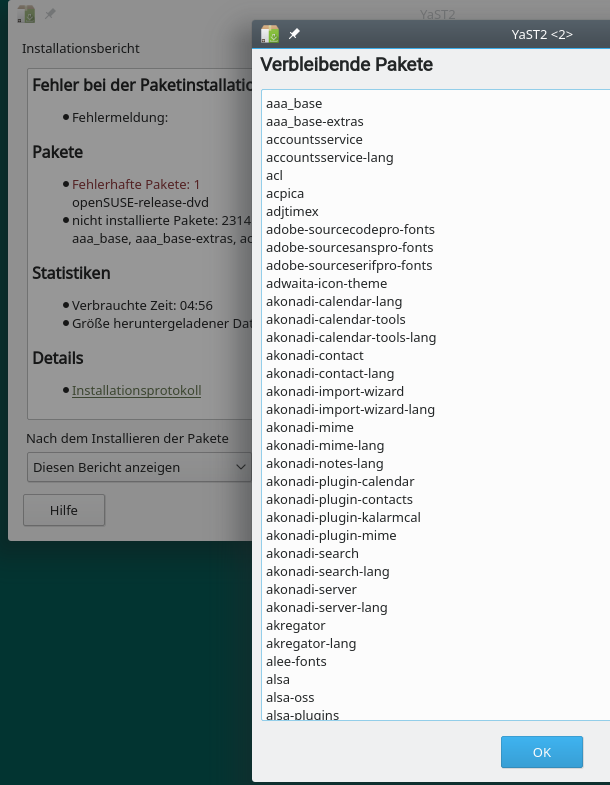

gelöscht_322266 Nachtrag zu: „Hallo Violetta, so sieht mein repos aus ------------------------------------------------------- So sieht mein Compile error ...“
Enkelin ist da!!!
       EMMA
Es läuft nicht so richtig.
gelöscht_322266 Nachtrag zu: „Enkelin ist da!!! EMMA Es läuft nicht so richtig.“

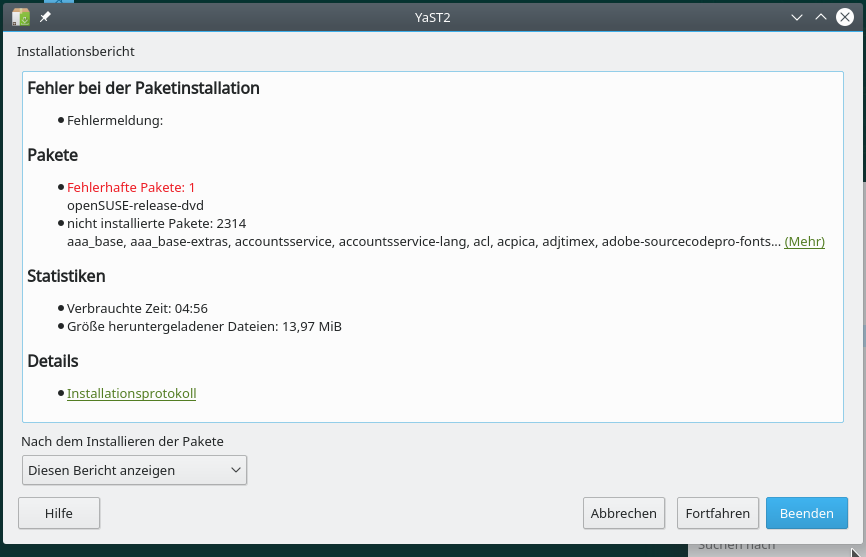

Hallo Violetta,
das Compilieren ging aber kompliziert.
Der Drucker geht deswegen immer noch nicht.
MfG Dieter
violetta7388 gelöscht_322266 „Hallo Violetta, das Compilieren ging aber kompliziert. Der Drucker geht deswegen immer noch nicht. MfG Dieter“
Hallo Dieter,
hast Du jetzt alle Pakete und Module installiert und auch die richtige DVD verwendet? Du mußt es schon mit yast durchziehen und nicht ständig abbrechen.
Drucker ist doch installiert und erkannt! Die offenen Druckaufträge würde ich jetzt erst einmal löschen und dann muß es aber klappen.

Hast Du cups nach der Installation auch konfiguriert? Ansonsten kann nur root drucken!

violetta7388 gelöscht_322266 „Hallo Violetta, so sieht mein repos aus ------------------------------------------------------- So sieht mein Compile error ...“

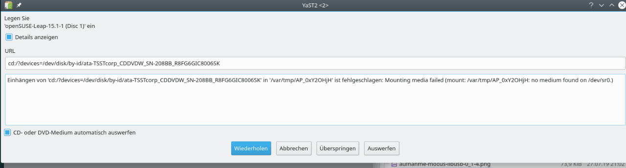

Hallo Dieter,
die Fehlermeldung betrifft Dein DVD-Laufwerk! "Aktiv" abhaken!!!
Außerdem liegt eine DVD im Laufwerk, mit der Du Leap nicht installiert hast! Also die richtige DVD einlegen.
Überspringen ist auch möglich, bringt die Fehlermeldung aber wieder neu.
MfG.
violetta
gelöscht_322266 violetta7388 „Hallo Dieter, die Fehlermeldung betrifft Dein DVD-Laufwerk! Aktiv abhaken!!! Außerdem liegt eine DVD im Laufwerk, mit der ...“
Hallo Violetta,
Brother schreibt:
Mein Ausdruck:
Mein offenes Problem:
Fehlt irgend eine Einstellung?
Lieben Gruss
Dieter

Die libusbxxxxx - Module liegen bei mir alle in yast! In die Suchfunktion einfach nur "libusb" ohne weitere Zusätze eingeben.

gelöscht_322266 violetta7388 „Hallo Dieter, wenn Dein Drucker jetzt okay ist und druckt, dann ist doch alles bestens. Die libusbxxxxx - Module liegen bei ...“
Hallo Violetta,
so einfach ist das nicht.
Diese 3 Elemente  habe/hatte ich compiliert. Wenn ich libusb 23 mal anklicken? Es erscheint keinen Merker. Muss ich wirklich die 23 libusb aktiviren?
und so weiter und sofort?
Gruss Dieter

gelöscht_322266 violetta7388 „Hallo Dieter, verstehe ich nicht. Der Drucker läuft doch jetzt. Wozu willst Du noch etwas installieren? Jedes in yast ...“
Hallo Violetta,
dass man  " von libusb-0.1-4 auf   libusb-0_1-4" hat ja auch nicht funktioniert. "libusb-0.1-4" hat ja mit Cups nie funktioniert. Dass dann die gesamte "libusb" daran glauben musste, ist mir nicht so ganz verständlich. Ausserdem war die gesamte Installation von 15.1  leider ja auch unvollständig.
Die installation von "libusb-1_0-devel-32bit" war zum Glück zuständig. Der Text war  "deutsch" verständlich. Ich verstehe die meisten in Englisch verständlichen Erklärungen nicht. ich kann mir diese Erklärungen nicht verstehen.
Jetzt kam Papier!!!
Also vielen Dank - auf zum nächsten Problem.

gelöscht_322266 calypso at work „https://pkgs.org/download/libusb Müßte aber in den Repos liegen. Sieh mal zu, daß Deine Adresse aus Deinem Beitrag ...“
Hallo caLYPSO AT ...
DER LINK WAR SICHER GUT, ABER unverständlich für mich , weil dort nur html landeten. Ausserdem hat mich der neue Firefox verblüfft, KEINE Lesenzeichen.
Unter Yast/Installiere ../, nach 'libusb' suche nach ....
Zum Glück fand ich libusb-1_0-0-32bit  und installierte ihn.
Danke und Gruss
