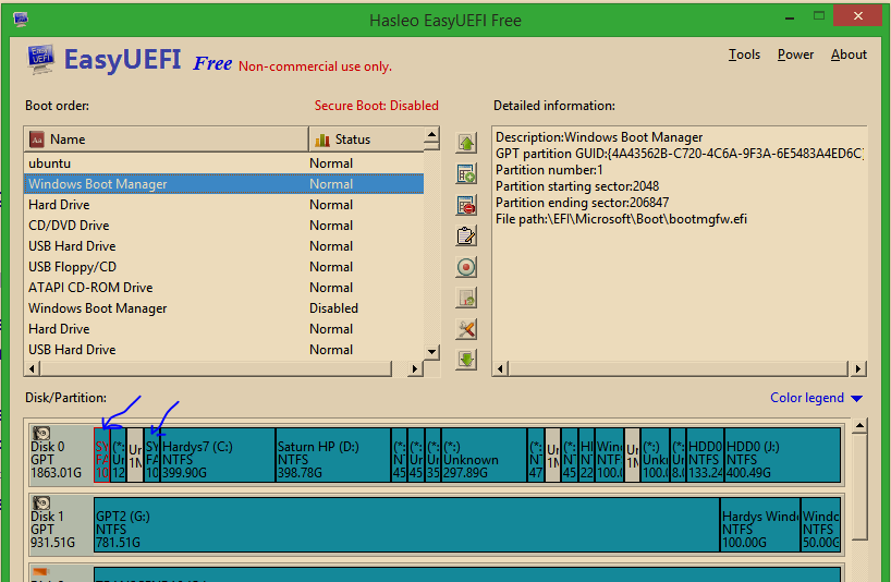

Hallo an alle Linuxer die sich mit Grub2 und Uefi auskennen,weiß allerdings nicht ob die Frage zum BIOS Forum gehört
Ich habe gestern durch Zufall,als eine Platte verschwunden war,in der Computerverwaltung 2 UEFI Systempartitionen gefunden und im Grub2 sogar 3 Windows Bootmanager?Kann sich jemand vorstellen wie das funktioniert.Gehört vielleicht noch dazu,mußte nach einem Fehler Windows 7 mit einem Image von Paragon Festplatten Manager Suite 15 wiederherstellen,welches nach Information von Paragon nur auf besonderem bearbeiten UEFI Partition ändert,nicht neu installiert.
Muß noch dazu sagen,das ich neben Ubuntu auch noch Windows 7,8.1 Pro Stammsystem und 10 Pro auf dem PC habe.7 für alte Spiele,8.1 für alles andere und 10,naja gab es eben kostenlosLächelnd
bcdedit zeigt mir an,das es von Volume 3 startet und Grub,keine Ahnung,seht selbst!Nur die meiner Meinung nach wichtigen Zeilen?

und aus dem Terminal:
Boot0000* Windows Boot Manager
Boot0003 Windows Boot Manager
Boot000A* Windows Boot Manager
Boot0036* USB Hard Drive
Boot003D* ATAPI CD-ROM Drive
Boot004B* CD/DVD Drive
Ich gehe mal davon aus Boot0000 ist die 1 Part.
Boot0003 die 3. neue Systempartition und Boot000A keine Ahnung.Wenn jemand da durchsieht,wäre dankbar für Hinweise ob vielleicht eine UEFI weg kann und alles wieder auf die 1. Part.

hardy25 mi~we „Du hast ja auch 3x Windows 7,8.1 und 10 auf dem Rechner. Bei einer Installation unter UEFI schreibt jedes Windows seinen ...“
gerade das ist mein Problem,denn ich habe vorgestern mal wieder mit easy uefi,die UEFI System Partition gesichert,wobei ich es festgestellt habe,das es 2 davon gibt!Darum dachte ich,man kann aus Grub herausfinden,welche "sozusagen beim Start angefahren wird.
Ich habe beim letzten mal logischerweise die 1. gesichert aber bei bcdedit stand es,als wenn Volume 3 jetzt genutzt wird? Mir kommt es tatsächlich so vor als wenn bei der Wiederherstellung des Windows 7,das 2.uefi erstellt wurde,denn bei Grub wurden seit dem im Start 2 Windows Bootmanager angezeigt und die Windowssysteme starten auch von beiden.Es scheinen also beide zu funktionieren.
Dann werde ich wohl lieber nichts ändern.Ich weiß nur,das Paragon auch die uefi Systempartitionen mit sichert.Naja,abwarten und beobachten, und beide sichern,für den Notfall!Vielleicht kennt sich noch jemand mit Grub aus,das ich darüber uefi bearbeiten kann und im Notfall zurück,falls ein Problem entsteht?

hardy25 nemesis² „Aber zusätzlich kann es z. B. noch eine OEM-ESP geben. Ich habe es gerade mal auf einem USB-Stick getestet, es können ...“
Hallo,eben noch einen anderen Test gemacht,wie schon geschrieben kann ich von Grub aus über 1.und 3.uefi Partition starten,darum habe ich einmal in Easy Uefi nachgesehen,demnach liegt Grub2 auf der sda1 also Part.1 das dann weiterleitet laut Easy uefi auf die 2. Uefi Part Vol.3?
An den mbr in der uefi Startpartition möchte ich nicht unbedingt ran,darum wollte ich das gerne über Grub machen,das ich auf 1 gesetzt habe,so das ich jederzeit wieder heran komme.Zwar habe ich ja zwei davon mit je 61 MB groß sind.Hier mal noch die Angaben zur Startpartition,über Ubuntu bzw Grub2
Description:ubuntu
GPT partition GUID:{4A43562B-C720-4C6A-9F3A-6E5483A4ED6C}
Partition number:1
Partition starting sector:2048
Partition ending sector:206847
File path:\EFI\ubuntu\shimx64.efi
 von dort weiter zum MBR !!!!
Description:Windows Boot Manager
GPT partition GUID:{C70753EA-3365-4137-830B-43C7FD44B5EE}
Partition number:3
Partition starting sector:471040
Partition ending sector:675839
File path:\EFI\Microsoft\Boot\bootmgfw.efi
Ubuntu auf 2 startet der MBR auch von der 2. uefiPart.Was du unter OEM ESP meinst,keine Ahnung,kenne ich nicht,da ich sämtliche Systeme neu auf der Festplatte installiert hatte,nach kleinen Installations LächelndUnfall und leerer Festplatte danach.Wie oben schon geschrieben,vielleicht lasse ich es bei beiden UEFI System Part. bis ich mich durch das Internet gewühlt habe oder etwas bei Grub weiterkomme.Ich vermute mal,wenn uefi 2 weg ist läuft es über die erste weiter,das sehe ich am besten,wenn ich einfach über Grub deaktivieren kann,oder eben aktivieren????
hardy25 Nachtrag zu: „Hallo,eben noch einen anderen Test gemacht,wie schon geschrieben kann ich von Grub aus über 1.und 3.uefi Partition ...“
So,jetzt startet der Windows Boot Manager auch von der ersten Partition,könnte also den von der 3. (siehe kl.Pfeile) löschen,aber ich laß es von hier.
nemesis² hardy25 „Hallo,eben noch einen anderen Test gemacht,wie schon geschrieben kann ich von Grub aus über 1.und 3.uefi Partition ...“
War nur in c't 15/2013, S. so erwähnt.
Scheinbar gibt/gab es bei ein paar Komplettsystemen eine zweite ESP (ggf. größer) die vielleicht für die Recovery-Funktionen vorgesehen waren. Zerballert es die erste ESP, sucht UEFI auf der zweiten und es läuft noch etwas.
Unterscheiden kann man die schlecht, am ehesten an der Größe (wenn unterschiedlich, sonst nur per Lage oder GUID).
Wenn alle deine Systeme jetzt von der 1. ESP starten, könnte die andere theoretisch weg, aber du lässt sie ja. Ich könnte mir vorstellen, dass die zweite ESP beim Rückspielen eines Images mit angelegt wurde - wenn du es nicht warst.

hardy25 nemesis² „War nur in c t 15/2013, S. so erwähnt. Scheinbar gibt/gab es bei ein paar Komplettsystemen eine zweite ESP ggf. größer ...“
Das vermute ich ja auch,das bei dem zurückspielen des Windows7 mit der Suite von Paragon,nicht das Uefi gelassen wurde oder nur auf die damaligen Einstellungen zurückgesetzt wurde,sondern im Gegensatz zum Paragon Support,wurde doch eine 2.UEFI hinzugefügt?
Eigenartigerweise findet uefibootmgr im Ubuntu auch 2x Grub im Uefi die im easyUefi nicht drin stehen,sondern eben nur 3x MBR und 1x Grub in Uefi Part.1.Was solls ich habe bei Ubuntuusers eine Möglichkeit Uefi zu bearbeiten,nur mit dem Hinzufügen muß ich noch klar kommen,nur für den Notfall.Es eilt ja nicht!
