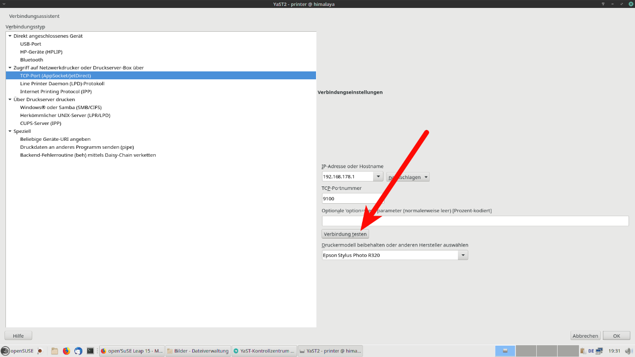

Wenn Du über Yast den Drucker einrichtest, hast Du doch den Verbindungsassistenten. Über diesen kannst Du das auch testen.
Olaf Runge gelöscht_189916 „Wenn Du über Yast den Drucker einrichtest, hast Du doch den Verbindungsassistenten. Über diesen kannst Du das auch testen.“
Hallo fakiauso,
genau da endet die Sache. Die Verbindung wird abgelehnt. Mit dem Button 'nachschlagen' wird auch kein Drucker gefunden. Mit der install.sh von Canon ebenfalls nicht. Mit nmap habe ich 2 offene ports gefunden 515 und 631 - aber darüber will der Drucker nicht drucken (error.log -broken pipe) .
Warum ist hier der port 9100 voreingstellt, wenn der nicht offen ist? Bisher lief das bei openSuSe immer. Die Firewalleinstellungen unter yast sind auch sehr unübersichtlich.I rgendwo muss man den port 9100 doch öffnen können.
