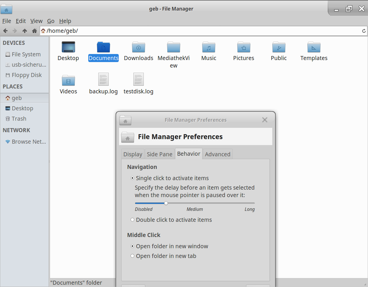

tina-w2k schoppes „Hi, ich habe zwar kein Xubuntu vor mir, aber es müsste so oder so ähnlich funktionieren: Den Dateimanager starten ...“
Erwin, ich pack's noch nicht:
schoppes tina-w2k „Erwin, ich pack s noch nicht:“
Bist du bei deinem Bild diesen Weg gegangen:
Edit (links oben in der Menüleiste!) => Preferences => Behavior ?
PS:
Stell' dein System doch mal auf "deutsch" um!

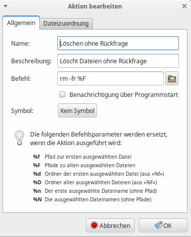

mi~we tina-w2k „Löschbestätigung abschalten, wie?“
Diese Nachfrage beim Löschen lässt sich wohl nicht abschalten. Evtl. lässt sich ein "Löschen ohne Rückfrage" aber als "benutzerdefinierte Aktion" selber basteln:
http://docs.xfce.org/xfce/thunar/custom-actions
Das auszuführende Kommando müsste da dann in etwa
rm -fr %F
lauten. rm ist halt das Kommandozeilenprogramm zum Löschen. Der Parameter "f" (force) unterdrückt Nachfragen. Da sollte dann eigentlich kein "Sind sie sicher ....."-Fensterchen mehr erscheinen. Hab's jetzt aber selber nicht ausprobiert, also keine Garantien meinerseits.Zwinkernd
tina-w2k mi~we „Diese Nachfrage beim Löschen lässt sich wohl nicht abschalten. Evtl. lässt sich ein Löschen ohne Rückfrage aber als ...“
hm, habe eine solche action ausgefüllt mit Namen und description, nebst den Befehl. dann drückt ich auf ok und er schluckte das anstandslos wech. als ich dann eine Bilddatei per Kontextmenü löschen wollte, war der neue Eintrag leider nicht dabei, sondern nur die Standardausstattung.

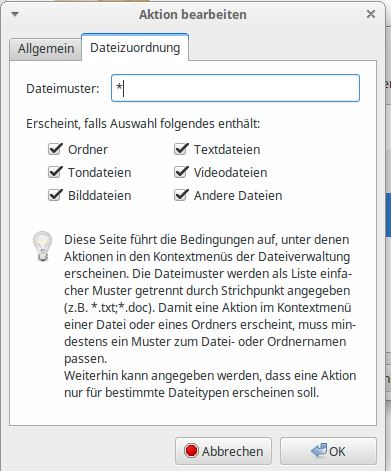

mi~we tina-w2k „hm, habe eine solche action ausgefüllt mit Namen und description, nebst den Befehl. dann drückt ich auf ok und er ...“
Hast du auch in dem anderen Reiter "Dateizuordnung" festgelegt, für welche Dateitypen dieser neue Eintrag erscheinen soll? Standardmäßig sind da nur "Textdateien" aktiviert, was natürlich erklären würde, warum bei einer Bilddatei der neue Kontextmenüeintrag nicht auftaucht!Lächelnd
mi~we Nachtrag zu: „Hast du auch in dem anderen Reiter Dateizuordnung festgelegt, für welche Dateitypen dieser neue Eintrag erscheinen soll? ...“
Nachtrag:Hab's jetzt mal bei mir getestet. Klappt wunderbar!
tina-w2k mi~we „Hast du auch in dem anderen Reiter Dateizuordnung festgelegt, für welche Dateitypen dieser neue Eintrag erscheinen soll? ...“
nein, gähhhn, hatte ich (natürlich) nicht. kann man das für alle löschbaren Objekte summarisch vereinbaren? wie komme ich jetzt an diese action noch heran, um das richtig zu ergänzen? ich sehe sie nicht mehr.

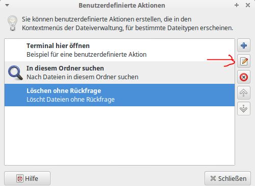

mi~we tina-w2k „nein, gähhhn, hatte ich natürlich nicht. kann man das für alle löschbaren Objekte summarisch vereinbaren? wie komme ich ...“
Man kann die auch noch nachträglich bearbeiten (der zweite Button von oben):
tina-w2k mi~we „Man kann die auch noch nachträglich bearbeiten der zweite Button von oben :“
danke Leute, es hat geklappt, mal wieder. durfte wieder ein Stück zulernen.
