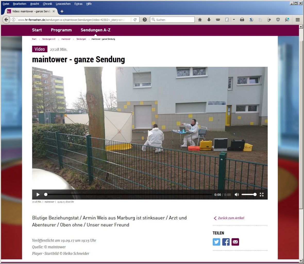

Die Webseite des hr wurde offenbar neu gestaltet, bzw programmiert.
ich wollte, wie gewohnt, über meinen XU-FF zugreifen, um den Film abzuspielen und erhalte folgende Fehlermeldung:
kann mir bitte jemand sagen was da jetzt auf meinem System fehlt.
bin dankbar

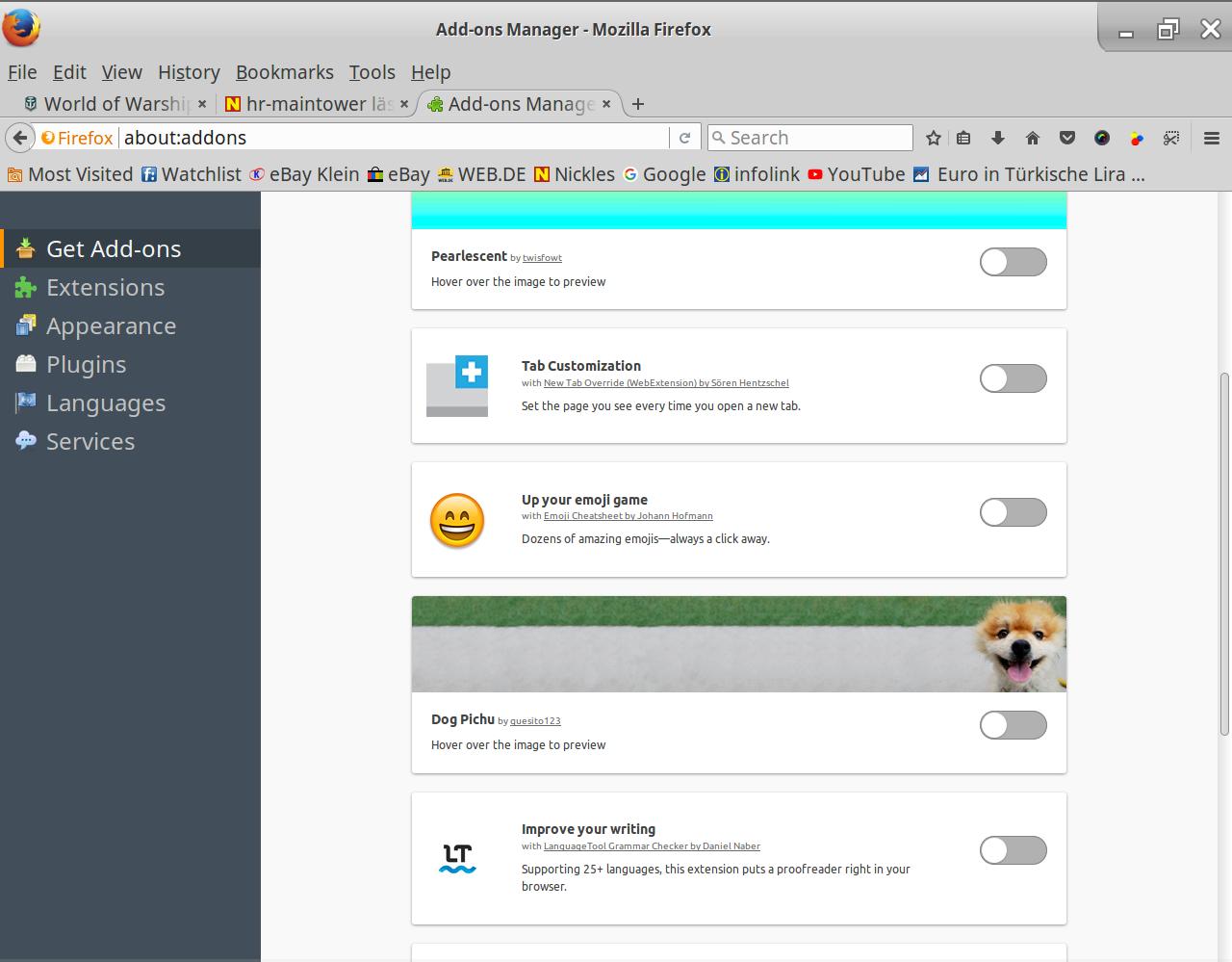

Hast Du einen Skriptblocker als Addon oder überhaupt so etwas in der Art? In aller Regel hängt es damit zusammen oder mit Addons überhaupt.
NoScript z.B. muss da ziemlich viel freigeben und deaktivere einmal sämtliche Addons und schaue, ob es dann läuft. Bei mir haut es jedenfalls problemlos hin hin, aber das muss ja nichts zu sagen haben.
tina-w2k gelöscht_189916 „Moin Hast Du einen Skriptblocker als Addon oder überhaupt so etwas in der Art? In aller Regel hängt es damit zusammen ...“
also ich rufe die add-on-verwaltung auf und erhalte:
der Rest sieht weiter unten ebenso aus. da ist nichts aktiviert
ich hatte wegen der Neugestaltung der hr-seiten vermutet, dass mir etwas fehlt, was die jetzt voraussetzen. will gleich mal meine XP-Partition einschieben. mal sehen ob es da noch geht abzuspielen.
tina-w2k Nachtrag zu: „also ich rufe die add-on-verwaltung auf und erhalte: der Rest sieht weiter unten ebenso aus. da ist nichts aktiviert ich ...“
tja, da ist es ebenso. in dem Meldungskasten erscheint oben noch der hinweis:

gelöscht_189916 tina-w2k „also ich rufe die add-on-verwaltung auf und erhalte: der Rest sieht weiter unten ebenso aus. da ist nichts aktiviert ich ...“
Du hast übrigens immer noch keinen germanisierten Fox:
https://wiki.ubuntuusers.de/Spracheinstellungen/#Xfce
oder so aus demselben Artikel:
https://wiki.ubuntuusers.de/Spracheinstellungen/#Manuelle-Installation
Dadurch sollten auch die deutschen Lokalisierungen für den Fox installiert werden.
Dann schaue auch statt unter den Addons unter Plugins nach. Falls da z.B. Flash drin ist, deaktiviere dieses bitte einmal komplett und starte den Fox und dann die Seite neu.

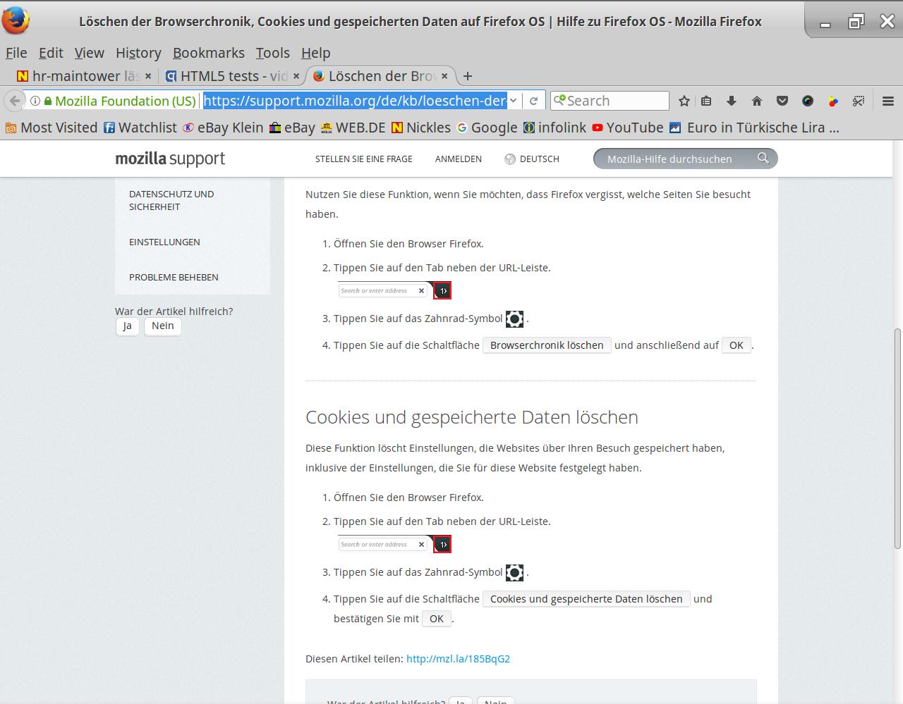

Hast Du mal Cookies und Verlauf gelöscht?
https://support.mozilla.org/de/kb/loeschen-der-browserhronik-cookies-und-gespeicherten-daten

tina-w2k gelöscht_189916 „Hast Du mal Cookies und Verlauf ...“
@faki
das Löschen klappt nicht da ich die Schalter nicht sehe, wie sie angegeben werden:

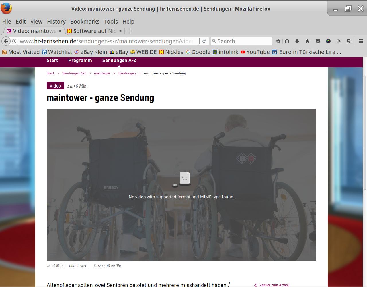

wähle ich aber ein Video von gestern aus "maintower" kommt leider wieder:
<<< no video whis supported format and MIME type found <<<

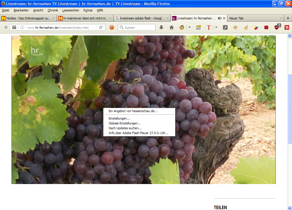

@Faki
mit dem jetzt eingetragenen Shockwave läuft der Lifestream beim HR. wenn ich den abstelle - nicht
Aber ein Film der Mediathek, wie Maintower, läuft auch mit dem Shocker nicht, es kommt da weiterhin:

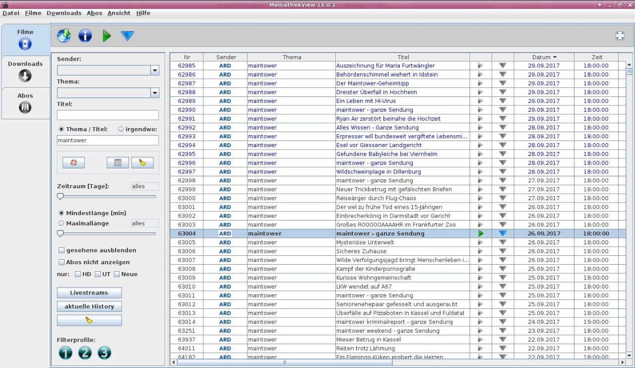

und auch die Frage könnte interessant sein, warum das Programm MediathekView die Videots vom HR seit der Umstellung (15.9.) nicht mehr laden kann. Das wird etwas damit zu tun haben.

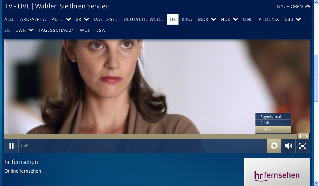

gelöscht_327008 gelöscht_189916 „Das muss grundsätzlich auch ohne den Flashplayer gehen, weil nahezu alle Seiten die Videos inzwischen in HTML5 ...“
Einige Livestreams verwenden Adobe HDS (HTTP Dynamic Streaming),
auch der Livestream des HR. Erkennen kann man es, wenn man einen
Rechtsklick auf das Video ausführt. Zur Wiedergabe muß dann der
Flashplayer installiert und aktiviert sein.
Ruft man den gleichen Livestream über den Umweg ARD auf, geht es auch mit
auch mit HTML5, wenn man dieses auswählt (Zahnrad). Das Deaktivieren von
Flash im Firefox ist dazu nicht erforderlich.
http://www.ardmediathek.de/tv/hr-fernsehen/live?kanal=5884

Vielleicht sollte tina-w2k einmal den ARD/HR-Livestream aufrufen. Fehlt das
Zahnradsymbol mit dem HTML-Eintrag, ist eigentlich davon auszugehen, dass
ihr verwendeter Browser entweder HMTL5/MP4 nicht erkennt oder nicht
unterstützt.
tina-w2k gelöscht_327008 „Vielleicht sollte tina-w2k einmal den ARD/HR-Livestream aufrufen. Fehlt das Zahnradsymbol mit dem HTML-Eintrag, ist ...“
also, habe aufgerufen, es ist abspielbar, Zahnrad ist da, bei linksklick kommt zur Auswahl html5, flash und playerformat
gehe ich aber auf die hr-plattform direkt und mach lifestream läuft der trotz der eingeblendeten Fehlermeldung: ihr Browser unterstützt zur Zeit nicht die Darstellung eines Video Lifestreams
jedoch nur, wenn ich den Shockwave Flash aktiviert habe
wähle ich eine vergangene Maintower oder Mex-Sendung, erfolgt stets:
no Video whis supportet Format and MIME type found

gelöscht_327008 tina-w2k „also, habe aufgerufen, es ist abspielbar, Zahnrad ist da, bei linksklick kommt zur Auswahl html5, flash und playerformat ...“
Die Auswahl im ARD/HR-Stream ist das eine, aber wird denn der Stream im
HTML-Format abgespielt?
Dass im HR-Livestream Flash aktiviert sein muß, ist logisch, der läuft ja nur
im Flash-Format.
Was das Maintower-Video angeht, würde ich Dir Installation von Quicktime
empfehlen, würdest Du Windows XP verwenden. Ich habe aber keine Ahnung,
was Du unter Linux machen kannst.

VC1541 tina-w2k „hatte erst gedacht ich hätte einen zu kleinen Terminalschirm aufgemacht, aber auch bei fullscreen erscheint das ...“
Probier mal mit der Leertaste zu blättern, bis ein Y/N kommt oder drücke einfach mal Y.
tina-w2k VC1541 „Probier mal mit der Leertaste zu blättern, bis ein Y/N kommt oder drücke einfach mal Y.“
ne geht nicht. nur mit der  Pfeiltaste kommt man in der Meldung weiter runter bis an das Textende, aber ich habe keine Eingabemöglichkeit.
oh, welch eine Frickelei. interessant ist ja auch, dass auch das Programm Mediathekview beim hr nur die Sendungen bis zum 14.9. erfasst und aufgelistet haben. also auch diese Knaben haben Schwierigkeiten mit der Verarbeitung nach der Neugestaltung der Seiten.
Frage: wenn das Fehlen eines openH264/MP4 moniert wird, vielleicht habe ich eben nur den openH264 1.6 ohne MP4. kann man den neuen da nicht einfach reindrücken und gut wärs?
gelöscht_323936 tina-w2k „ne geht nicht. nur mit der Pfeiltaste kommt man in der Meldung weiter runter bis an das Textende, aber ich habe keine ...“
Die maintower-Sendung auch von gestern lässt sich hier in Berlin-Brandenburg  ohne Schwierigkeiten ansehen - genau unter einem Link, wie er in dem ersten Screenshot beginnt
Ich verfolge den Thread hier, weil ich unter Win 7 und FF in der letzten Zeit auch häufig Probleme mit der Wiedergabe von ARD-Programmen hatte (Schließlich muss ich ja jetzt auch viel Gebühren dafür bezahlen).
Jetzt klappt es mehr oder weniger, bis auf Livestream.
Bei Mozilla gibt es zu beiden langen Fehlermeldungen  von oben Hilfeseiten mit Tipps in Englisch, die z.T. schon älter sind.
Ob eine Aktualisierung des FF die neuen Probleme beseitigen hilft?
Leider kann ich zu LINUX nichts sagen, da ich immer noch mit Windows unterwegs bin. Also weiß ich auch nichts zu den Codecs unter Linux.
https://support.mozilla.org/de/kb/openh264-plugin-firefox
Dieser Codecs wird im FF nicht unter den Addons/Pluins aufgelistet - aber ich nehme an, dass er da ist.
Viel Erfolg!
gelöscht_323936 tina-w2k „unter den Plugins steht nur der Eintrag: open H264 Video Codec.........allways aktivate komisch, der wurde doch oben als ...“
den deaktivieren - vielleicht klappts dann ja.
Die/einige(?) Addons für H246 stören bei Firefox neuerdings. Das Problem mit dem Abspielen kann im Firefox auch bei der ARD-Mediathek oder Livestrem auftreten.
tina-w2k gelöscht_323936 „den deaktivieren - vielleicht klappts dann ja. Die/einige ? Addons für H246 stören bei Firefox neuerdings. Das Problem ...“
deaktivieren? nützt nix

gelöscht_189916 tina-w2k „hr-maintower lässt sich nicht mehr abspielen“
So langsam scheint sich meine Theorie zu bestätigen, dass es schlicht am aktualisierten Firefox liegt:
https://www.nickles.de/thread_cache/539214345.html#_pc
Selber hatte ich mir extra noch ein Xubuntu 16.04 gekrallt mit einer älteren version, die nach Freigeben von Noscript das Video abgespielt hat. Nach dem Aktualisieren war dann auch da die Fehlermeldung des nichtgefundenen MIME-Typs angesagt und das VLC-Plugin liess sich zwar installieren, aber nicht im Firefox einbinden, selbst über die aktuellste Version aus dem Git nicht:-(
Da bleibt also entweder nur warten auf Besserung, Abspielen der Streams per Mediathekview oder eben das Kopieren des Video-Links direkt in den VLC.

gelöscht_189916 tina-w2k „danke @Faki für die Forschungsarbeit. Mit Deinem Tipp Videoclipadresse in VLC reinmachen und dort abspielen kann ich erst ...“
In Mediathekwiev abspielen geht nicht, weil die bzgl HR die Muffe zugemacht haben bis auf Lifestream
Also damit klappt das bei mir prima:
https://mediathekview.de/
Mediathekview
DIe aktuellste Version muss halt nur von Hand installiert werden.
https://mediathekview.de/anleitung/#linux
tina-w2k gelöscht_189916 „Also damit klappt das bei mir prima:https://mediathekview.de/ Mediathekview DIe aktuellste Version muss halt nur von Hand ...“
ja richtig. im ARD Angebot wird auch maintower angeboten und kann da abgespielt werden.
aber warum ist der ganze Bereich HR entleert bis auf Lifestream? Da war doch vorher alles drin von deren Mediathek. Welch Schwierigkeiten sind da eingetreten oder bekommst Du die Filmliste des HR?
