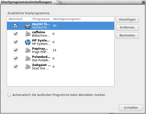

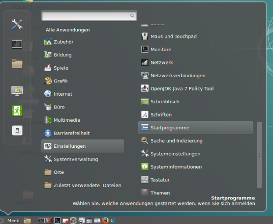

gelöscht_84526 maxx323 „Bootreihenfolge von Anwendungen festlegen“

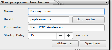

Geht normalerweise unter "Einstellungen - Startprogramme":
Wenn du das anklickst, dann kannst du unter dem Punkt "Bearbeiten" einstellen, wie lange nach dem Start gewartet werden soll, bis das entsprechende Programm gestartet wird. Bei mir z.B. PopTrayMinus:
HTH....
maxx323 gelöscht_84526 „Geht normalerweise unter Einstellungen - Startprogramme : Wenn du das anklickst, dann kannst du unter dem Punkt Bearbeiten ...“
Ahhhh das klingt ja sehr interessant. Danke
ach so Desktop MATE ....sieht dann so aus

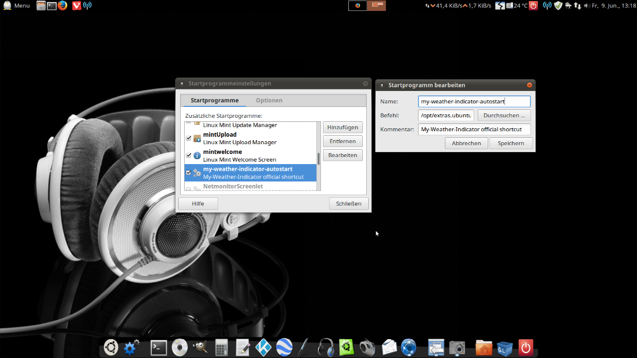

maxx323 Nachtrag zu: „ach so Desktop MATE ....sieht dann so aus“
hmmmmmh
gelöscht_84526 maxx323 „hmmmmmh“
Habe gesehen, dass bei dir bzw. bei deinem Programm die Möglichkeit des verzögerten Startens nicht gegeben ist. Schau mal hier: https://wiki.ubuntuusers.de/Autostart/
Musst nach ganz unten scrollen, da steht, wie es eigentlich funktionieren sollte...

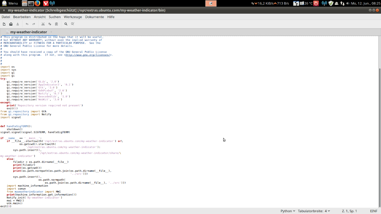

mi~we maxx323 „hmmmmmh“
Man könnte es natürlich über ein kleines Shell-Skript a lá
#!/bin/bash
#warte erst 20 Sekunden
sleep 20
#starte jetzt das Wetter-Dingsbums
/opt/extras.ubuntu.com/my-weather-indicator/bin/my-weather-indicator
versucnen und dann eben dieses Skript, statt des ursprünglichen Eintrags, in den Autostart packen.
