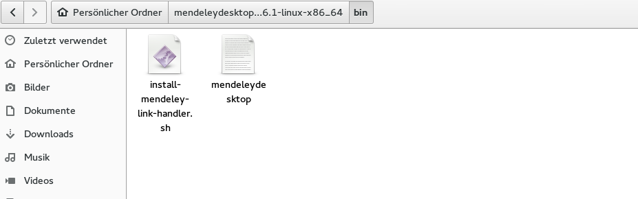

Ich habe ein Problem das mich fast zum verzweifeln bringt.
Im home Ordner ist der Ordner Mendeleydesktop und sieht so aus:
Der Befehl im Terminal müsste doch heissen wenn ich die Datei starten möchte:
cd/home/meinname/mendeleydesktop-1.16.1-linux-x86_64/bin
danach die Datei starten mit so steht es
./bin/mendeleydesktop
Es kommt die Mitteilung:
Datei oder Verzeichnis nicht gefunden wie kann das sein??
Was mache ich da falsch?????

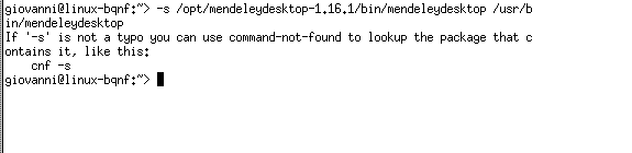

Wie es du geschrieben hast habe ich den Befehl so eingeben:
-s /opt/mendeleydesktop-1.16.1/bin/mendeleydesktop /usr/bin/mendeleydesktop
und es kommt die Fehlermeldung:
if -s is not a typo you can use command-not-found to lookup that package that contains it like this cnf -s
wenn das der richtige Befehl ist dann verstehe ich es nicht

Du hast das ln vor dem -s vergessen!

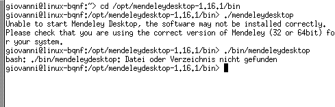

ich habe es dann auch ohne deinen Befehl probiert auf diese Weise:
cd /home/giovanni/mendeleydesktop-1.16.1/bin
,/mendeleydesktop
und das war dann die Fehlermeldung:
Unable to start mendeley desktop the softwar may not be installed corectly u.sw
Ich weiss nicht mehr weiter bin mit meinem Latein am ende.......................................

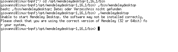

Ein 32bit-OS hast Du nicht zufällig - siehe den Hinweis auf "Please check that you are using the correct version of Mendeley (32 or 64bit) for your system".
So wirklich kann ich mir das sonst auch nicht erklären, versuche das aber morgen mal an einer Susi 13.2. Die dürfte ja so anders nicht sein als Debian.

Ich habe jetzt die 32 bit Version entpackt und nach /opt/ verschoben und mit ./bin/mendeleydesktop gestartet
Verzeichnis nicht gefunden und mit ./mendeleydesktop kommt die Meldung:
Unable too start maybe not installed corectly you need maybe the 32 bit version...

Habe es getan wie du es gesagt hast, jetzt habe ich ein Startbutton aber darauf klicken geht auch nicht er startet aber passieren tut nichts ich gebe auf.......
Unable to start Mendeley Desktop, the software may not be installed correctly.
Please check that you are using the correct version of Mendeley (32 or 64bit) for your system.
Nix zu machen startet weder mit dem Terminal noch mit dem Startbutton
